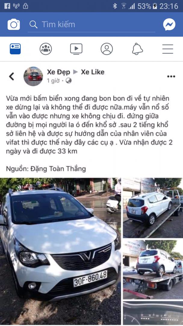

Vụ này xem ra khâu kiểm tra xe xuất xưởng có vấn đề rồi. Chứ jack bị tuột nghe không hợp lý. Gặp phải khách dễ tính chứ phải tay em em đòi đền xe mới.
