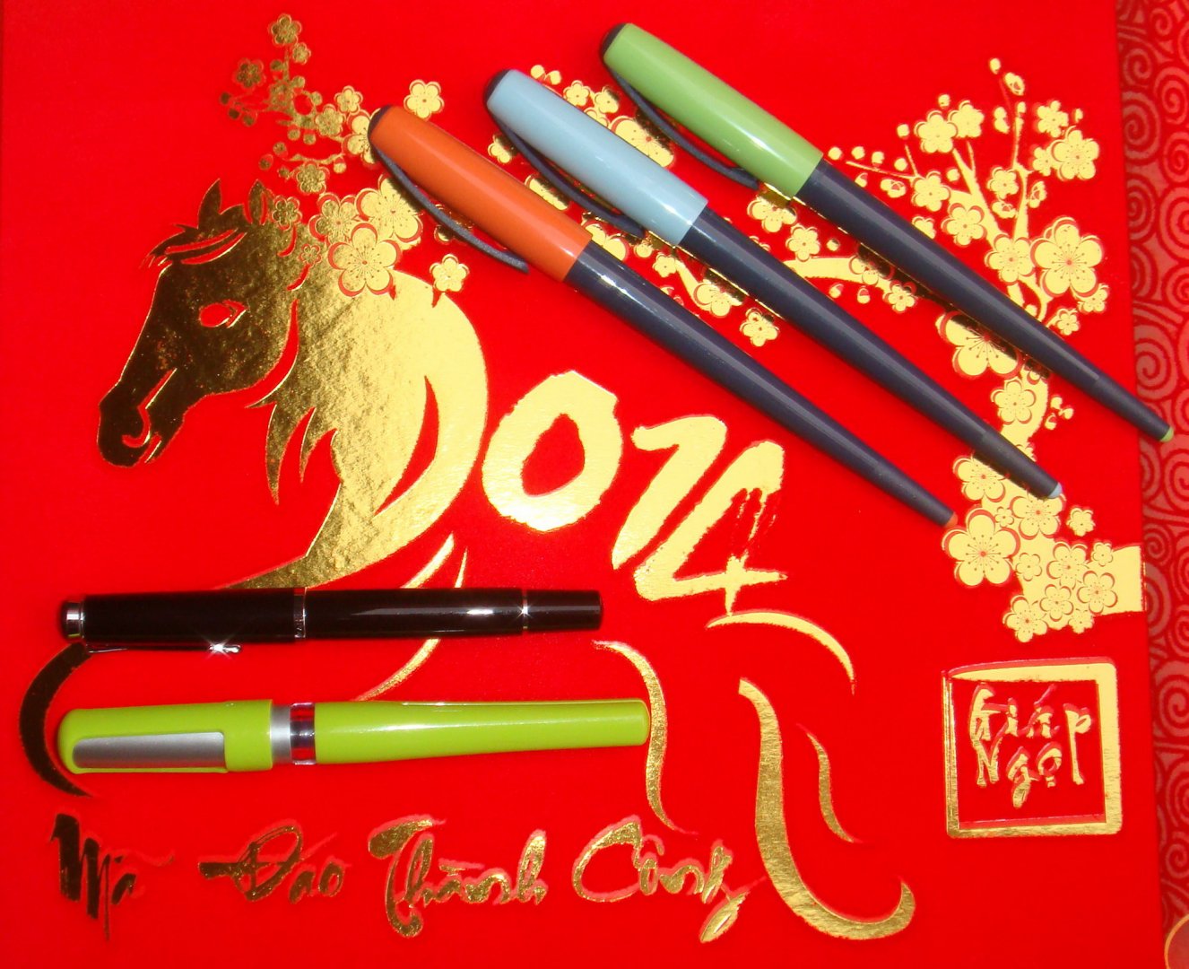

Hi hi, đấy, có chút tranh luận là xôm vui ngay. Đúng như bác Steelblood nói về giống nhau, nhưng em thấy bút Reform Original 120 giống cái Pelikan MK10 nhiều nhất. Trong ảnh là cái ở bên trên, có kích thước to hơn một chút.
Cái Reform 1745 trong set 3 cái hình như là có ngòi khác với 1745 bình thường, mạ vàng hết và có hoa văn dập trên ngòi khác nhau, và chất lượng cũng cao hơn hẳn.
Cái Reform 1745 đen của bác nhìn thích nhỉ. Cái này là kiểu ngòi như 1745 bình thường, hay như kiểu MK10 à bác?

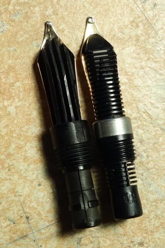

Nhân tiện, bác cho em hỏi luôn một chút là làm sao để phân biệt được Pelikan 400 và Pelikan M400 1982-1997?

Reform 1745 trong set kia cũng như bình thường thôi bác ạ. Cây màu đen ngòi cũng vậy chỉ khác là không có đoạn mạ màu trắng bạc, tuy có điều lạ là ở cái nhãn dán trên thân bút chỉ là "Reform 1745" chứ không phải là "Orginal Reform 1745" như bản màu xanh đen. Em cũng không định sưu tập Reform, nhưng mà nó cứ rơi vào tay, nổi hứng lại giữ lại :D.
Vế Pelikan 400 và M400 thì cũng có vài điểm khác biệt, những rõ ràng nhất là ở thân bút gần chỗ nùm vặn bơm mực ở Pelikan 400 có khắc chữ "PELIKAN 400 GÜNTHER WAGNER GERMANY" còn M400 thì không có. Em rất mê mấy cái chữ khắc này, rất bé, chạy đúng 1 vòng quanh thân bút. Minh họa như trong ảnh dưới là chữ "GÜNTHER" 1 phần dòng chữ đấy.
Tiếp đến là phần ngòi, hay nói đúng hơn là nib unit, bao gồm cả bộ ngòi và feed. Lật ngược ngòi bút lại là thấy thiết kế feed và chất liệu khác nhau, Pelikan 400 có feed làm bằng cao su cứng (hardrubber), còn của Pelikan M400 làm bằng nhựa cứng (plastic).
Vặn tháo phần nib unit ra sẽ thấy rõ thiết kế feed khác nhau và đai giữ feed cũng khác, M400 có bổ xung 1 phần kim loại cho chắc chắn, còn của 400 nhìn qua kiểu dáng, chất liệu đậm chất vintage hơn. Nib uint của 400 có thể lắp sang M400 dễ dàng, nhưng của M400 lắp sang không được, do feed mới to hơn một chút
Cuối cùng là ngòi bút, ngòi 400 trông mỏng hơn nhưng có vẻ chế tác tốt hơn, đầu bút và những nét khắc mảnh và tinh xảo. Theo cá nhân em thì ngòi Pelikan cổ viết cũng thích hơn ngòi mới hiện giờ.
Còn nhìn qua thân bút thì phần khảm sọc xanh trên thân bút 400 nhạt hơn, vân trên từng sọc nhiều hơn và độ rộng mỗi sọc và khoảng cách giữa 2 sọc lớn hơn so với M400. Có thể nhận thấy ngay trên hình so sánh đầu tiên.
Lưu ý là trong các ảnh so sánh của em ở trên thì 400 ở bên trái còn M400 ở bên phải.
#EDIT: Em quên mất 1 điểm nữa là hệ thống bơm mực piston của Pelikan 400 được thiết kế để có thể tháo ra được, không khó khăn lắm, chỉ cần biết cách 1 chút. Còn ở Pelikan M400 thì không thiết kế để tháo ra, không đến nỗi đúc cứng lại 1 khối, mà là có chi tiết hãm bên trong giữ rất chặt, phải dùng 1 số kĩ thuật về nhiệt nếu thực sự muốn mở và cũng không đảm bảo mở ra và lắp vào toàn vẹn. Phần này có hỏng, gửi về hãng thì cách sửa chữa cũng là bỏ đi, thay toàn bộ cụm thân bút mới vào ngòi và nắp cũ. Tuy nhiên cũng không nên lo lắng quá vì đa số vấn đề với hệ thống piston của bút Pelikan mới như kẹt, tắc v.v.. đều có thể giải quyết dễ dàng bằng 1 chút mỡ silicon bôi trơn.

Em thấy trên net có hình sẵn luôn về sự khác nhau giữa piston của Pelikan 400 và Pelikan M400. Có đúng như này không bác Steelblood nhỉ? Thực sự thì việc phân biệt khó nhất các đời của Pelikan chỉ là giữa Pelikan M400 và Pelikan 400, vì nhìn hình dáng bên ngoài giống hệt nhau.
Pelikan 400
Pelikan M400
Pelikan 400
Pelikan M400
Đúng thế này bác ạ, mấy cái khấc ở cuối piston của M400 ngàm vào thân bút rất chặt, muốn tháo phải có tool để đẩy ngược lại từ chỗ lắp ngòi bút và phải hơ nóng phần thân bút để nó nở to ra 1 chút mới đẩy ra được. Ngoài ra sau mỗi lần tháo là mấy cái khấc này mòn đi 1 chút, tháo vài lần là lắp vào không chặt nữa.
