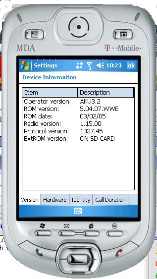

Em update bản này cho MDA III
Nó bảo là bản này ko phù hợp.
Em dùng bản này Helmi_WM2k5_AKU3.2_32mb_v1.3.2_16mb_bitpool_32mbRamdisk
Vậy là sao hả các bác
Bản này đã tăng tốc rồi, bạn không cần làm các bước trên nữa đâu, cứ upgrade mà sai thôi bạn.
Một câu hỏi khó
Em đi ra hàng nhờ người ta uprom người ta làm cho em như sau
1. giao diện tiếng việt (em ko hề thích và cũng ko hề yêu cầu)
2. Bản rom như sau
attachment.php
Giờ em muốn update để lên bản mới như các bác viết ở đây
Hoặc em muốn bỏ đi để về bản cổ xưa rồi up lên bản mới
Các bác có thể giúp em ko ạ!
