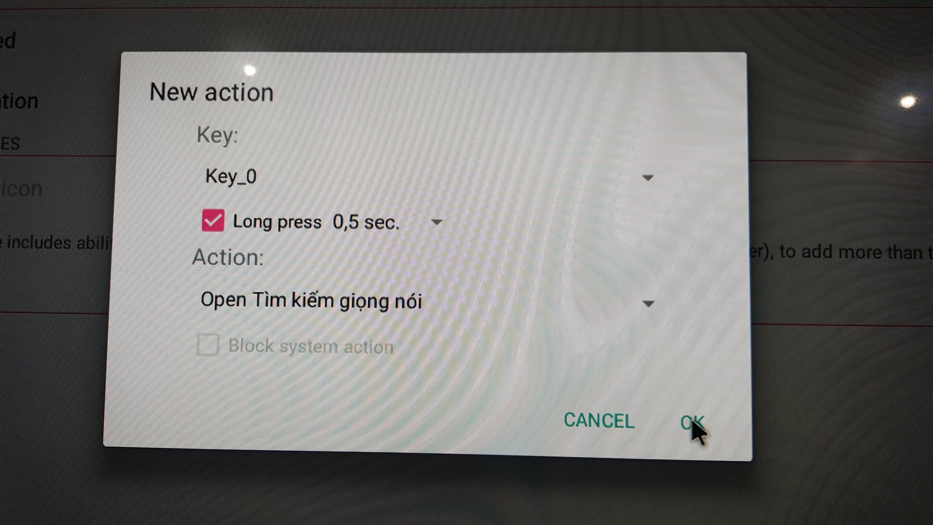

4. Set Voice
- Cài đặt các file apk:
+ Buttons remapper
+ Google (cài bản 2.2)
+ Tìm kiếm giọng nói (cài bản v1)

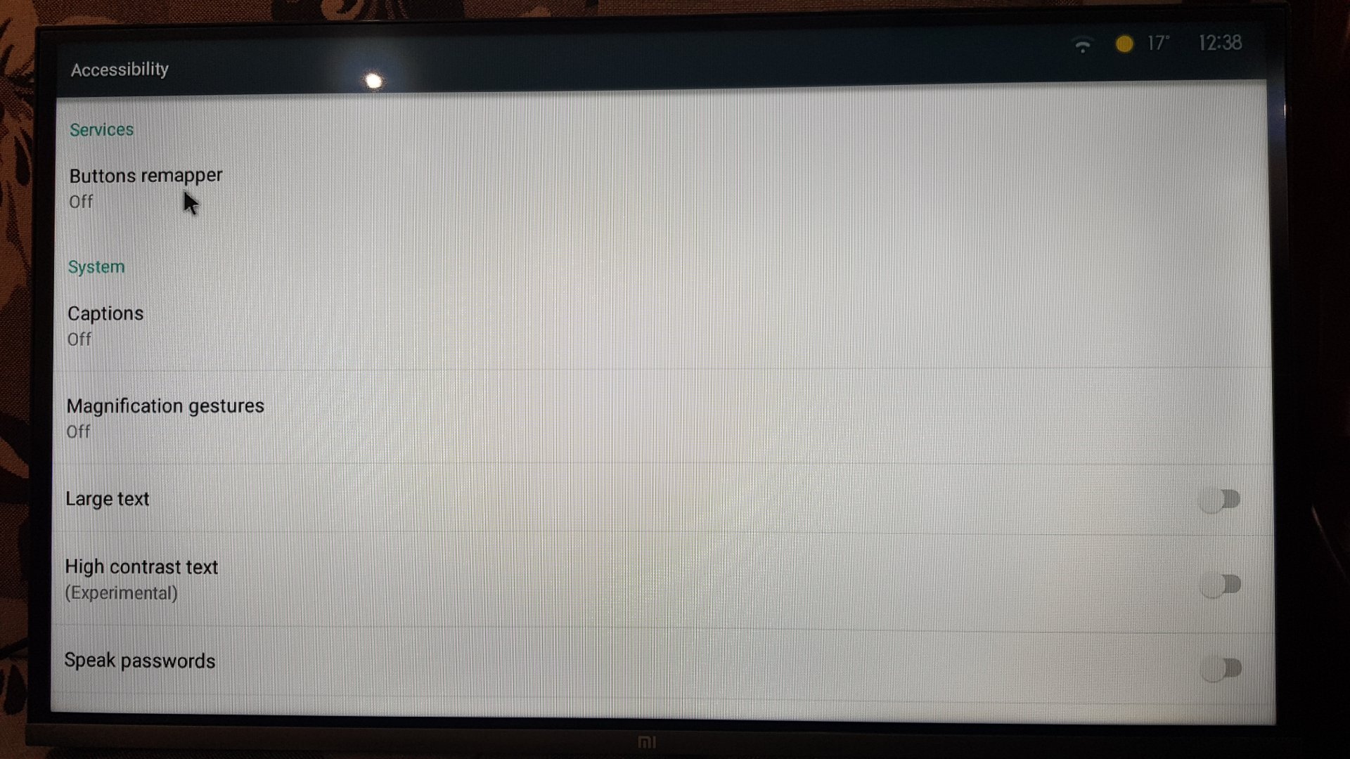

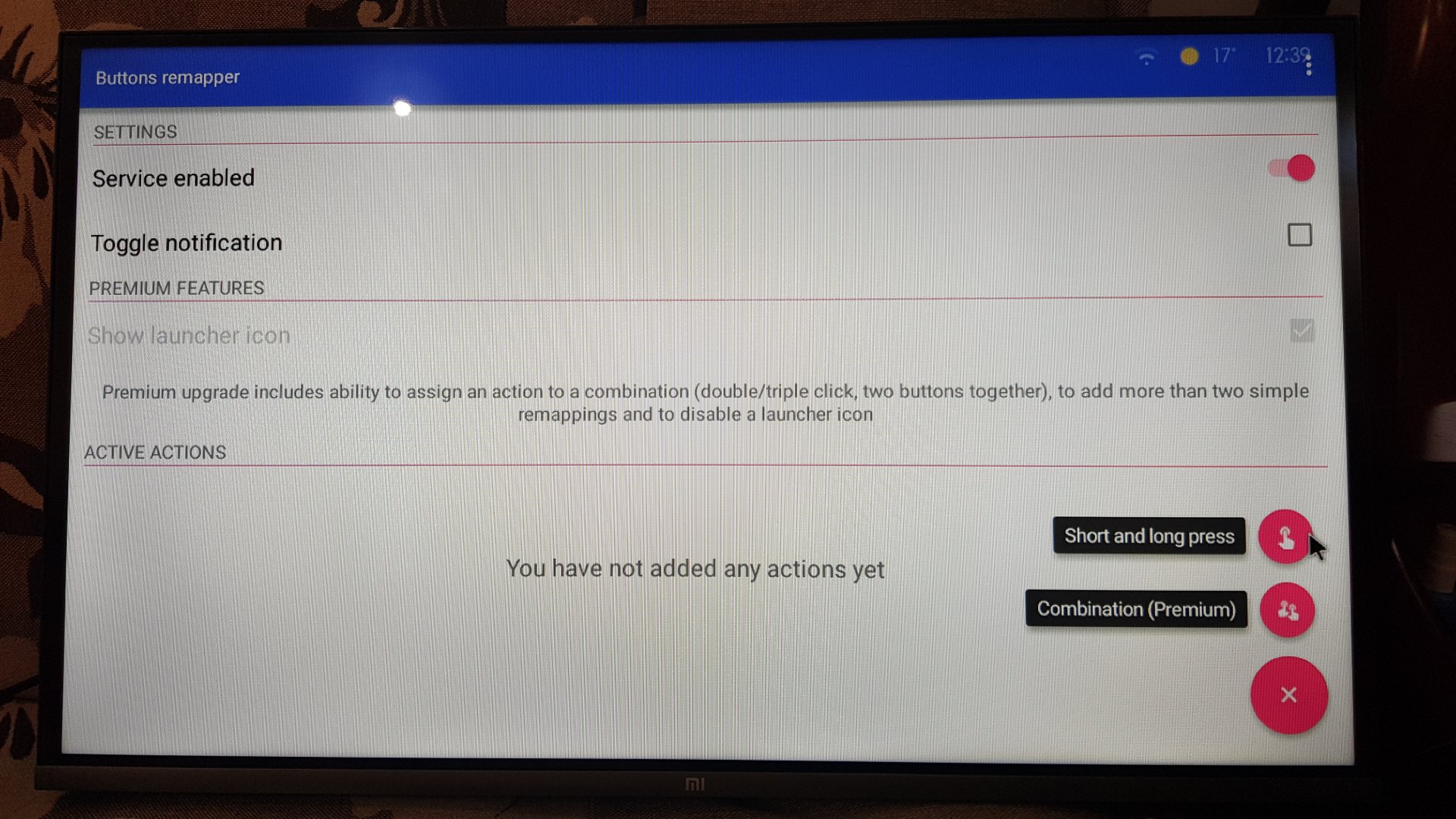

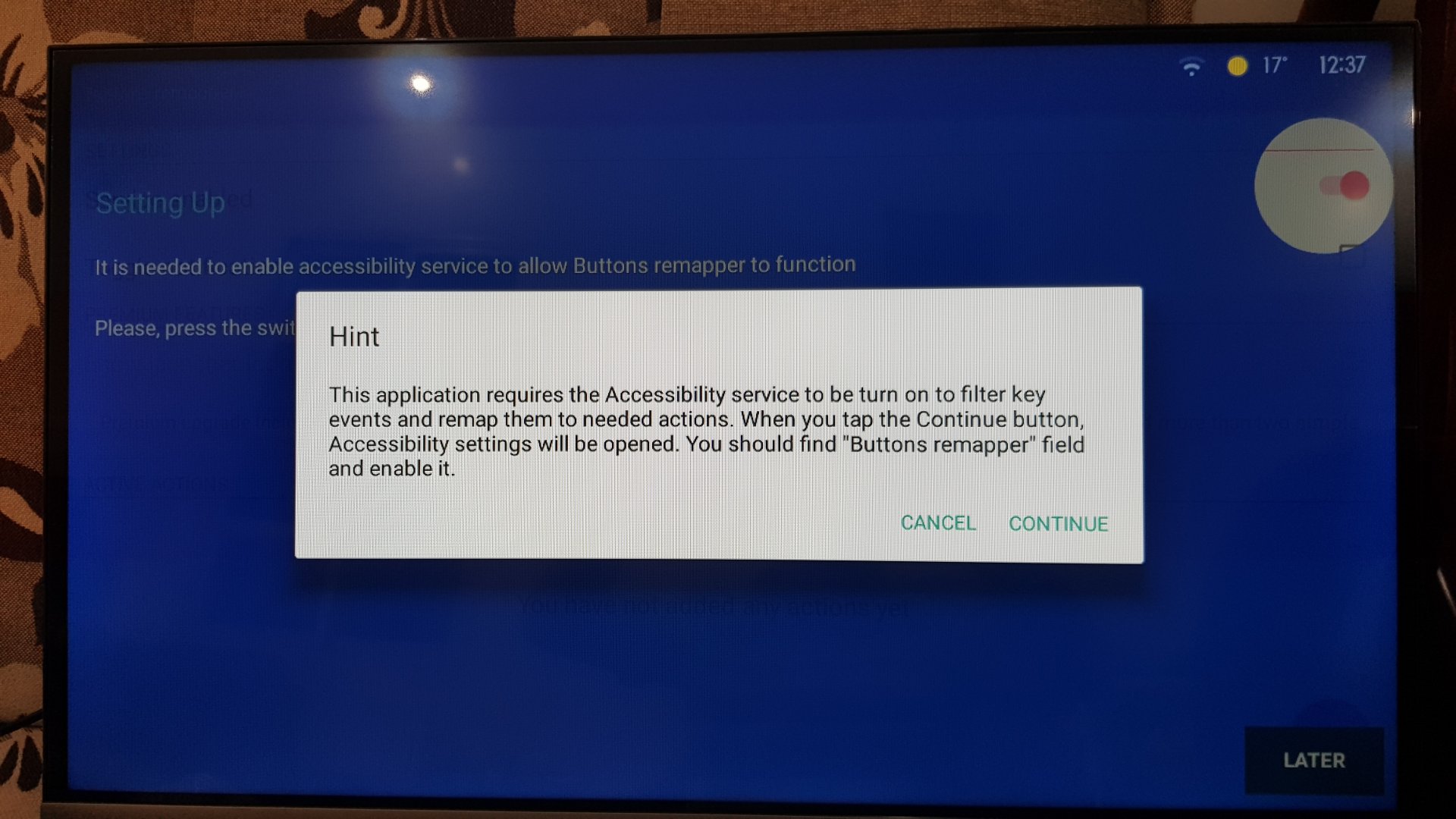

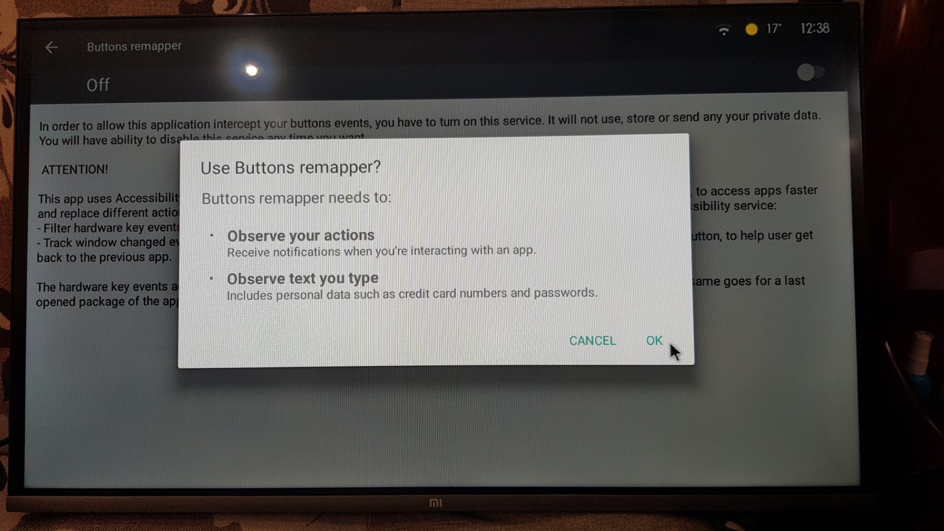

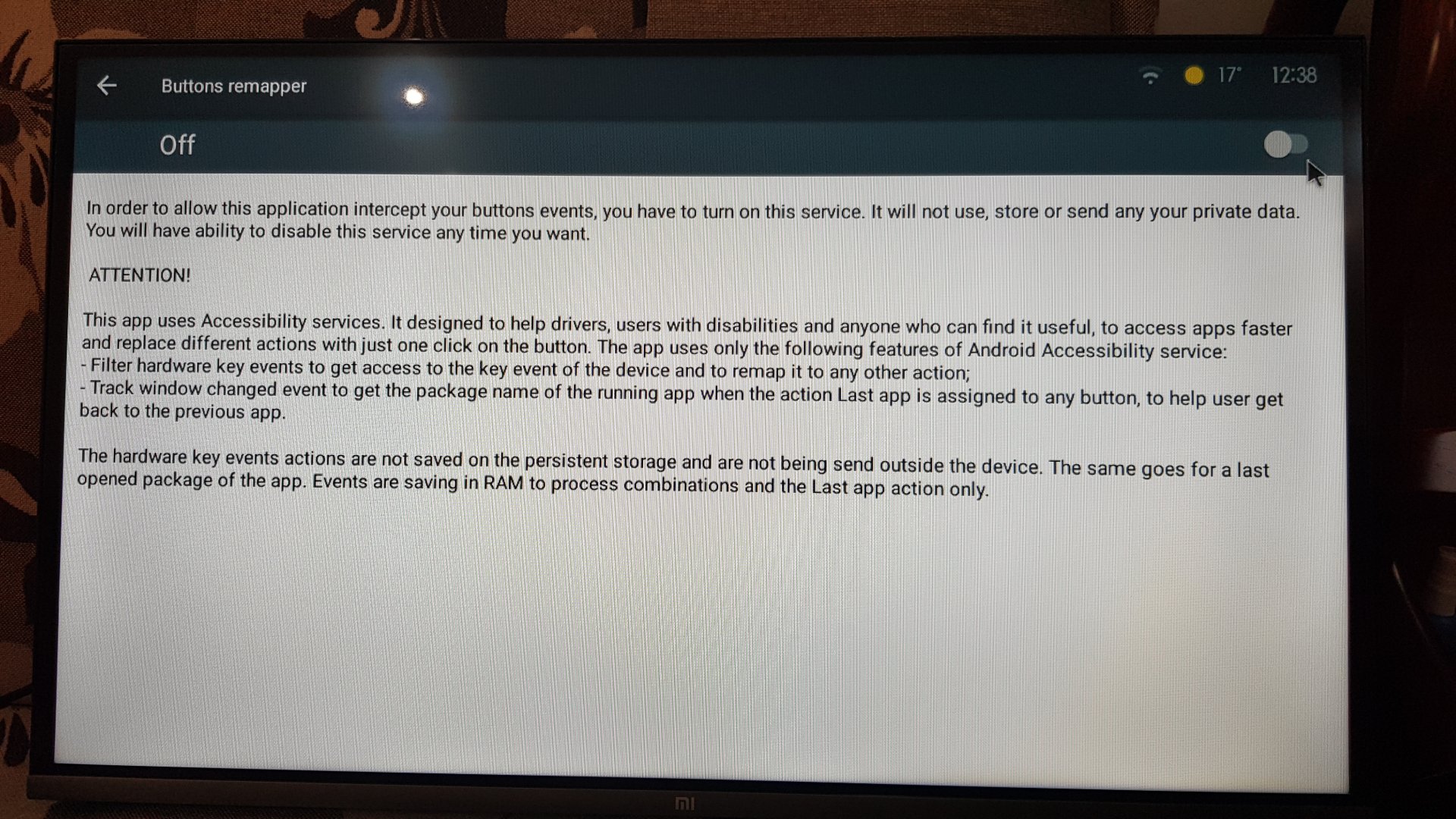

- Chạy app Buttons remapper bật ON ứng dụng (dùng chuột gạt ON nút trên bên phải)
View attachment 958230View attachment 958231View attachment 958232View attachment 958233

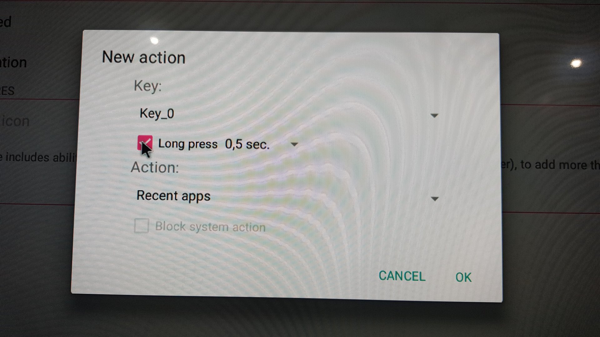

- Nhấn vào dấu + màu đỏ dưới góc phải màn hình, chọn Short and long press
- Tab Key: cuộn xuống cuối cùng chọn Other / nhấn phím voice trên remote / tích chọn Long press (0,5 set)
- Tab Action: cuộn xuống cuối chọn Other / chọn Open app / Tìm kiếm giọng nói / Ok
- Thoát ra nhấn Voice trên remote để sử dụng. Done!
  • Lưu ý:
- Nhấn voice trên màn hình không thấy mời nói => cài đè (update) bản v2
- Tìm kiếm bằng giọng nói thấy quay tít => cài đè (update) bản v3.0
The end!
