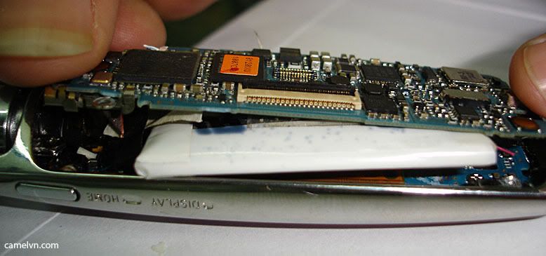

1. Tình trạng máy lúc tháo ra là pin phồng, đẩy main cong lên. Chính vì thế sau khi nhận máy em đã hỏi chị Trâm Anh là "Chị có tháo máy ra chưa?". Do phần nắp máy có khe hở. Chị Trâm anh trả lời là "Chưa". Sau khi tháo máy em mới biết là do pin phồng lên, đẩy cả vào phần vỏ làm nó nhô lên một chút đủ để hở 1 khe.

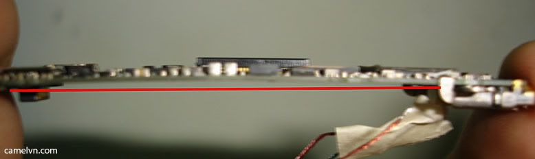

Trên hình này các bác có thể thấy Pin đã phồng lên như thế nào.
2. Sau khi tháo máy, kỹ thuật báo lại là có tình trạng là MAIN bị cong do pin bị phồng lên. trên hình sau có thể nhìn rất rõ. Pin đẩy main phồng lên vì giữa 2 vật không hề có một tấm ngăn cách hay khe trống nào.

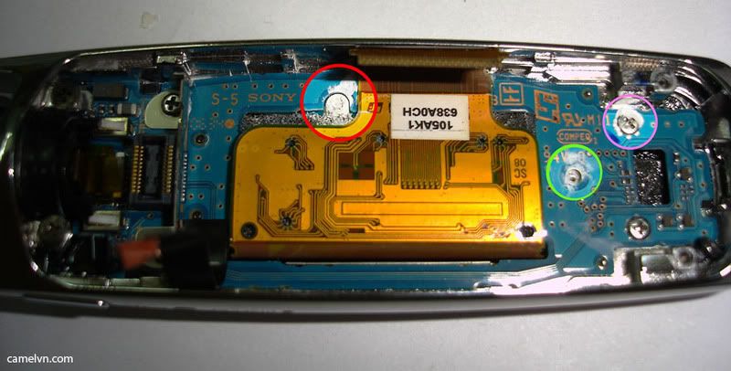

3. Máy có tình trạng bị mốc ở một số chỗ và cả ở phần ngắt mạch sạc.--> Có thể thấy chị Trâm Anh sử dụng và bảo quản không tốt

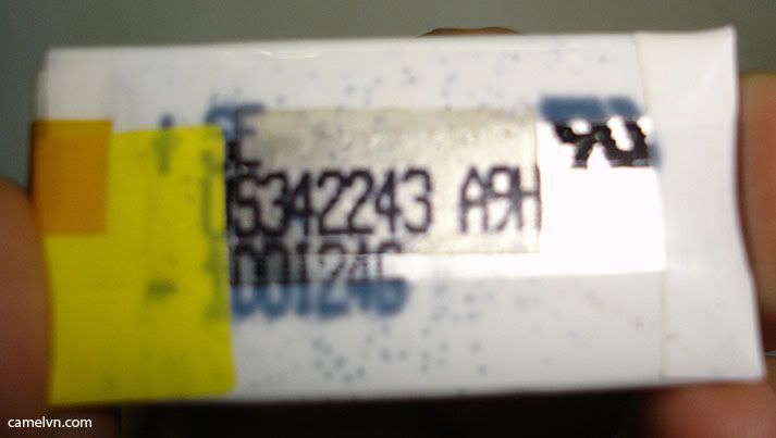

4. Pin bị phồng do sạc trong một thời gian dài. trên pin có thể thấy hiện tượng bị ẩm mốc (các dấu chấm đen)
