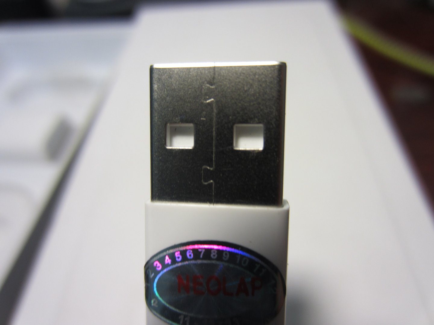

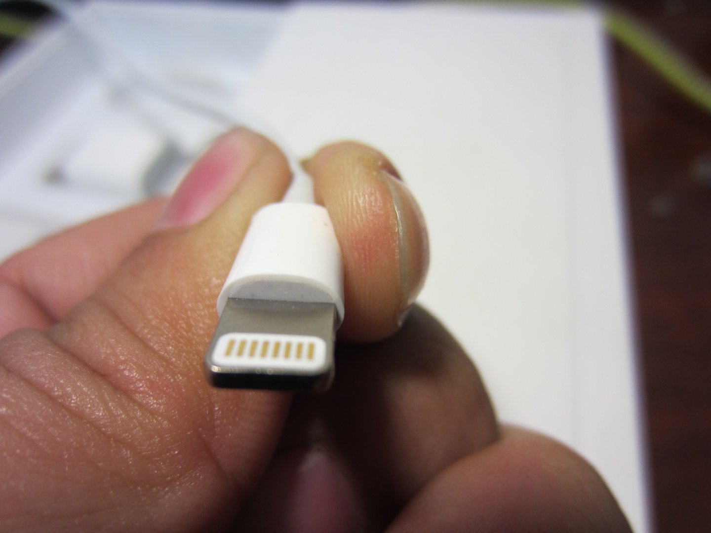

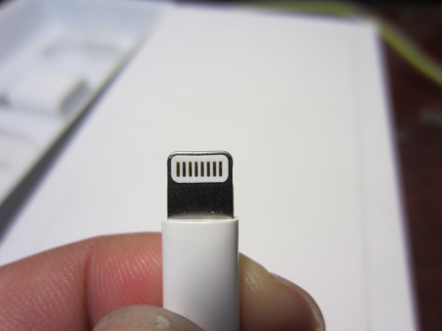

Trước tiên là bài test về hình thức bên ngoài của cable gpham và cable zin :
- Về đầu giắc Lightning:
Ta có thể nhìn thấy bằng mắt thường, đầu kim loại của cable zin ngắn hơn 1 chút so với cable gpham. Phần chân tiếp xúc của cable zin được bo tròn đều, có màu vàng tươi hơn, chi tiết gia công tinh xảo, mịn màng hơn
Nhìn từ trên xuống, đầu giắc cable zin nhỏ hơn 1 chút về chiều rộng. Màu sắc phần nhựa trong nhạt hơn 1 chút!

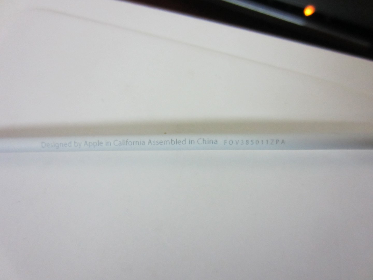

Tiếp đến phần chữ in trên dây, dễ dàng nhận thấy dòng chữ trên cable zin được in mờ hơn nhưng nét liền mạch và chìm sâu hơn, phần Serian sử dụng size font nhỏ hơn 1 chút.

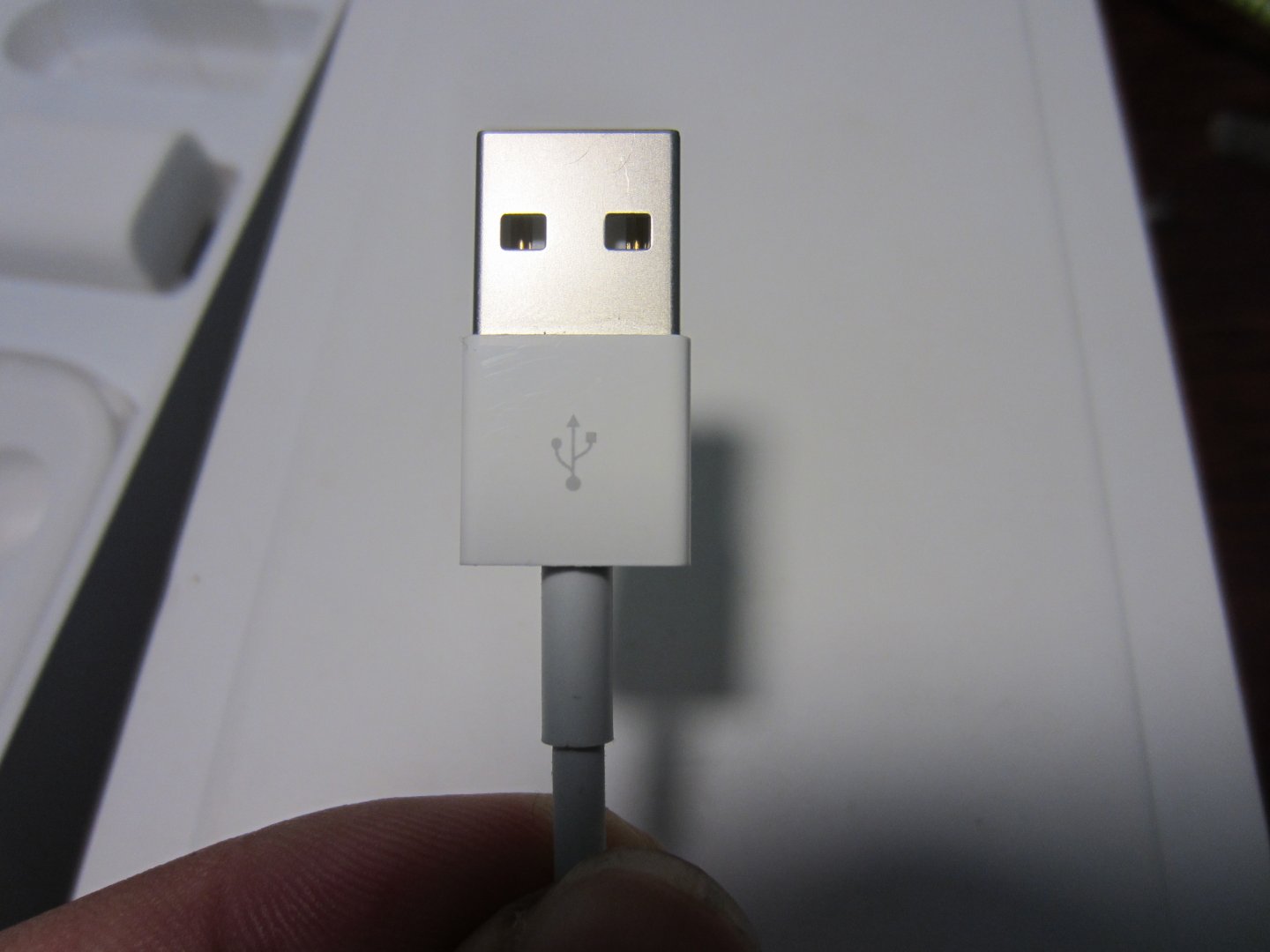

Đầu giắc USB của cable zin cũng ngắn hơn cable gpham khoảng 0.5mm. Icon USB cũng được in chìm, chi tiết sắc hơn 1 chút.
Cuối cùng, về kích thước sợi dây và đầu chống đứt, cable zin nhỏ hơn 1 chút xíu so với cable gpham. Bác nào có cable, tự so sánh sẽ nhận ra dễ hơn.
Nhìn chung là nếu để 1 chiếc cable zin trong đống cable gpham. Em tự tin có thể nhận ra được nó :D

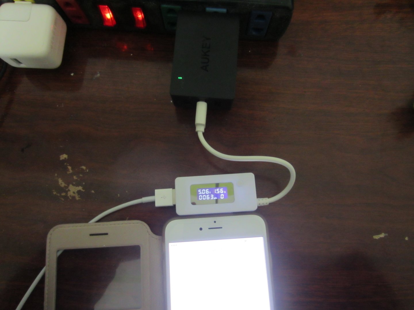

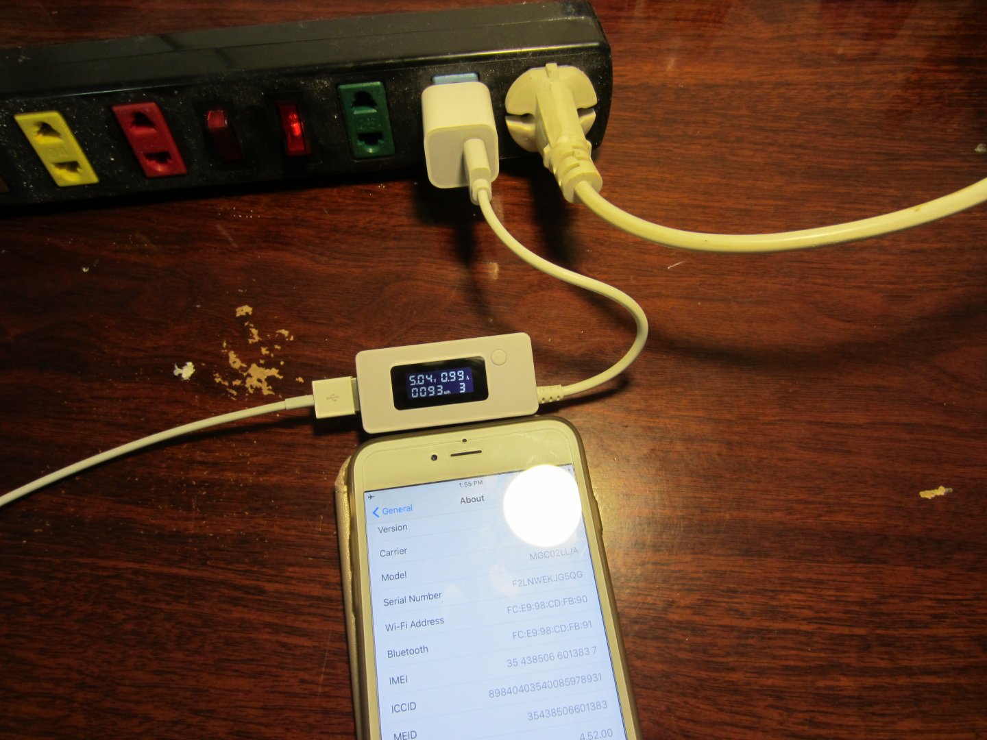

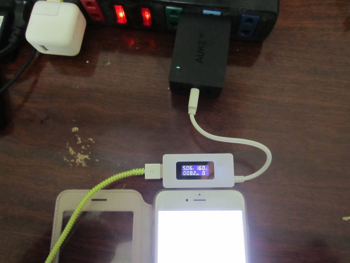

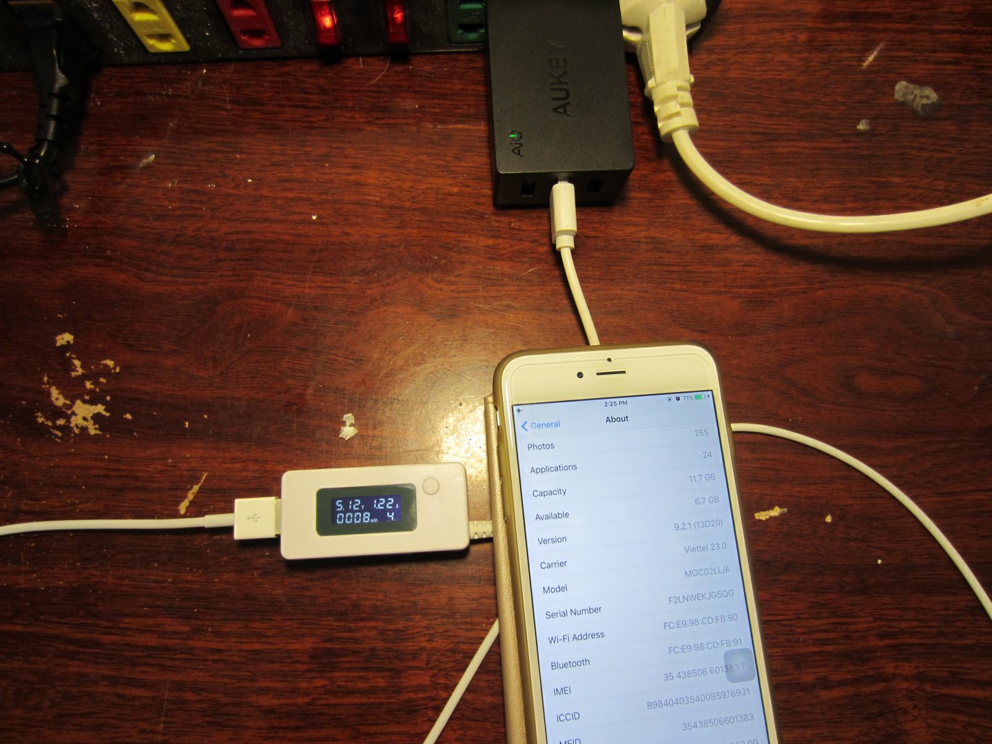

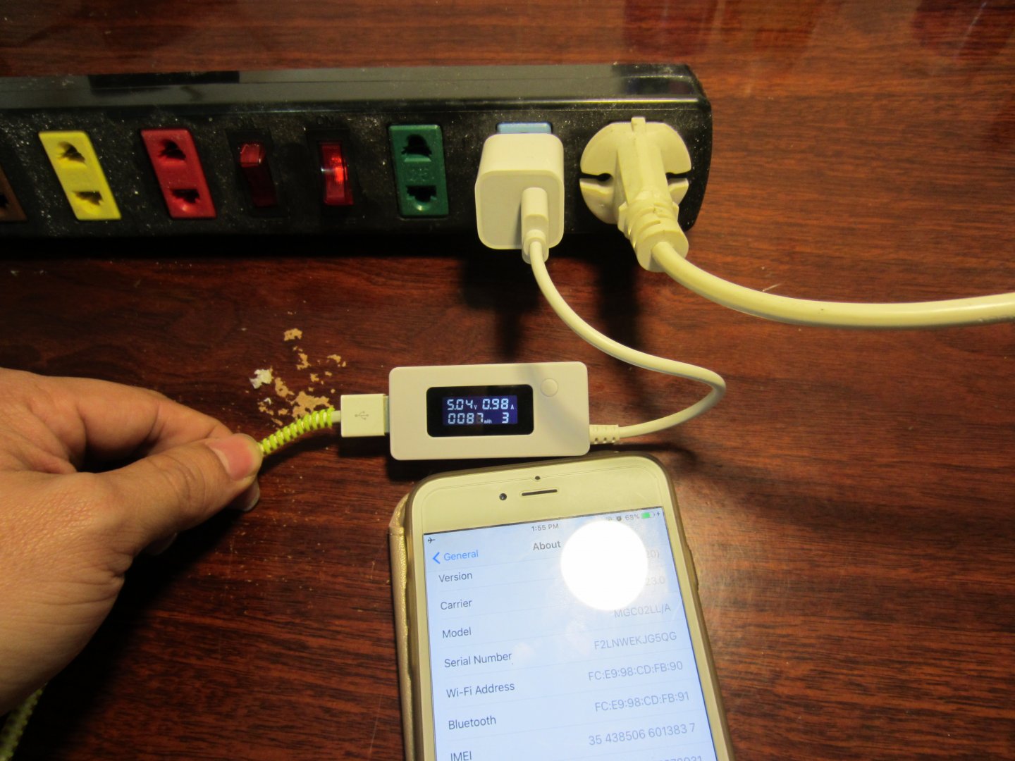

Thiết bị test như ở trên đã mua trên kia kia mới nhận tức thì.
Cục adapter test aukey tích hợp power iq với công suất 12w. Dòng ra max 2.4a
+ cáp : lấy ngẫu nhiên bất kỳ 1 sợi trắng.
+ cáp đen : của monster chứng nhận mfi
Cũng có lấy đối chiếu 1 sản phẩm khác là blackberry 9900 em đang dùng.

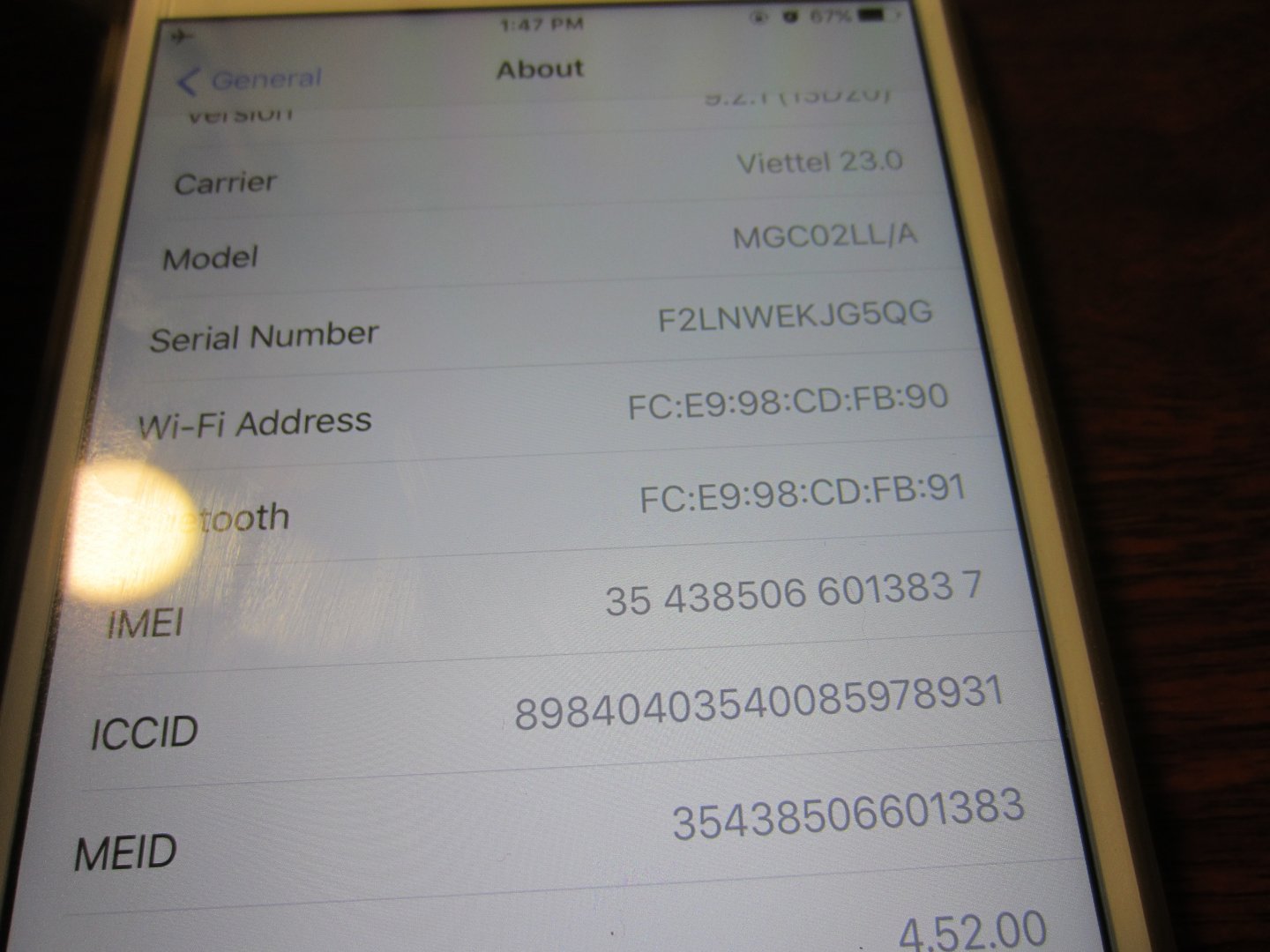

Điện thoại mượn test : iphone 6 os 9.2.1 : thời điểm test không chạy bất cứ ứng dụng nào, đã thoát hết.
Hiện tại em test có phần hơi sơ sài vì cần hình ảnh liền mặc dù các thiết bị để test dòng cao hơn cũng như adapter theo máy của iphone và ipad không có bên cạnh. Chiều về chắn chắn sẽ có 1 test kỹ hơn.

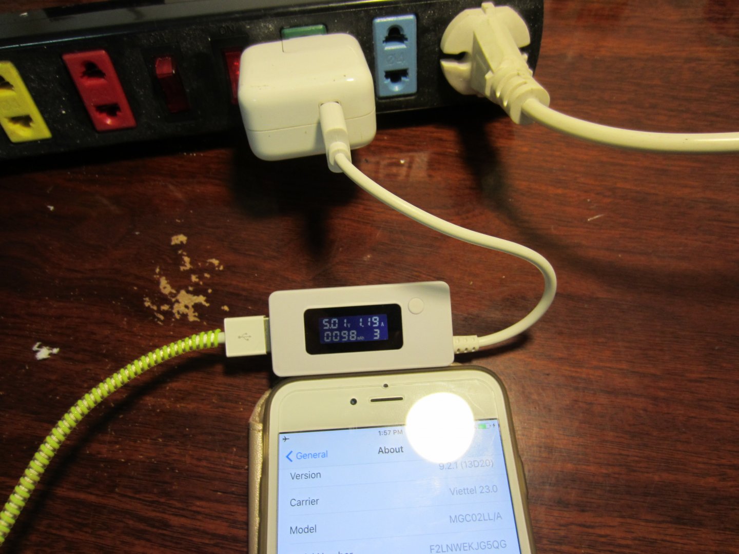

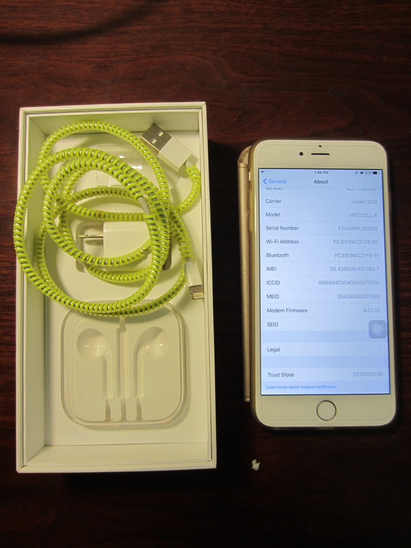

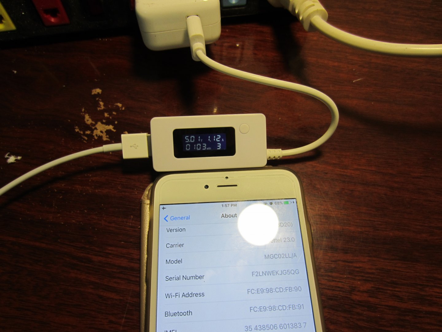

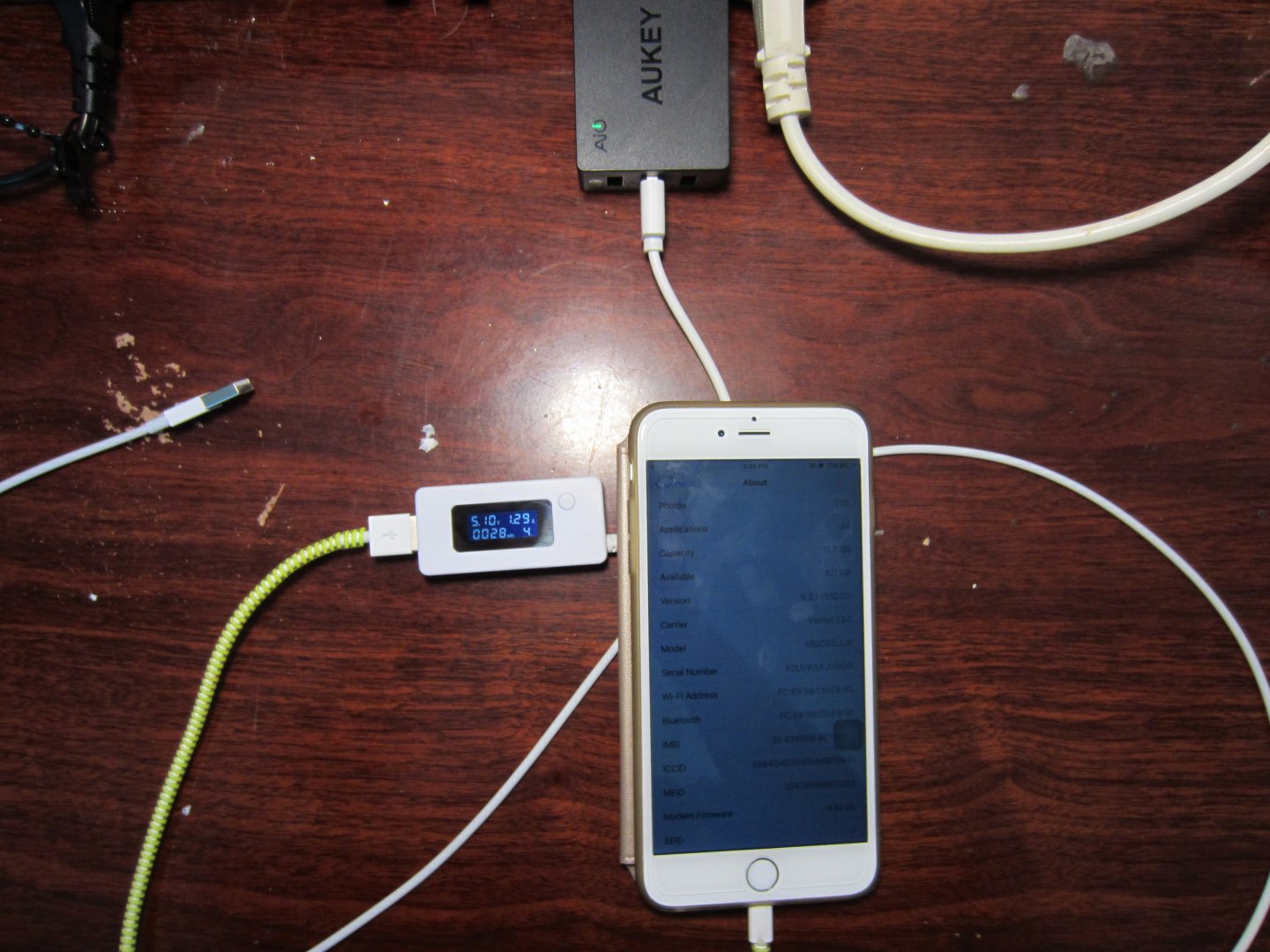

Em mới mượn được nguyên bộ của iphone 6 plus của đại ca lôi ra test luôn. Bộ iphone 6plus này nguyên đai nguyên kiện us gủi đã và đang sử dụng, không được mới như của bác @2nd mong bác bỏ qua. Có cả con 5s gold mà bác @neompx mới thắng đấu giá em mới đi nhận về cũng lôi ra test luôn.
Trước khi test em xin up hình chân dung của cáp.
sợi cáp này là em test ở trên bài kia với iphone 6 ( iphone 6 trả lại cho bạn rồi)
Up hình lên photobucket không giữ được nguyên dung lượng, nên các bác chịu khó xem hình đính kèm nha.
Cục sạc để test lần này có 3 cục
1 cục sạc zin đi theo máy iphone 6 plus
1 cục đen là aukey 3 port quick change 2.0, power IQ,
1 cục ipad 2 10W
1 cục pin dự phòng aukey 1200mah power IQ model pb-n27

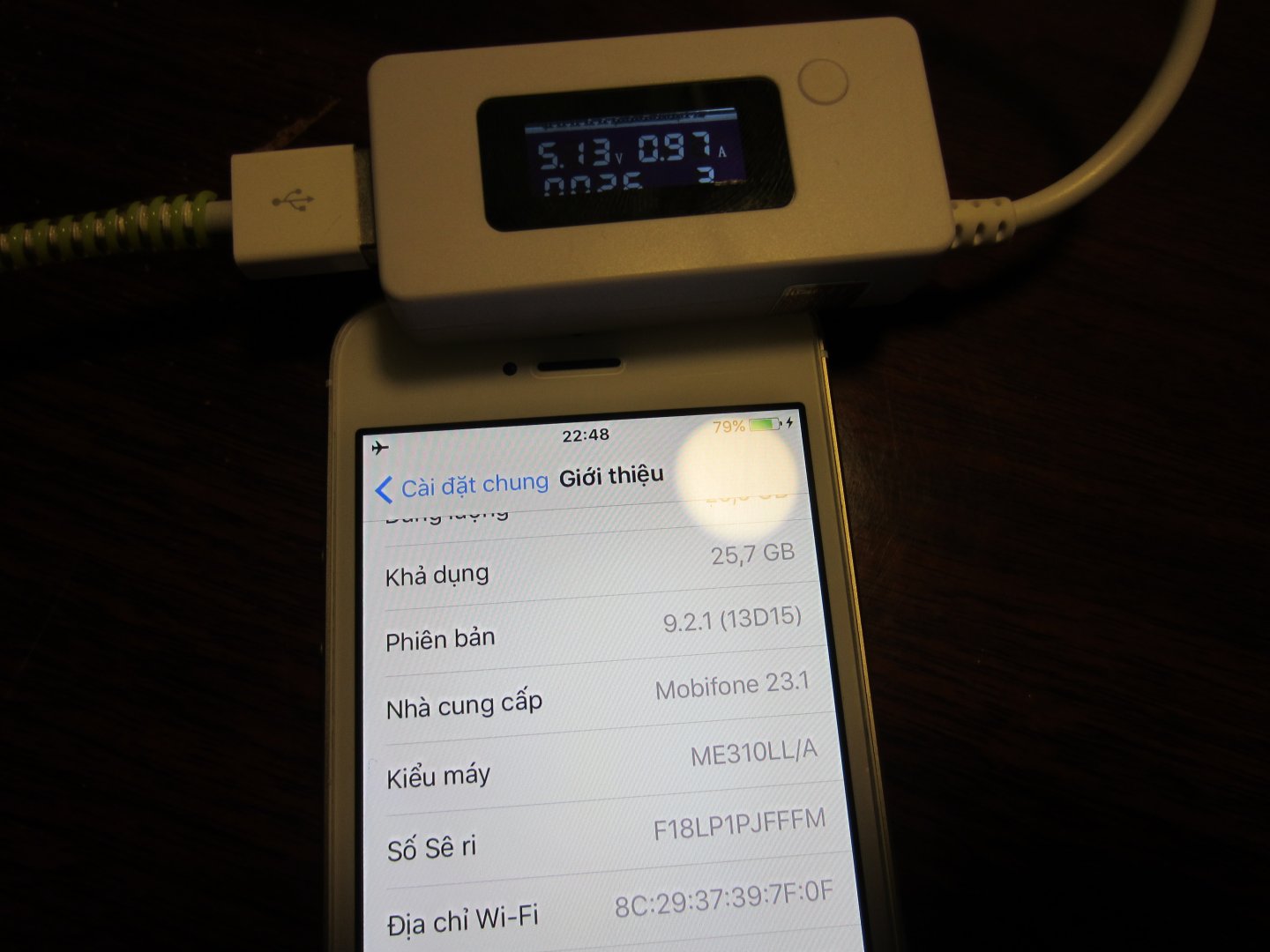

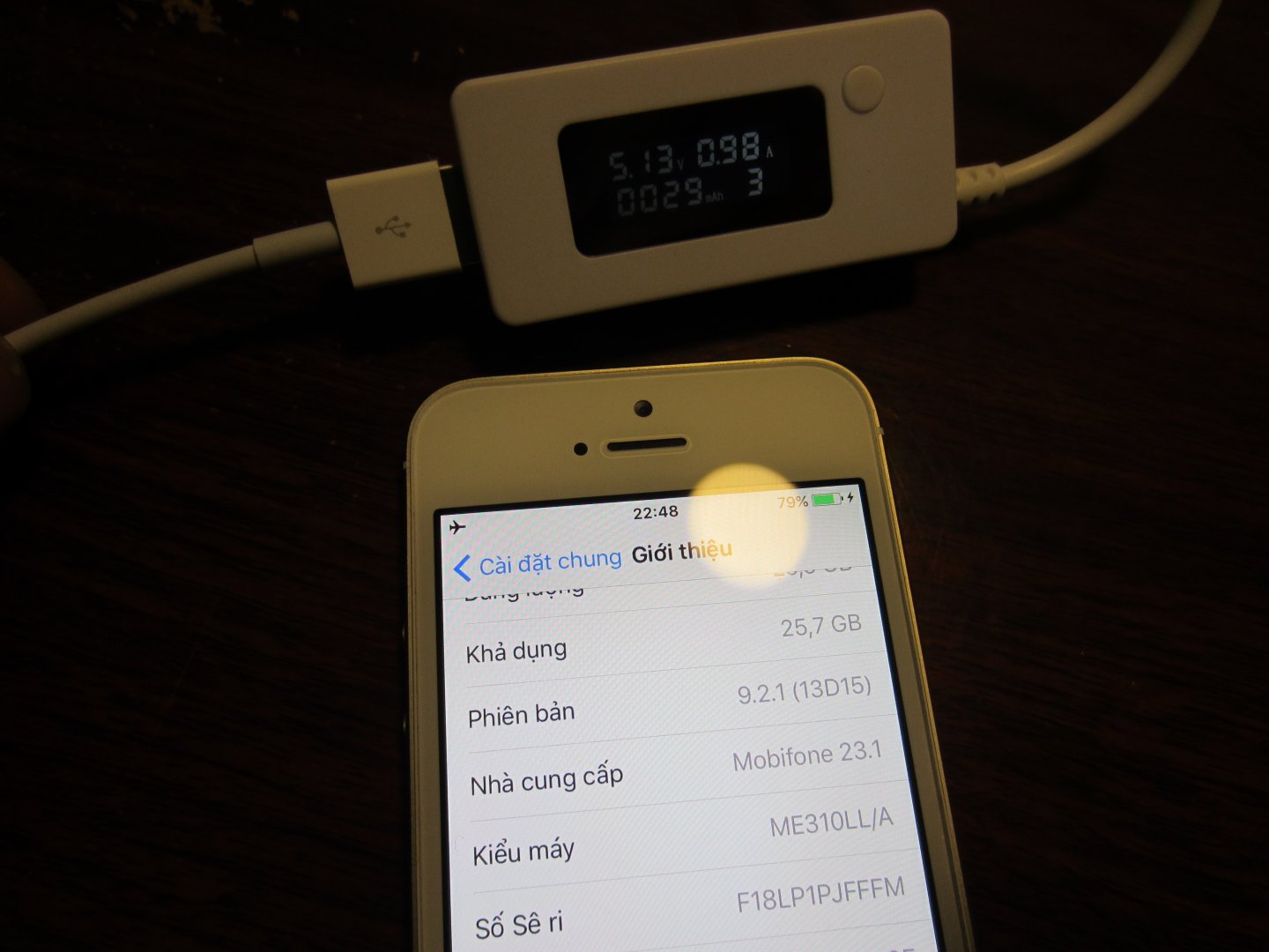

Quá trình test với Iphone 5s -32GB gold, mới reset sạch sẽ.
@ sợi dây có cuộn nhựa chống rối đó là dây của 6plus.
còn dây trắng trơn là dây em lấy trên nha.
Có vài cái link em cũng lò dò tham khảo thêm.
Các bác xem và so sánh.

@ em đang cố gắng chụp dòng chữ trên cáp.
cái sợi dây đi theo máy 6plus chắc em không tháo vòng nhựa bọc nó để chụp đâu, dù gì cũng là đồ đi mượn về chụp.

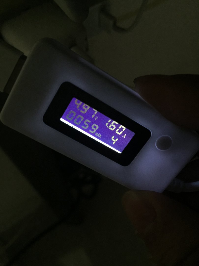

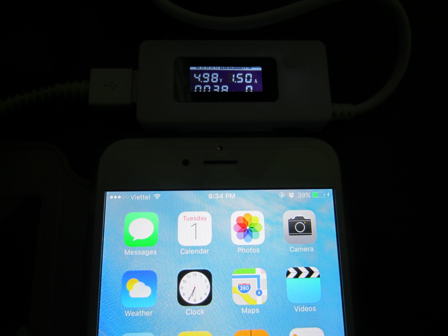

Em up thêm hình thử nghiệm thực tế.
với iphone plus khi pin còn 39%
đối tượng sạc là cục sạc ipad 2 và aukey 3port
có 1 hình chữ nghĩa in trên dây.

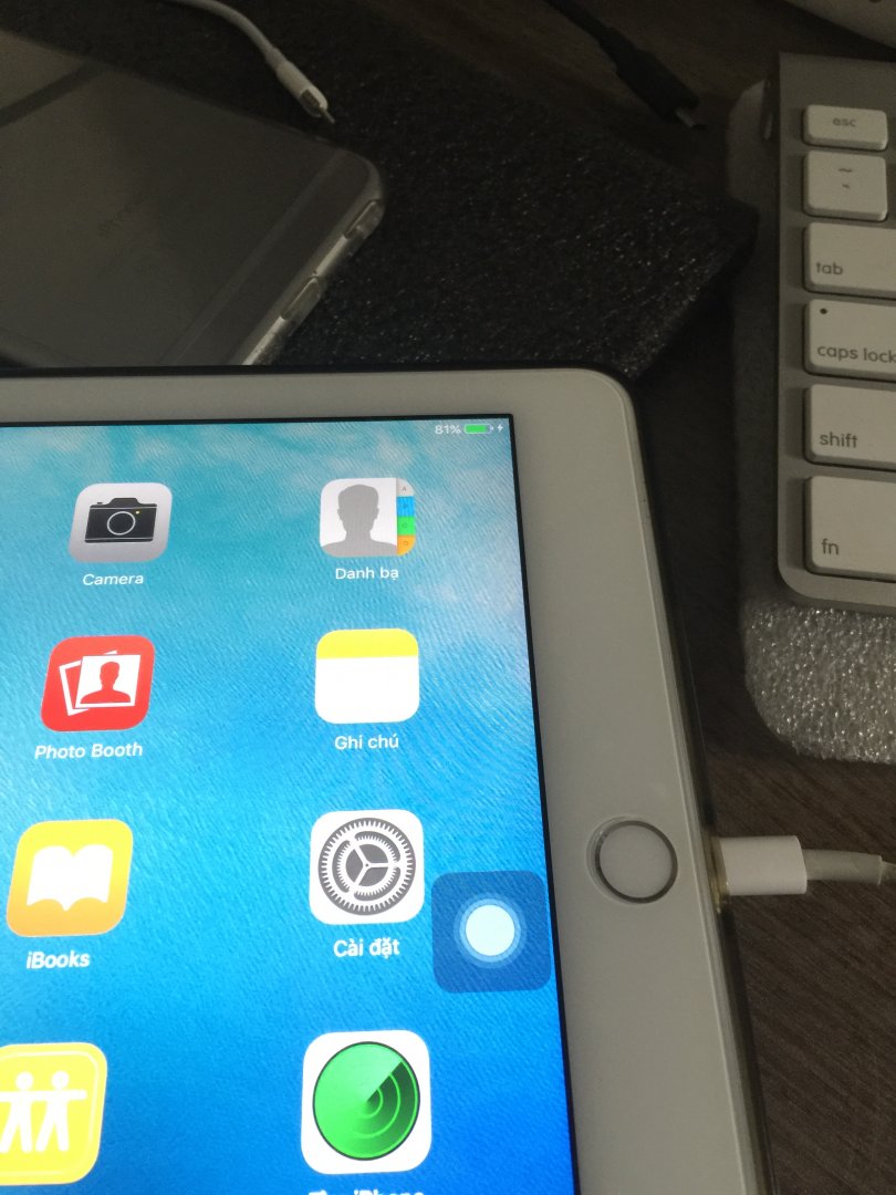

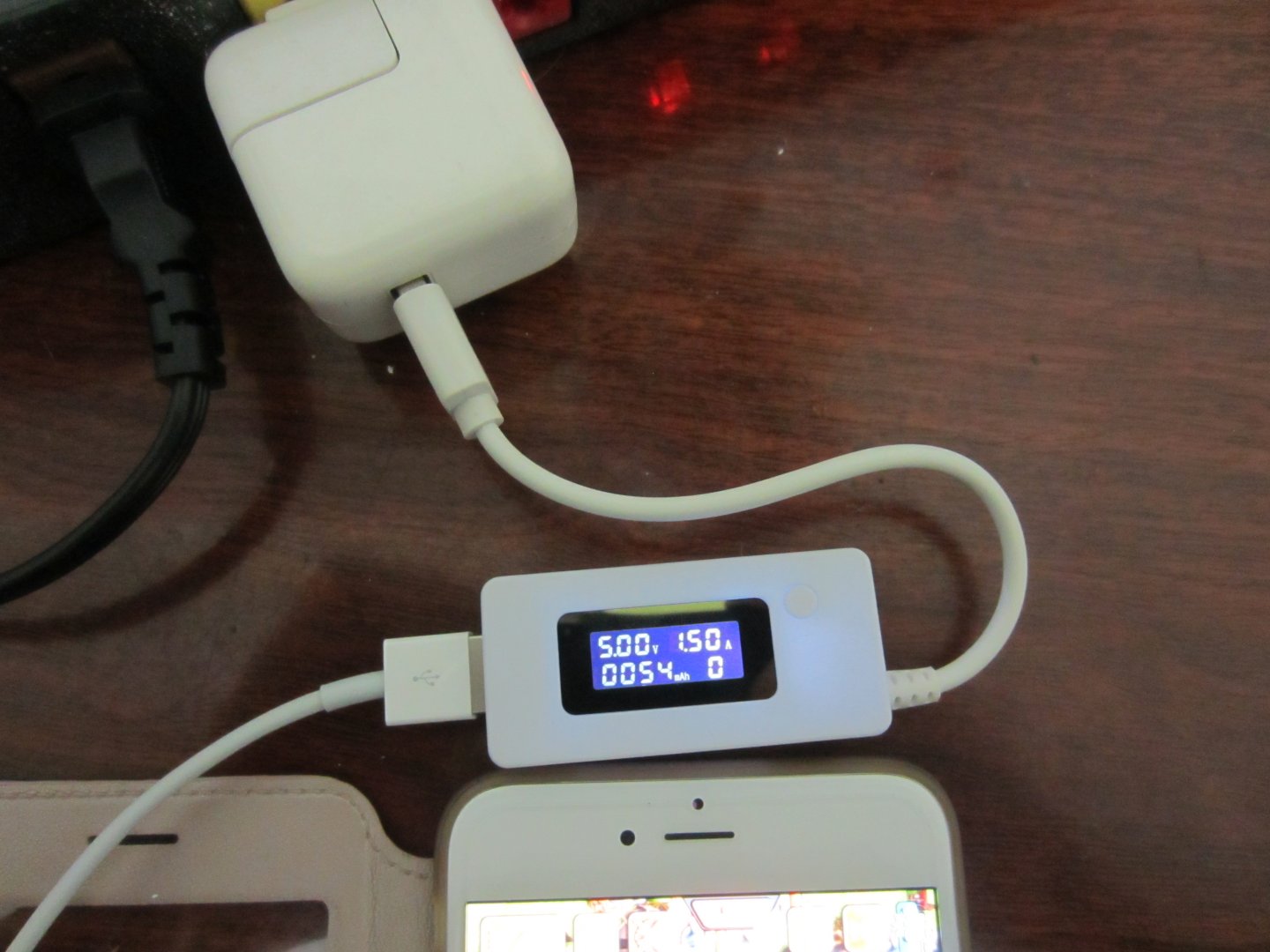

Thêm 2 tấm chụp cáp khi sạc cho ipad air 2 khi 80% pin. Ipad air em nghĩ chắc khi pin tụt xuống dòng điện sẽ tăng lên để sạc. còn với iphone em nghĩ xuống 39% chắc đủ rồi.

- Thứ 1, nhìn ảnh bác chủ đưa lên em có thể phân biệt đc đâu là cable zin, đâu là cable gpham đới ạ. Chỉ cần để ý 1 chút, phần đầu Lightning của cable gpham hình oval khá tròn chịa, cable xịn sẽ hơi dẹt hơn 1 chút. Phần Seri thì cũng dễ nhận, cable gpham nhìn nét sắc, mảnh và khá đậm hơn
- Thứ 2, qua các ảnh test có thể nhận thấy với cable zin luôn cho dòng cao hơn so với cable gpham ( khi test với cục sạc ipad 2.1A/2.4A hoặc sạc cao cấp khác và iphone 6 plus hoăc ipad nhé). Test với sạc iphone 1A và iphone 5s đổ xuống thì thay đổi ko đáng kể vì cable gpham hoàn toàn cung cấp đủ dòng dưới 1.5A. Hay nói cách khác, dùng cable gpham sạc cho iphone 5-6 với cục sạc zin 1A thì chất lượng tương đương cable xịn nhé.

+ ý thứ nhất của bác trước khi đưa lên em cũng đã đoán được thế rồi, với những chi tiết đó mỗi góc chụp em tin chắc rằng em sẽ có 1 cái hình khác nhau. phần seri cũng vậy, em chọn hướng ánh sáng thôi , chụp bằng canon 300hs hơi cùi 1 tí, nghiên bên phải thì bên phải lại rõ hơn, và rõ ràng cái dòng chữ desig đó lại mờ hơn dãy seri.
+ ý thứ 2 của bác có phần hơi quá, em nhìn con số trên cái cục test nó nhảy liên tục chứ không phải dừng 1 số nhất định có lúc nó lên nó xuống nhưng hạng mức 0.0x đơn vị quá nhỏ bé trong khi của bác test bằng cách nào mà nó khác nhau đến hàng 0.x đơn vị. Em cũng đã cố gắng test các kiểu nó phải chuẩn thì mới cấp dòng điện cao được.
