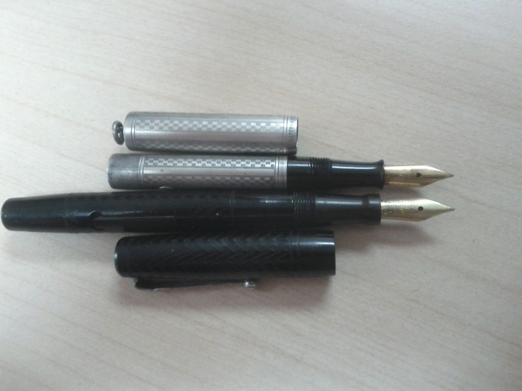

Dạo này lọ mọ bút cổ, hay đáo để các bác ạ ... mỗi tội hơi vất vả (do mấy cây vintage hầu hết đều hỏng bơm mực) và tốn kém
Giới thiệu các bác Vintage style ... nhìn như kiểu để quên 100 năm mới khai quật ra he hê
Cây bạc là Waterman Ideal 452 1/2
Cây còn lại là SWAN "thiên nga đen" :D
Ngòi viết flex ko thua gì dip pen :, mỗi tội em chưa sửa bơm mực nên chưa viết được

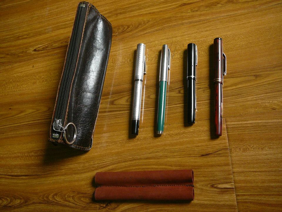

Cho anh mượn cái vỏ da đi đặt làm cái nhỉ?
Không sửa được bơm mực thì dùng làm bút chấm mực như dip pen vậy. Hôm qua, thử mấy cái ruột của bên anh vào bút của ducati999 nhưng không vừa, kích cỡ hiểm phết.

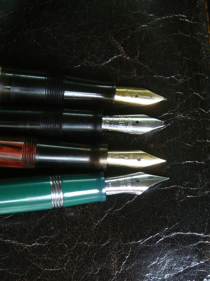

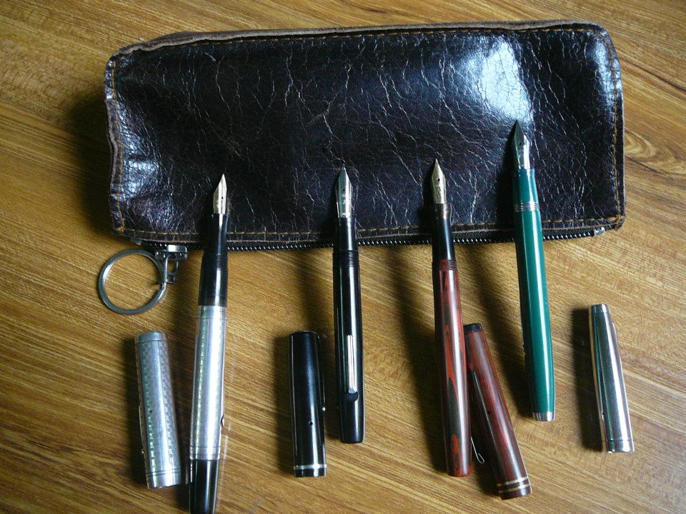

Hiện tại em có mấy cây này thôi: Từ trái qua phải:
Waterman 454, Gothic (ko biết có đúng ko); Esterbrook (2 chiếc); Walh evershap.
Gần như các ngòi trong đó em đều mài hoặc độ thêm cho đạt yêu cầu của em (riêng ngòi Esterbrook em mài và nghịch hỏng 5-6 cái rồi)
Bác toàn súng ống khủng thế này mà dùng mực Queen không sợ mấy bữa nó két mực lại hỏng bút ạ:(, em hỏng vài cây bút Dollar cùi vì mực Queen rồi nên hãi lắm.
Hỏng gì bộ phận bơm mực thế bác? em sửa mấy lần rồi, có khi cũng bốc được thuốc :D
Bác có cái bìu da cổ kính quá nhỉ, hàng độc và đẹp đấy, tiếc là đựng được hơi ít bút nhỉ?
Nó bị hỏng ruột cao su chứa mực bên trong bác ạ, em đang kiếm cái để thay ... chắc phải đặt vài chục cái trên Ebay về cho anh em xài dần :D
Cái bao da nhìn trông đơn giản mà đẹp phết bác nhể, em định đặt làm cái to hơn đựng khoảng 5 cái cho máu :D
Em nhét vào em Wahl for lady thì ngon luôn.
Em dài dài có clip thì chịu ko thể vào được. :D
