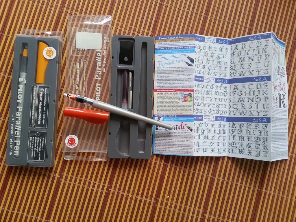

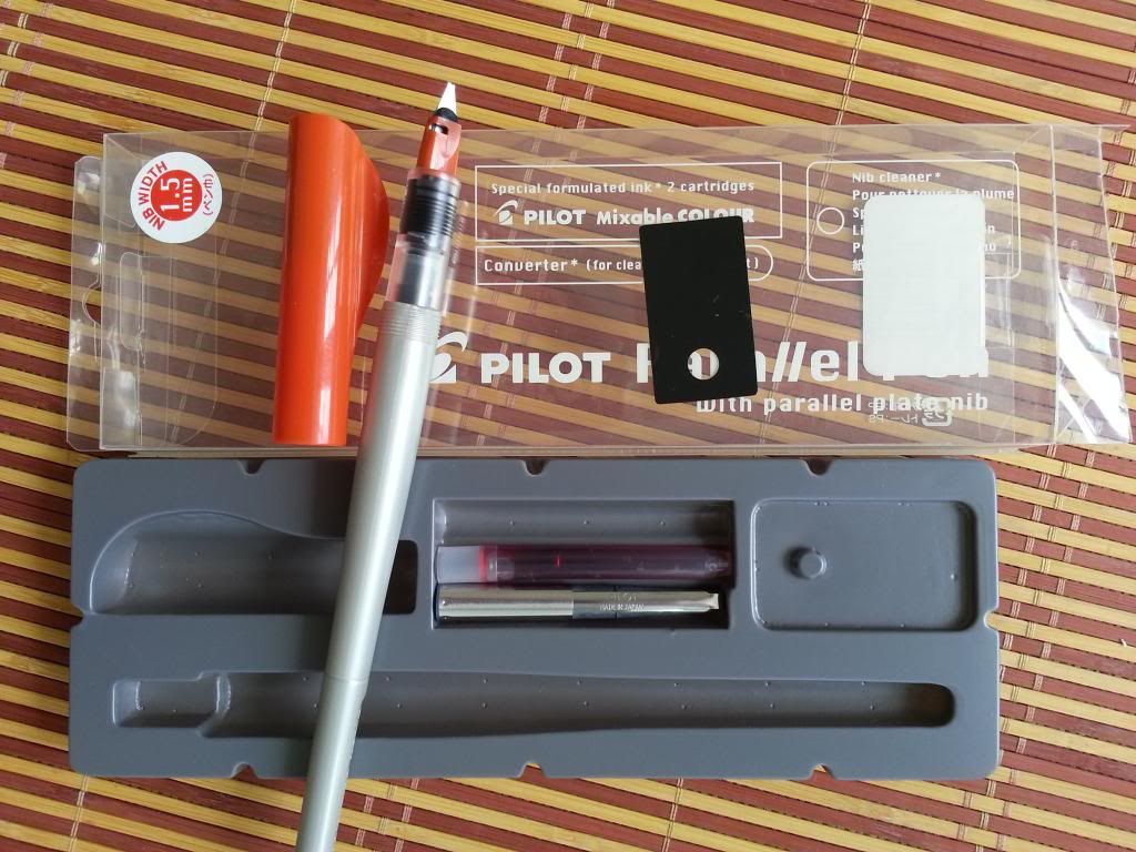

Bút đóng hộp nhựa mica trong suốt đi kèm 02 cartridge (ống đựng mực) đỏ và đen, 01 Aerometric (ống bơm mực), một tấm phim nhựa mỏng dùng để trượt làm sạch giữa hai lá ngòi bút và 01 giấy giới thiệu cấu tạo bút và hướng dẫn viết Calligraphy!

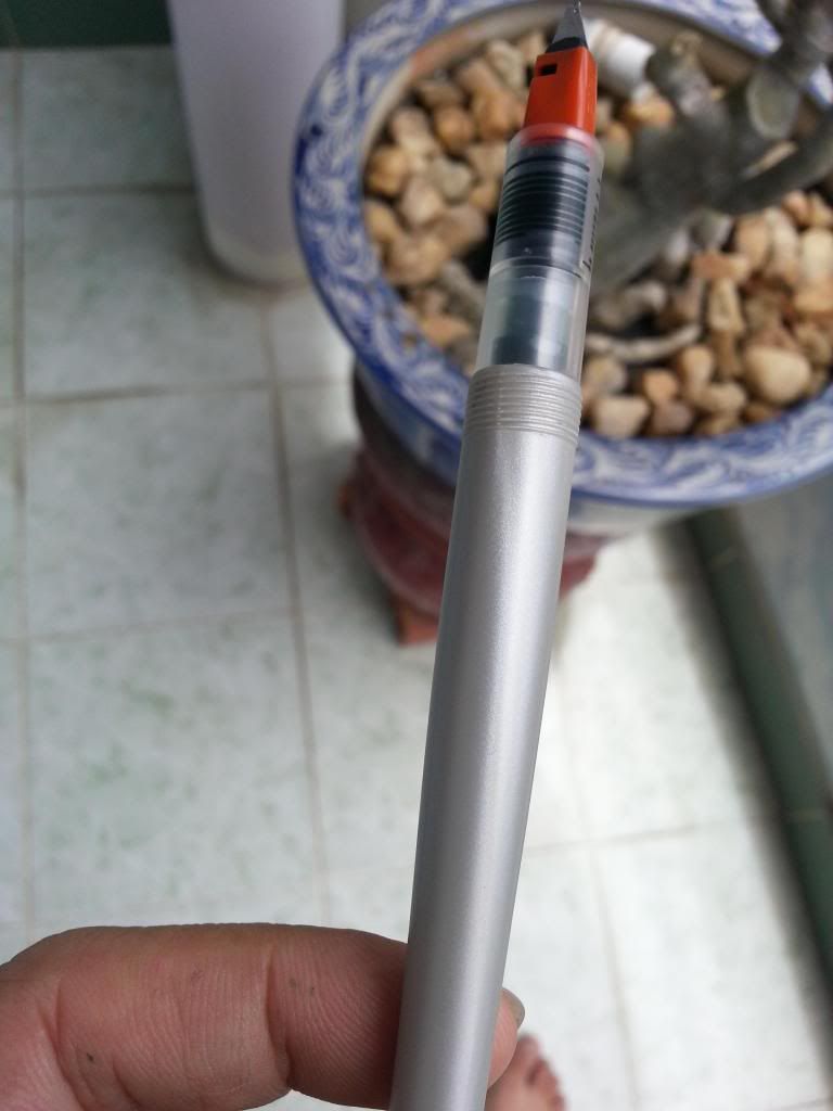

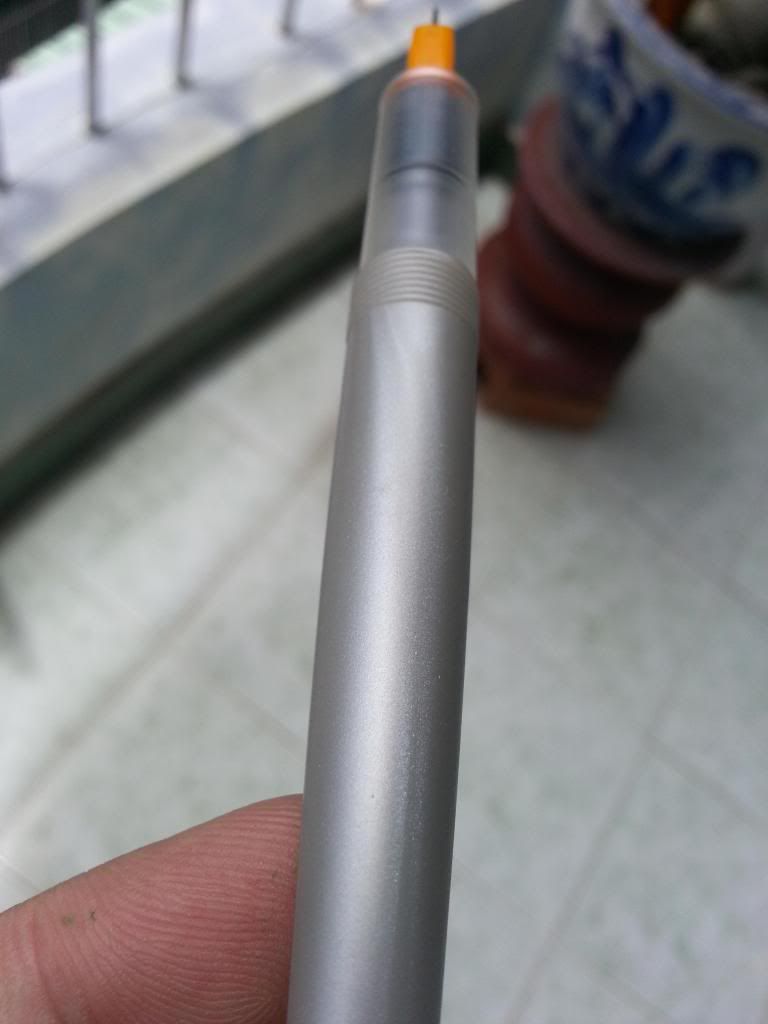

+ Hình dáng: Cây bút có thiết kế không có gì nổi bật, nếu không nói là xấu (theo quan điểm của tôi) với thân bút làm bằng chất liệu nhựa đục màu bạc khi soi ra ánh sáng có ánh kim tuyến. Nhìn kỹ nhựa thân bút không được trơn tru, có một vài đường vân gồ ghề chạy dọc theo thân bút (như kiểu bị lỗi ấy, tôi có 2 cây mà cây nào cũng bị hiện tượng như vậy) theo quan điểm chủ quan của tôi có lẽ hãng Pilot Paralell không đầu tư nhiều trong khâu sản xuất vỏ của cây bút.

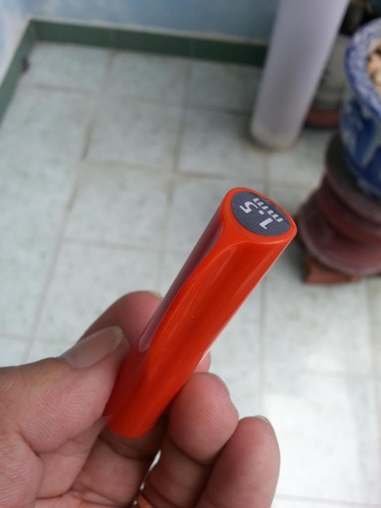

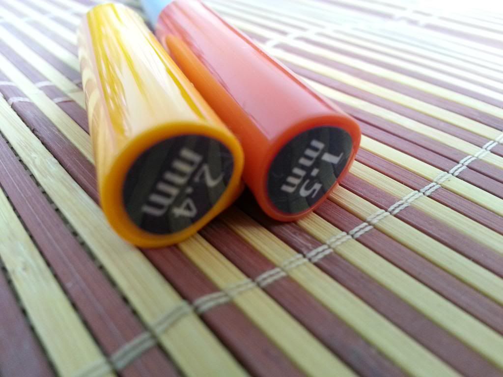

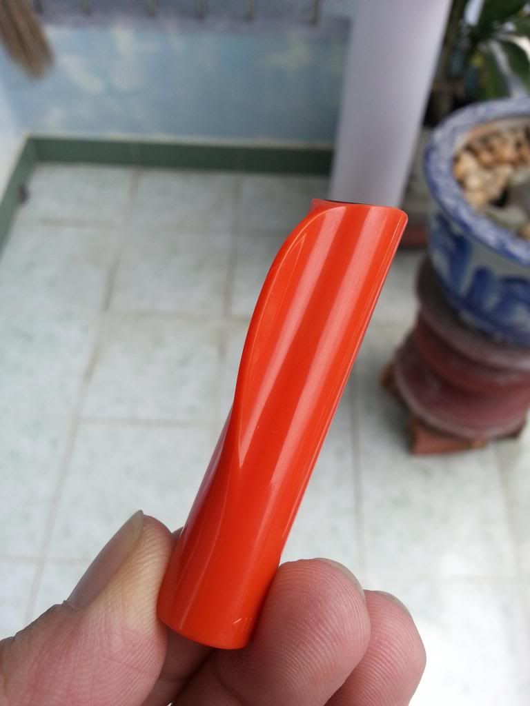

+ Nắp: Được thiết kế rất đơn giản, không có phần cài bút đây là một bất lợi khi mang bút đi ta chỉ có thể để trong túi xách mà không kẹp vào đâu được! Ở điểm này có thể do đuôi bút kéo dài (đây là đặc điểm thường thấy ở bút calligraphy) vì vậy khó kẹp vào túi áo nên hãng Pilot tối ưu hóa thay vào đó là một cái gờ để chống lăn bút! Màu sắc của nắp bút là để phân biệt các cỡ ngòi bút: Màu cam (1.5mm), màu vàng (2.4mm), màu xanh lá cây (3.8mm), màu xanh biển (6.0mm).

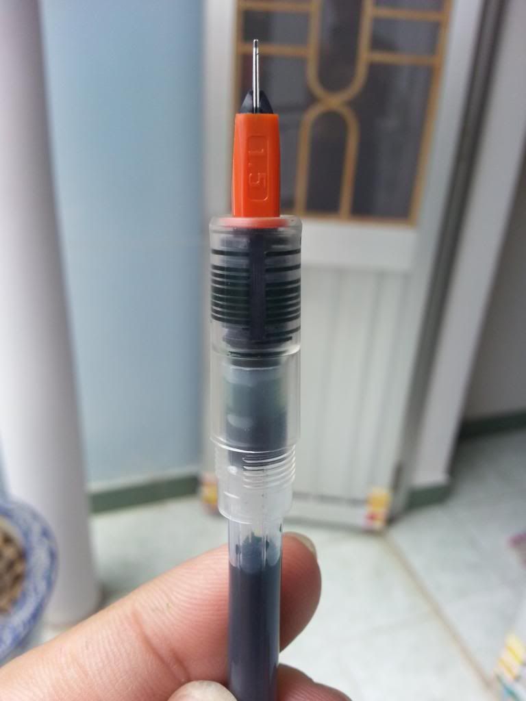

+ Cartridge (ống đựng mực): Khá dài đựng mực nhiều, bằng nhựa trong suốt vì vậy có thể dễ dàng kiểm tra lượng mực còn trong bút. Bên trong có viên bi tác dụng để dẫn mực (hữu ích trong trường hợp cartridge gần hết mực).
Nhìn chung thiết kế và chất liệu cây bút cho ta thấy Parallel không thuộc dòng bút cao cấp.

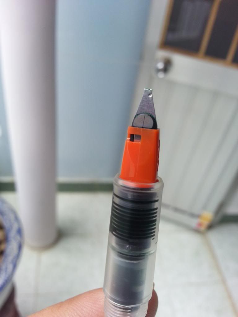

+ Nib (Ngòi bút): Ngòi bút được thiết kế rất độc đáo gồm 2 tấm thép không rỉ, chống ăn mòn ốp sát lại song song với nhau. Đây là nguyên nhân chính hình thành tên của cây bút (Parallel: dịch sang tiếng Việt có nghĩa là song song).
Cảm giác khi viết không cần vận lực, chỉ cần ngòi chạm vào giấy là mực ra cho nét đẹp, đều, trơn, mượt và sắc nét hơn so với bất kỳ cây bút Calligraphy tôi từng sở hữu (Sheaffer, Herlitz)
Điểm độc đáo của ngòi bút còn thể hiện ở chỗ có thể viết 02 kích cỡ khác nhau. 01-Ngòi bút chạm giấy toàn bộ và 02-góc của ngòi bút chạm giấy. Điều này thật khó có thể làm được trên những cây bút Calligraphy ngòi stub, nếu cầm viết không đúng góc ngòi viết không chạm giấy toàn bộ thì mực sẽ không ra đều, thậm chí không ra mực.
Để lâu không sử dụng, tôi thấy không có hiện tượng mực khô đọng trong ngòi và ra mực đều ngay lần đầu tiên. Không như một số cây viết khác phải viết đi viết lại nhiều lần.

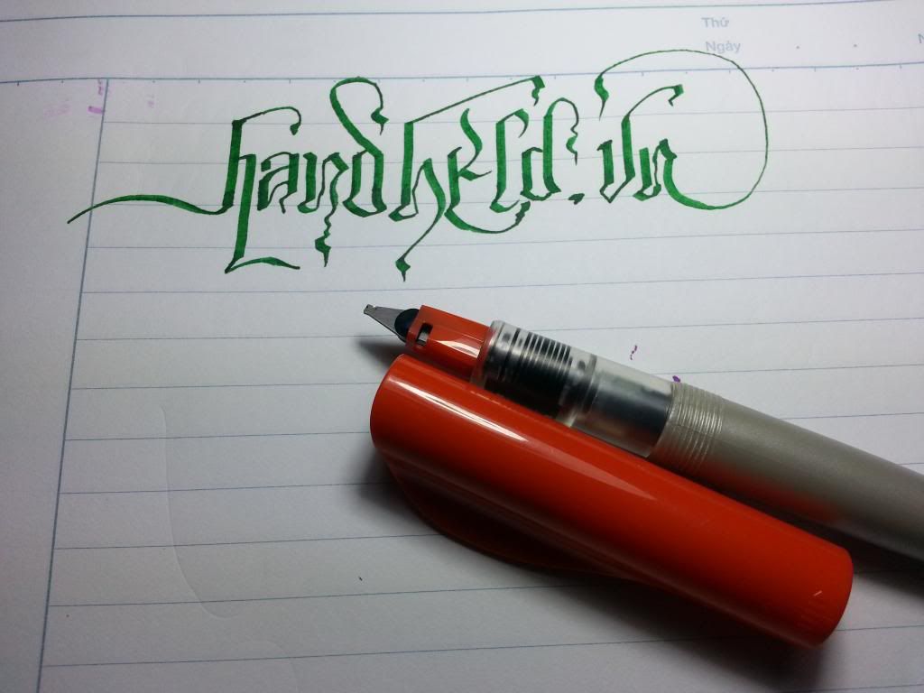

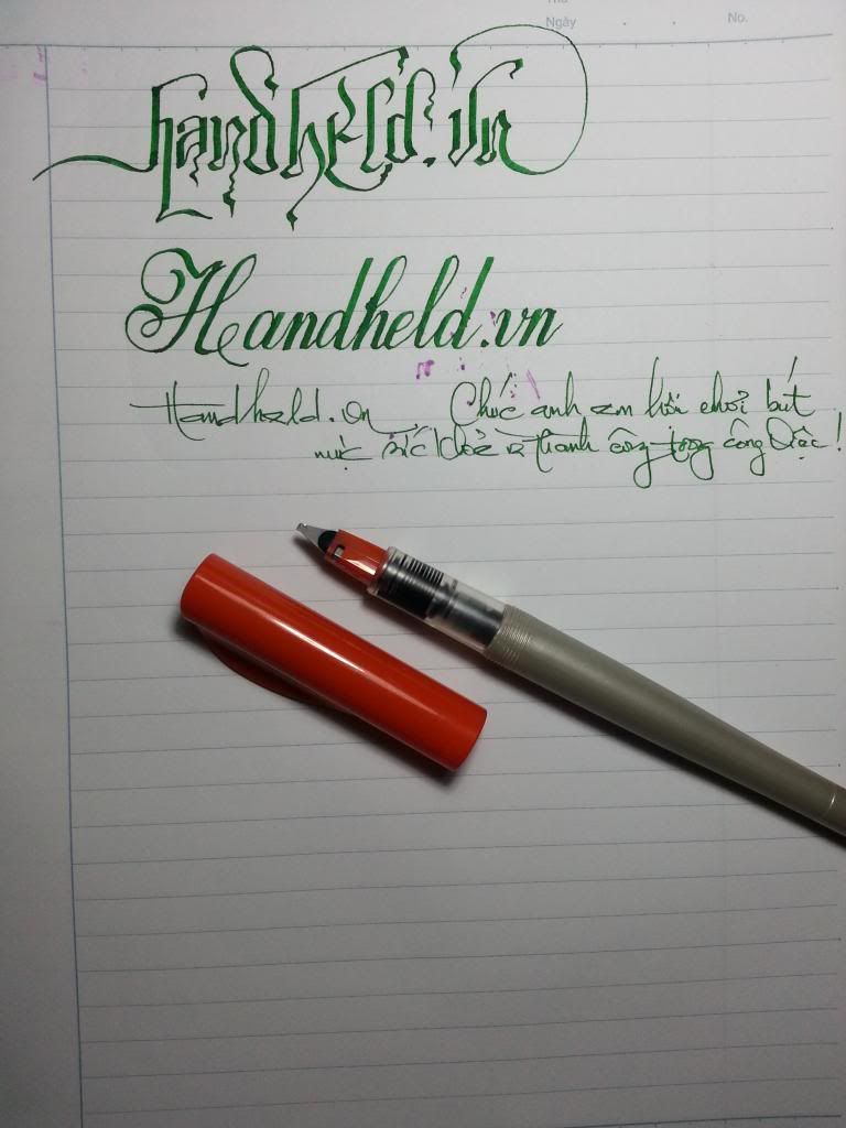

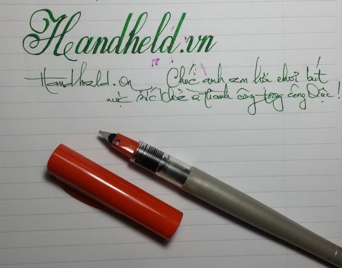

Tính biến hóa của Parallel thể hiện ở chỗ có thể viết như một cây viết bình thường với ngòi F, có thể nắn nót viết một tiêu đề nào đó theo thể Gothic và lượn lờ đôi nét theo kiểu Copperplate (Tuy nét không thể bằng những bút chuyên dụng như dip pen nhưng với tôi như thế là quá đủ:D)
Đây là lý do tại sao tôi luôn luôn mang theo mỗi khi ra ngoài hoặc đi đâu đó!

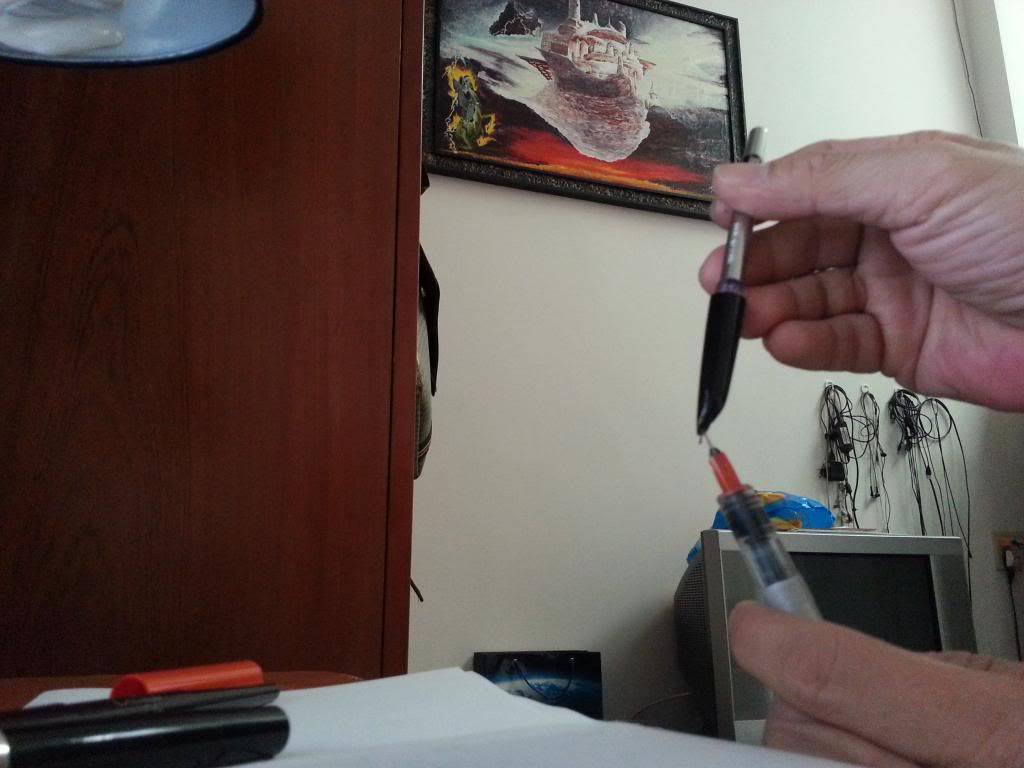

Với cây Parallel còn có thể làm màu sắc pha trộn mà không cần có bút thứ hai. Bằng cách sử dụng một ống nhỏ giọt nhỏ để lấy mực từ một lọ mực màu khác và sau đó đặt ngòi bút hướng lên trên chạm vào đầu ống nhỏ giọt. Giọt mực tự động chuyển vào ngòi bút (cấu tạo bên trong ngòi có vách ngăn không cho giọt mực lan vào sâu bên trong), để khoảng 5 giây và bắt đầu viết, màu mực này dần chuyển sang màu kia trông rất đẹp.
Vì thường mang 2,3 cây nên tôi hay làm cách này cho tiện :D

Phải nói thêm là cây này ngoài cadtridge thì còn có thêm 1 cái converter để rửa bút, nhưng converter này không dùng để bơm mực được vì nó hơi lỏng. Dùng parallel do vậy bắt buộc phải mua thêm cadtridge hoặc dùng kim tiêm bơm mực, hơi lằng nhằng bất tiện chút xíu
