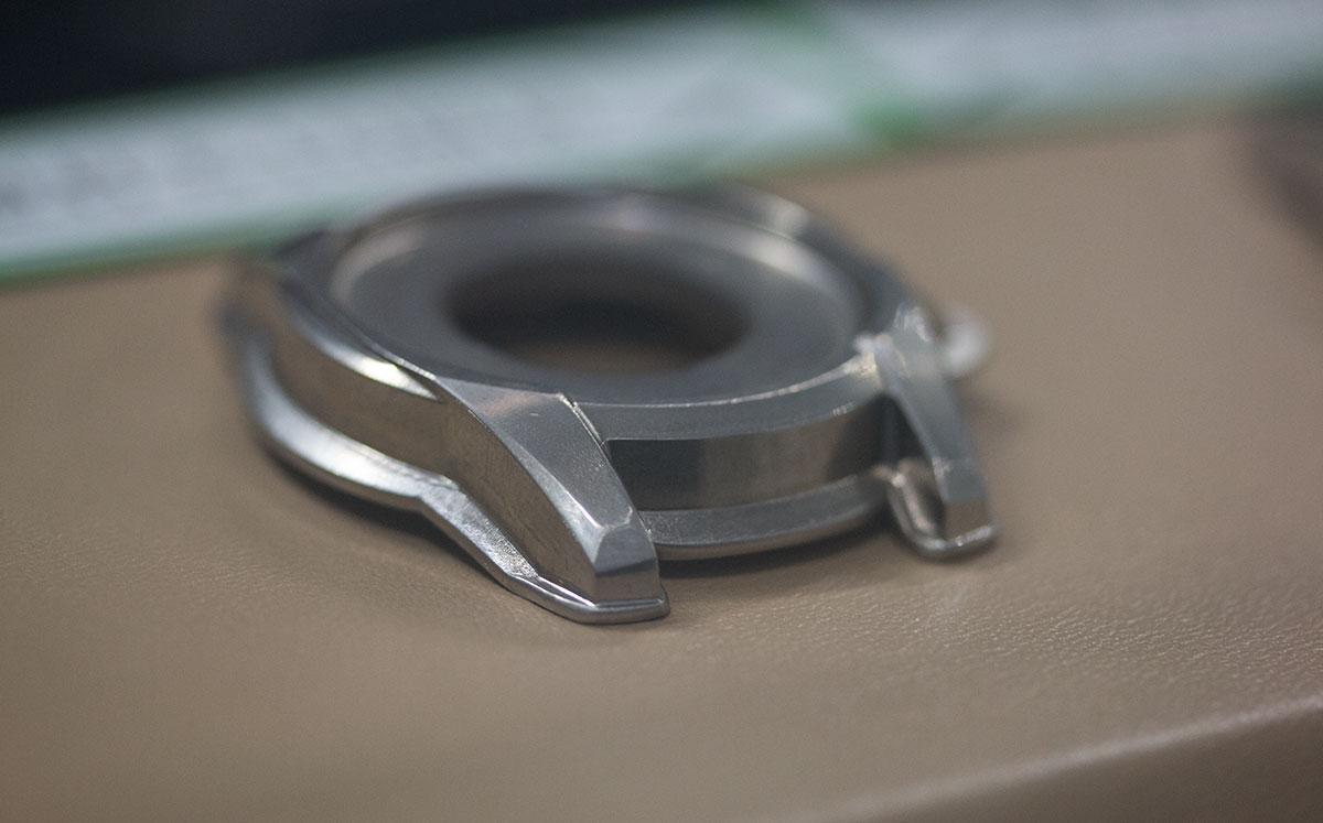

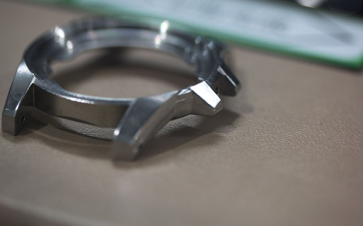

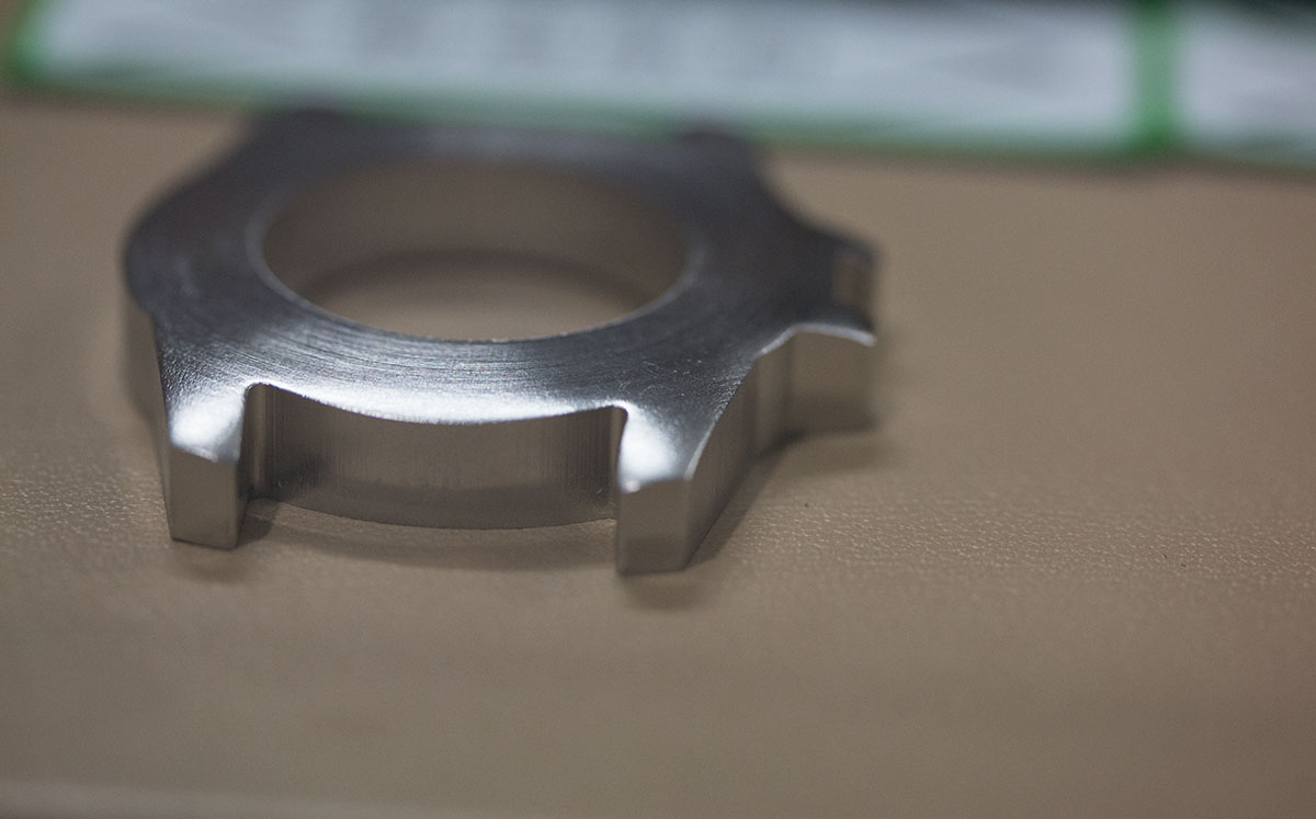

Hình dạng của một chiếc vỏ GS đạt được chủ yếu thông qua quá trình rèn lạnh,họ sử dụng một khuôn đúc và máy ép 300 tấn để tạo hình. Quá trình rèn diễn ra khoảng 10-13 lần cho mỗi chiếc vỏ GS. Mỗi lần rèn, vỏ được ủ ở nhiệt độ khoảng 1.100 độ C ( tương đương 2012 độ F) hoặc 800 độ C ( 1462 độ F) đối với vỏ vàng 18K trong 15 phút để loại bỏ phần thừa và củng cố bộ khung kim loại. Áp dụng quá trình này giúp đem lại một bộ thân vỏ cứng cáp bền bỉ hơn, và nó giúp lưu giữ sự sáng bóng một thời gian dài trước khi phải đi đánh bóng lại.
Mặc dù sau khi trải qua quá trình rèn nguội thì thân vỏ đã thành hình dạng cơ bản, nhưng nó vẫn chưa chính xác so với yêu cầu của GS( dĩ nhiên). Khi được rèn qua kĩ thuật rèn lạnh, kích thước của thân vỏ được tạo ra lớn hơn một chút so với quy định một cách cố ý, dôi ra khoảng một phần nhỏ của 1 mm. Nó được sử dụng để tạo ra các góc cạnh hoàn hảo và chính xác cho Grand seiko. tiếp theo, chúng sẽ trải qua quá trình cắt CNC rất nhẹ, nó đòi hỏi 3 năm kinh nghiệm để có thể thực hiện được. Quá trình cắt tốc độ cao cho kết quả tốt, giúp loại bỏ ít nhất 5-100mm thừa từ thân vỏ. Tiếp theo đó, ta đi đến công đoạn cuối cùng là hoàn thiện thân vỏ, tất nhiên quá trình này không đơn giản chỉ có 1 bước.

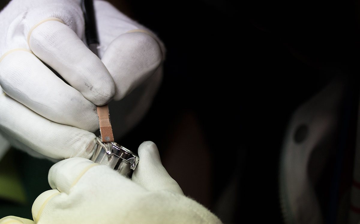

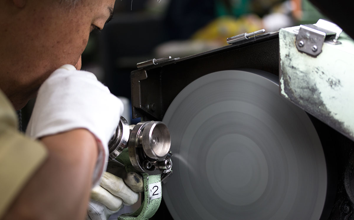

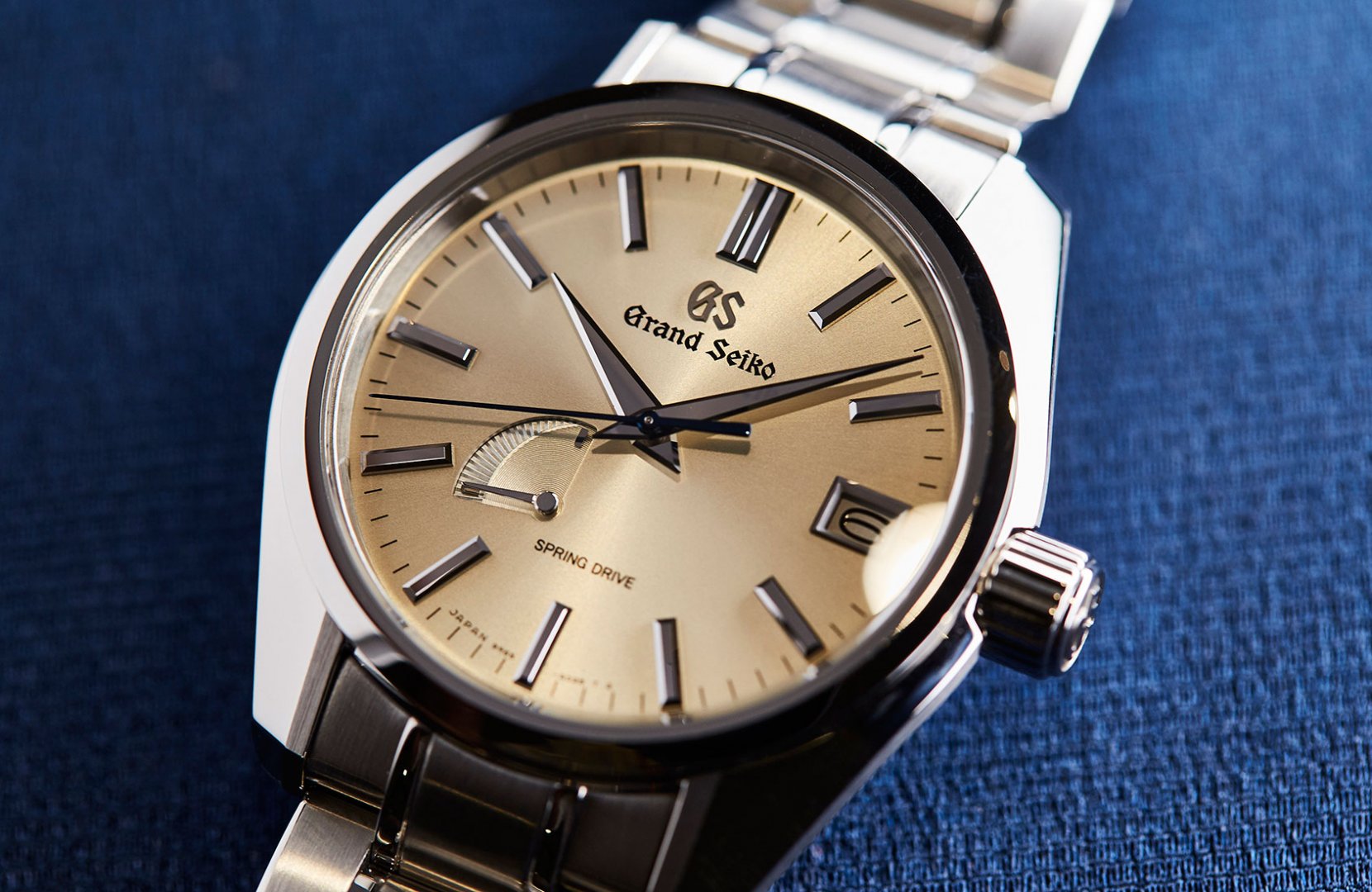

GS đã trở nên quá nổi với mức độ hoàn thiện sản phẩm của mình, quy trình này được gọi là kĩ thuật đánh bóng Zaratsu ( hoặc với cái tên bên tây là Blade), cũng giống như những thanh kiếm katana, kĩ thuật Zaratsu được yêu cầu là phải tạo ra một bề mặt phẳng mịn như gương , Siêu Mịn! Không bị móp méo và điều này chỉ có thể làm được qua hàng thập kỉ kinh nghiệm ( vãi nồi! ) . Kĩ thuật Zaratsu được các kĩ sư của GS đưa vào áp dụng lần đầu tiên vào những năm 1960 ( cho sản phẩm dòng Self-Dater) và nó tiếp tục được sử dụng cho đến tận ngày nay. Kĩ thuật này cần đến nhiều thợ lành nghề và tốn kém chi phí để sản xuất. Một trong những vẻ đẹp của Grand seiko chính là kĩ thuật hoàn thiện sản phẩm, nó rất độc quyền, và nó là một cái gì đó hoàn toàn khác biệt và hiếm thấy trên thân vỏ đồng hồ của hãng khác. Cấp độ hoàn thiện là cái mà bạn chỉ có thể thấy được trong những chiếc đồng hồ sang trọng cao cấp ( hight-end luxury, cao cấp theo chuẩn bọn tây với việt nam có thể gọi là siêu cấp cũng được! ) , và chủ yếu áp dụng trong các bộ phận cấu thành movement ( còn gọi với cái tên là black-polished). Những chiếc đồng hồ sử dụng kĩ thuật black-polished có thể dễ dàng bán với cái giá gấp 3-4 lần giá của Grand seiko , và thậm chí trong nhiều trường hợp, còn cao hơn nữa! Áp dụng phương pháp đánh bóng này với thân vỏ thưc tế là không quá cần thiết ( quan điểm của tác giả) , nhưng nó lại là một trong những yếu tố cần thiết để tạo nên vẻ đẹp riêng biệt cho dòng Grand seiko.
View attachment 716729 View attachment 716730
Để khâu hoàn thiện cuối cùng đạt chất lượng, thân vỏ phải trải qua quá trình đánh bóng với 4 quy trình. Việc đánh bóng được thực hiện bằng cách cố định thân vỏ hoặc vành bezel trên một đầu kẹp và đánh bóng bởi một máy đánh bóng với bánh xe ở đầu quay làm bằng thiếc . Bánh xe được làm sạch và uớt, sử dụng bàn chải chà liên tục cho mỗi bộ vỏ - có thể mất hàng giờ liền chỉ để hoàn thiện một bề mặt. Phần bánh xe thiếc được sản xuất bởi seiko ( inhouse), và nó thực sự hoạt động rất tốt. ( các thành phần chi tiết bị giấu kín) . Kết quả là cho sản phẩm Hoàn thiện sáng như gương, không méo mó và không bị mờ khi soi vào , đem lại một thứ hình ảnh thuần tuý và sắc nét ( ý là bóng lộn như gương, soi vào nhìn rõ mồn một) .
Phương pháp Zaratsu là môt kĩ thuật đánh bóng thủ công, có rất ít nghệ nhân được giao phó để làm việc này, và người được giao phó phải có kĩ thuật rất tinh tế với hơn 40 năm kinh nghiệm. Kĩ thuật này thật sự là một hình thức nghệ thuật, và các nghệ nhân đằng sau nó chính là bậc thầy chế tác thủ công. Các kĩ năng đòi hỏi đánh bóng những đường cong trên thân vỏ phải hoàn hảo như khi đánh bóng những phần dễ hơn ở trên mặt phẳng , và khi đánh bóng ở các cạnh vát, không phải làm cho nó tròn mà phải là sắc cạnh. Điều này thực sự rất khó thực hiện, các nghệ nhân thực hiện kĩ thuật Zaratsu chỉ được loại bỏ vài micron bề mặt vỏ mỗi khi đánh bóng , quá trình được xác định là thành công thông qua kinh nghiệm của chính nghệ nhân, bằng các giác quan, bằng cảm giác, bằng âm thanh và bằng con mắt trong suốt quá trình thực hiện.
View attachment 716731 View attachment 716732

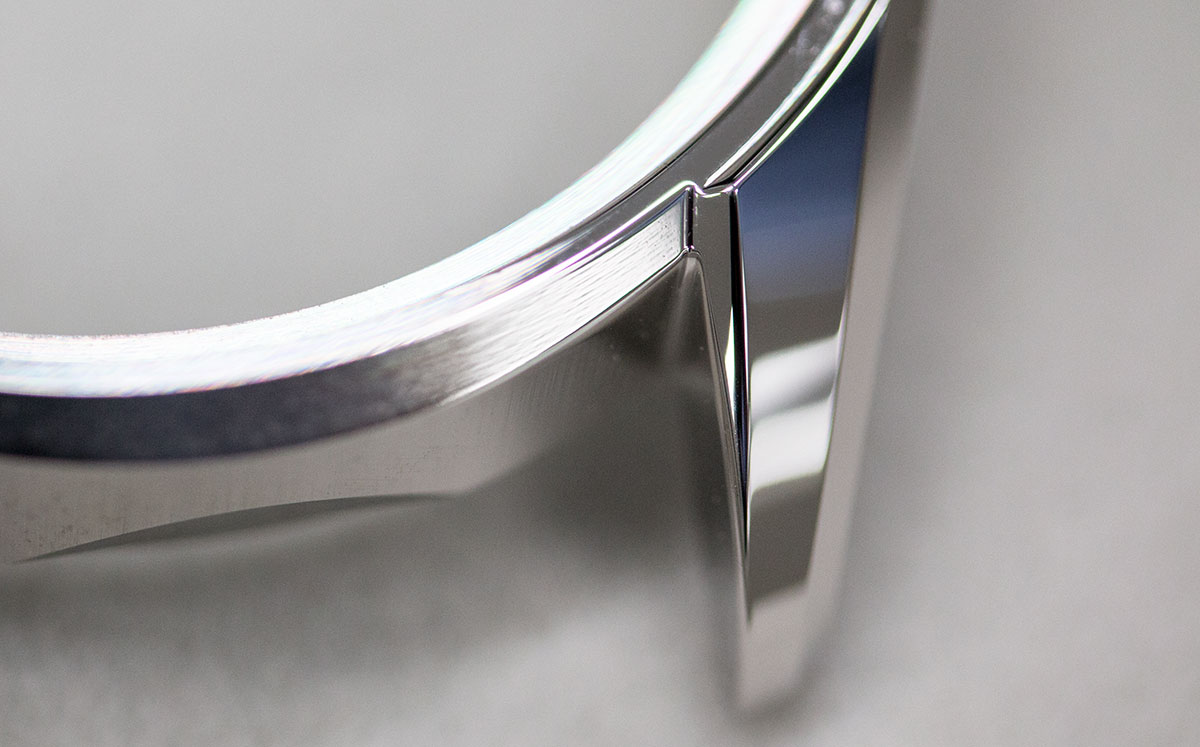

Sau khi các bước của Zaratsu hoàn thành, kĩ thuật chải xước hairline được áp dụng. Tuỳ vào kích thước của bề mặt, việc hoàn thiện kiểu này được áp dụng theo nhiều cách khác nhau, đối với bề mặt nhỏ, thì dùng bàn chải đặc biệt . Còn với bề mặt rộng hơn, thì có thể đặt lên một bề mặt cố định rồi vẽ lên, hoặc dùng công cụ bánh xe xoay. Đây là một quá trình đòi hỏi phải có bàn tay rất tinh tế, để tránh phạm vào các góc, đường cắt sắc nét được tạo ra bởi quá trình Zaratsu trước đó, phải có điểm dừng chính xác ở góc nhọn nằm ở mỗi cạnh. ( bá đạo! )
Như bạn đã biết, việc sản xuất và hoàn thiện mỗi chiếc GS là một quá trình phức tạp, cảm nhận về vẻ đẹp chỉ đạt được khi đi kèm với những kĩ năng tinh vi, giời gian và cả sự cống hiến. Bất cứ ai nhìn vào các góc cạnh và sự phản chiếu ánh sáng từ những chiếc đồng hồ này đều có thể nhận ra mọi nỗ lực đều vô cùng có giá trị!
View attachment 716729View attachment 716730
