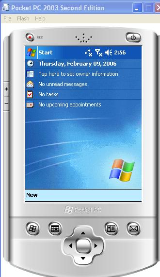

Đây có lẽ là soft giả lập PPC tuyệt vời nhất vì các bác có thể làm bất cứ kỳ trên này giống như đang làm trên PPC thật vậy. Chỉ có 2 thứ ko làm được là nhắn tin và gọi điện. Còn test game và soft thì thoải mái

Khi cài đặt xong chương trình.Vô Start/Programs/Microsoft Device Emulator Preview.Trong này có tất cả 8 lựa chọn gồm:
1.Device Emulator Manager
2.Emulate Pocket PC-WM 2003 SE Square(Cold Boot)
3.Emulate Pocket PC-WM 2003 SE Square(Restore)
4.Emulate Pocket PC-WM 2003 SE(Cold Boot)
5.Emulate Pocket PC-WM 2003 SE(Restore)
6.Emulate Smartphone-WM 2003 SE(Cold Boot)
7.Emulate Smartphone-WM 2003 SE(Restore)
8.Register Device Emulator
Muốn xài loại nào thì click vô,sẽ xuất hiện 1 cửa sổ có giao diện giống hệt như PPC.Nếu chọn phần Coldboot thì phải chờ 1 lát,HĐH sẽ được load lên,và khi này sẽ thao tác như là đang làm việc trên PPC thật vậy.Khi nào xong thì nhớ Save lại,lần sau chỉ cần chọn phần Restore là bạn sẽ vô ngay giao diện đang làm việc lần trước mà không phải chờ load HĐH.
* Nếu lần đầu tiên khởi động chương trình thì phải chon Coldboot,nếu chọn Restore nó sẽ báo lỗi không tìm thấy file Save.
* Nếu muốn PPC ảo có thêm the nhớ. Tạo 1 thư mục trong ổ cứng của máy tính. Sao đó vô PPC ảo,chọn File/Configure.Chọn thẻ Ganeral.Trong mục Shares folder chọn đường dẫn tới thư mục vừa tạo trong máy tính.Vậy là đã có 1 thẻ nhớ cho PPC ảo.Muốn chép dữ liệu gì thì cứ chép vô thư mục này,giống như đang chép vô thẻ nhớ của PPC vậy.
* Đối với file.CAB thì mình chép vô "thẻ nhớ" của PPC ảo rồi cài đặt bình thường
* Với file .EXE thì cứ install từ PC, nhưng đừng nối PPC với Computer. Sau khi nhấn Ok vào bảng thông báo thì có thể vào thư mục cài Microsoft ActiveSync lấy file CAB (thường là trong C:\Program Files\Microsoft ActiveSync) rùi dung file CAB đó cài bình thường.
Xong rùi, còn hay tới đâu thì các bác thử rùi sẽ thấy hiệu quả.
