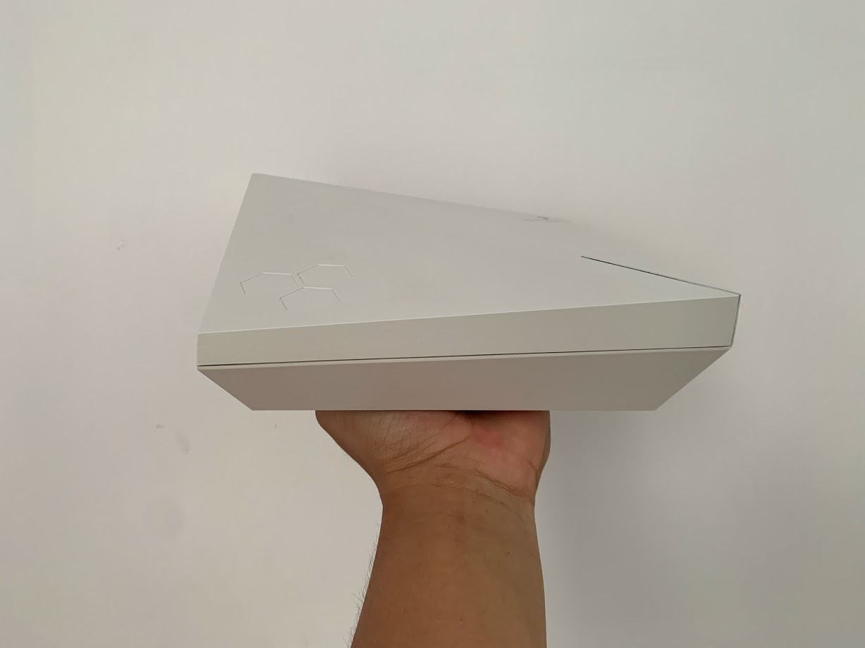

Ngoại hình nắp cabo ( nắp này bằng nhựa composite rất cứng và bền, vị trí này để các anten bên trong phát sóng )
dãy đèn led ở giữa sáng đẹp ( khởi động đèn đỏ, khi khởi động và dùng sẽ có màu trắng )
bên hồng : thiết kế kiểu viên kim cương rất đẹp mắt.

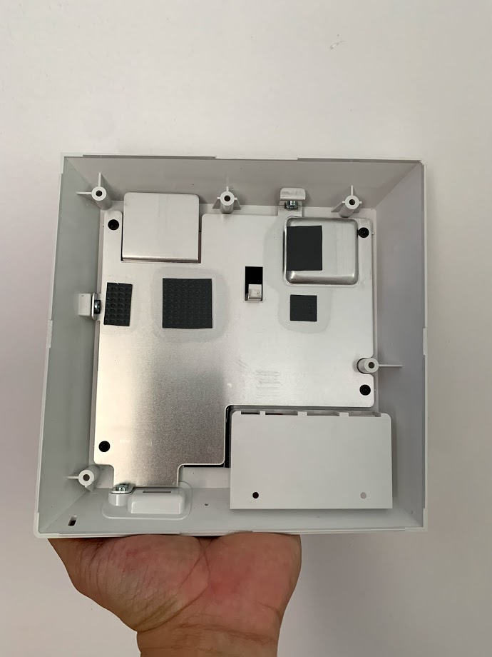

đít thiết bị được lại bằng nhựa cứng giống nắp, và các thông số
Bên trong đít nhựa này là khung thép tản nhiệt của các cpu và card wifi

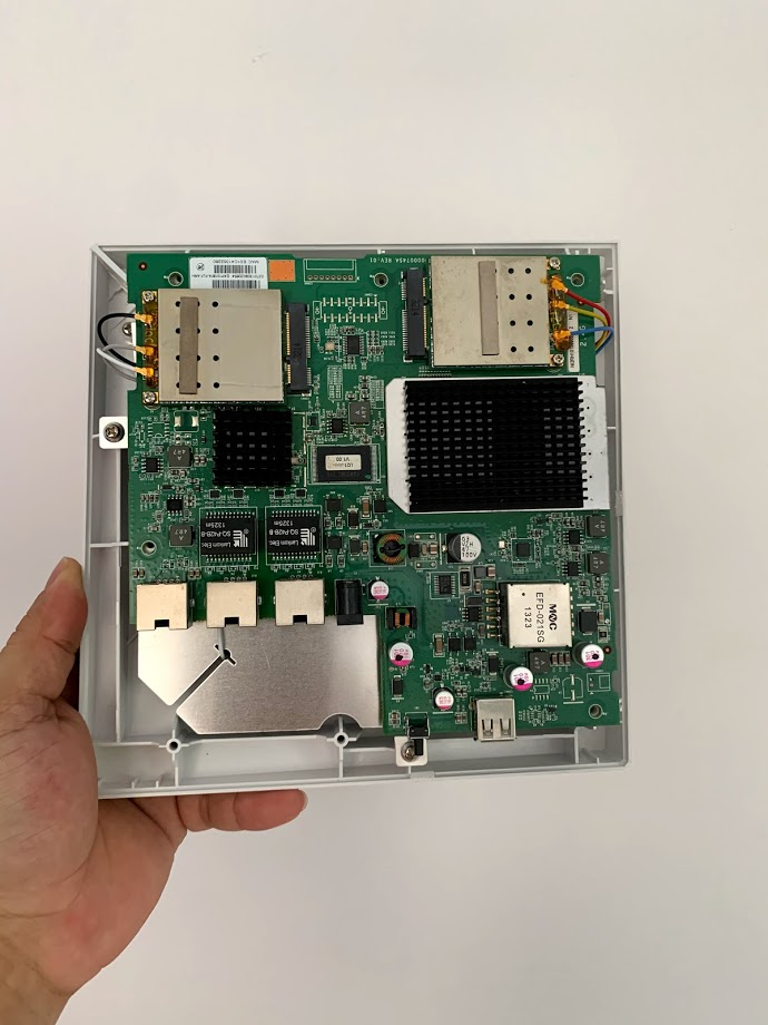

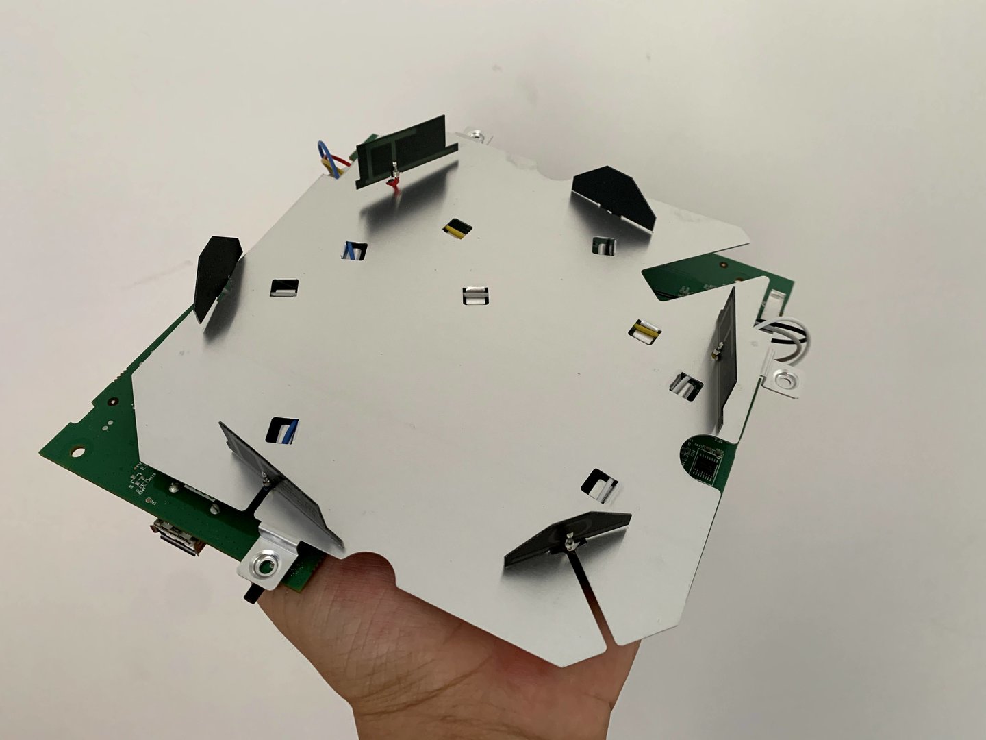

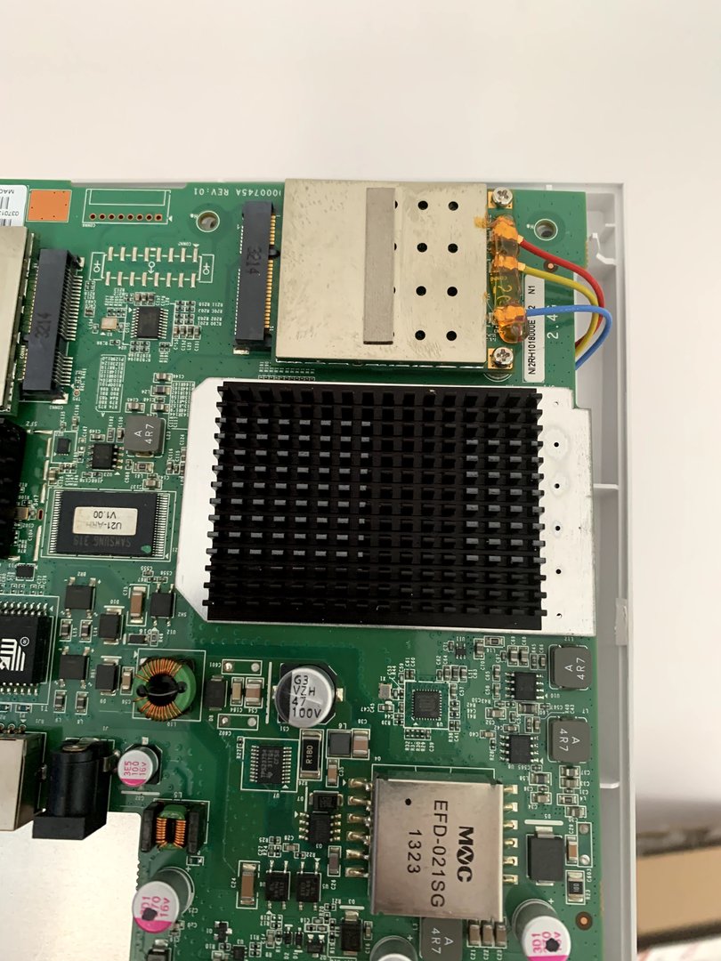

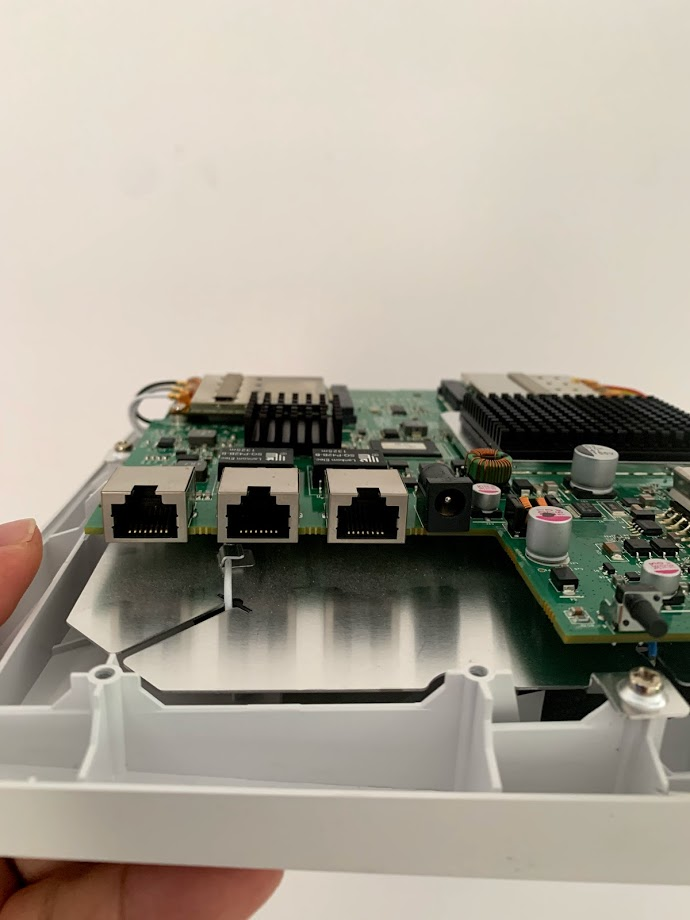

Tổng quan về mainboard thành phần cốt loại của thiết bị
dưới cục nhôm đen lớn là CPU dual core 800Mhz cùng với ram 512MB
cục nhôm đen nhỏ là chipset ethernet 1Gb

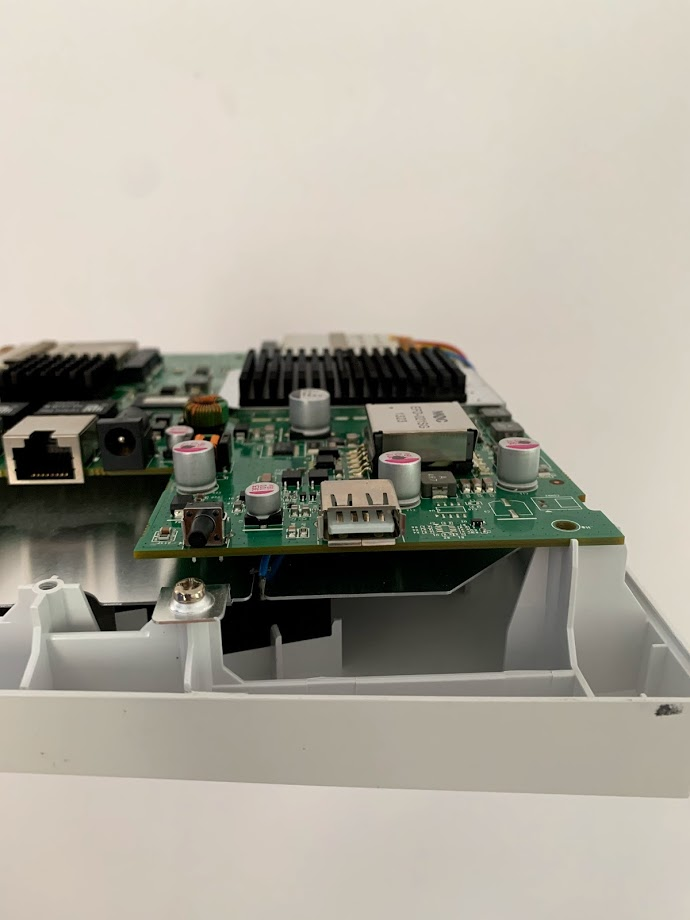

cấp nguồn poe

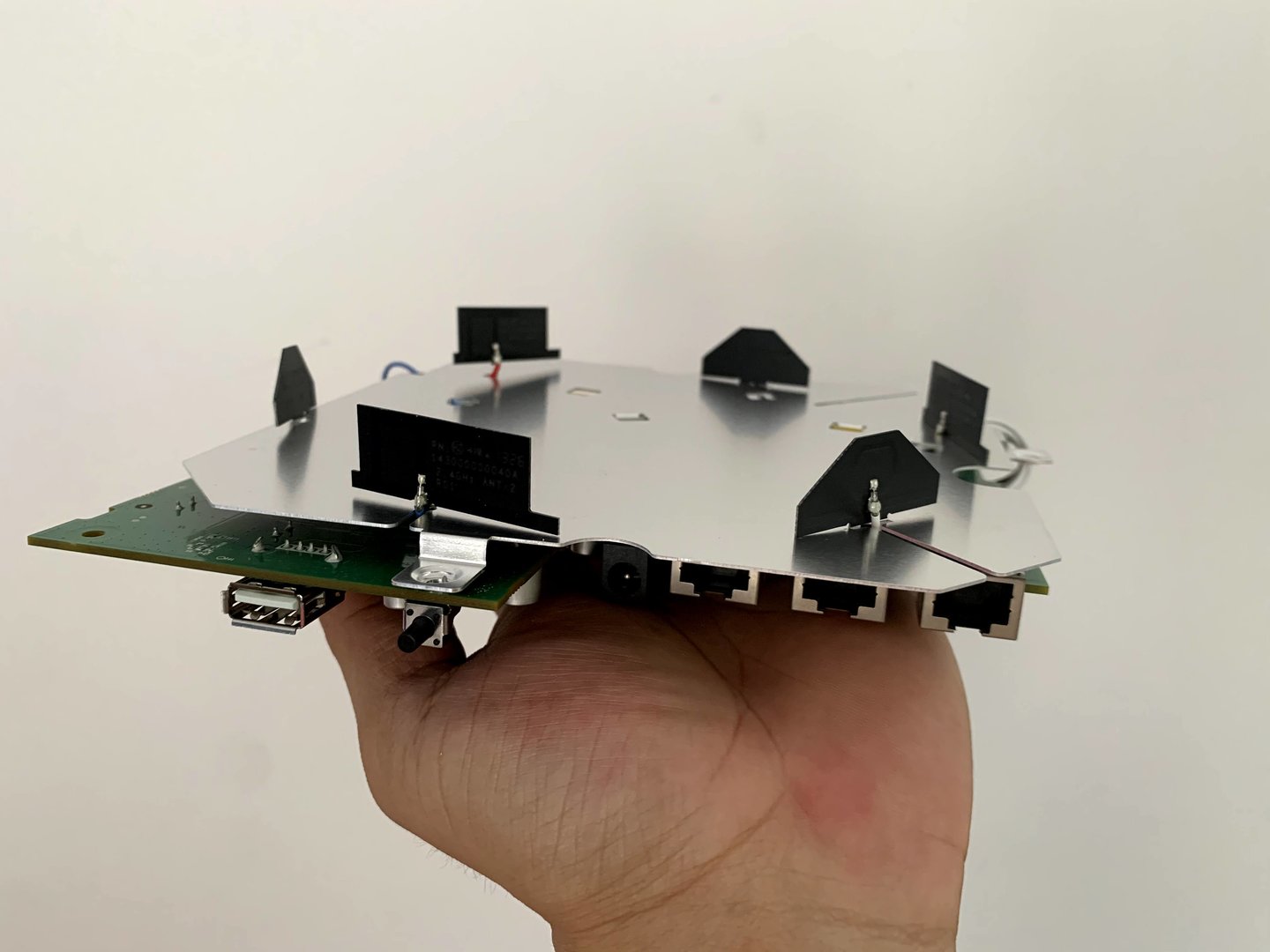

cổng usb và nút reset :
2 modun phát sóng wifi : những thiết bị wifi công nghiệp thường có 2 modun riêng, 2 radio , 1 cái raddio 2,4Ghz và 1 cái radio 5Ghz : phát sóng trên 2 băng tầng
Modun 5Ghz
modun 2.4Ghz

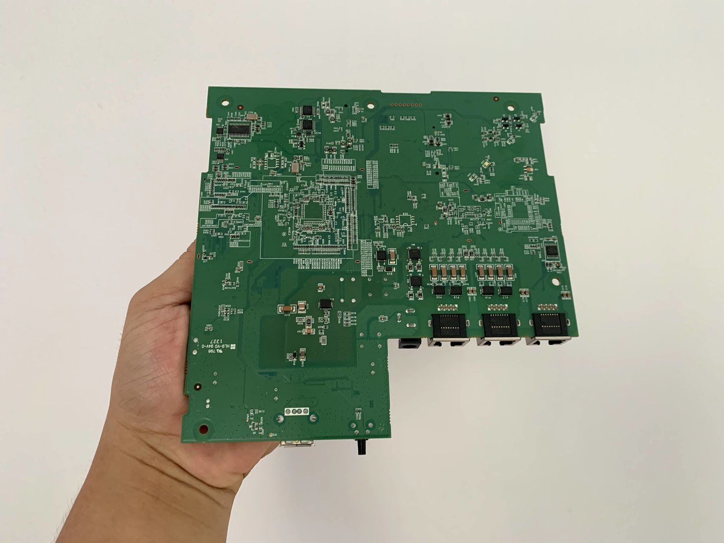

mặt dưới của bo mạch

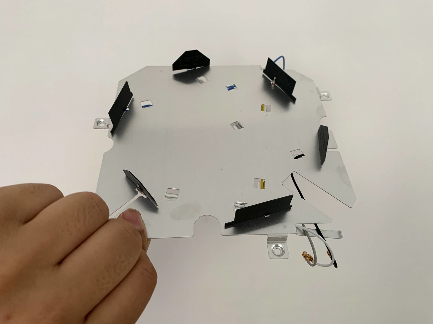

thành phần rất quan trọng trong cục phátwifi không thể thiếuđó là bộ anten
ap 370 có tổng cộng 6 anten 6dbi
phát sóng rất tốt.

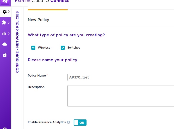

Em xin hướng dẫn các bước tạo tài khoản extreme cloud miễn phí và dùng vĩnh viễn.
B1 : truy cập vào địa chỉ : https://extremecloudiq.com/login
B2 : bấm vào chữ : Register here để bắt đầu tạo tài khoản mới.
B3 : điền các thông tin của mình, click chọn Unlimi và bấm RegView attachment 1043829

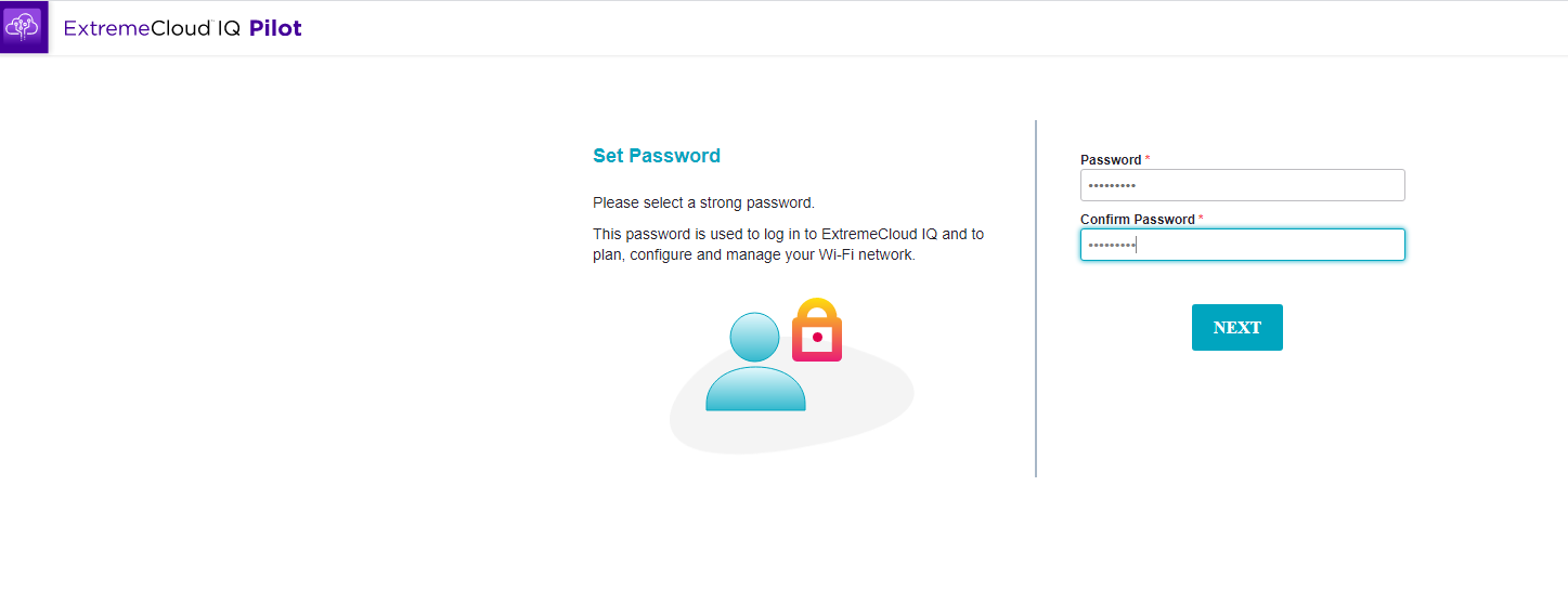

B4 : kiểm tra hộp mail. sẽ nhận được 1 mail đăng ký tài khoản.
click vào link ( set Password) sẽ dẫn tới 1 trang đăng ký mật khẩu cho tài khoản cloud của bạn
B5 : nhập password của bạn vào
B6 :
lựa chọn dòng cuối : I'll start with ExtremeCloud IQ Connect. sẽ được dùng cloud extreme miễn phí và trọn đời.
sau đó bấm Get Started! : để bắt đầu sử dụng cloud
Đã xong quá trình tạo 1 tài khoản cloud miễn phí và vĩnh viễn, sẽ có nhiều anh em chỗ bước 6 này chọn 30 ngày thì sẽ bị giới hạn rất nhiều chức năng của sp và chỉ dùng được 30 ngày sẽ khóa hết và bắt buộc phải mua tài khoản,. giá tài khoản prenium 1 năm là 100$ rất cao,. dùng miễn phí cho tiết kiệm và đầy đủ chức năng.

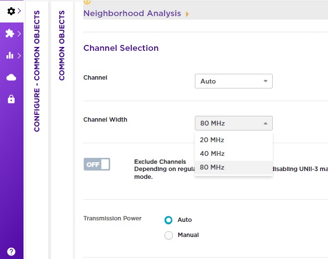

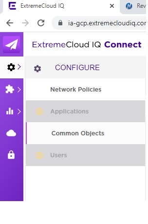

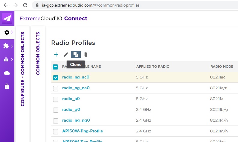

B1 : Vào common objects :
B2 : chuyển tới Policy- radio Profiles
Click chọn : radio_ng_ac0 _ bấm Icon :Clone để nhân bản profile này ra 1 cái khác, có thể đặc tên cho dễ nhớ
trong bài viết này hướng dẫn trên thiết bị là wifi chuẩn AC, nếu chuẩn AX hay N thì các bạn chọn profile radio tương ứng để clone và edit.
B3 : đặc tên profile radio và edit profile này để cho wifi đạt tốc độ max trên băng tầng 5Ghz
chọn độ rộng là 80Mhz ( trên chuẩn AC, 40Mhz trên chuẩn N) để đạt tốc độ cao nhất và tránh nhiễu tốt nhất.
các hạng mục lựa chọn ở dưới như công suất phát, rssi, kênh sóng..... các bạn có thể tùy chọn hoặc để mặc định, nó sẽ tự chọn cái tối ưu nhất.
Đã xong phần edit radio profile, đây là phần cơ bản quan trọng nhất để cho băng thông wifi đạt max tốc độ,
chúng ta chỉ cần edit trên sóng 5Ghz thôi, còn sóng 2,4Ghz để mặc định, hãng không cho edit độ rộng, mà chỉ cho edit kênh sóng, khả năng chịu tải, rssi, công suất phát, nên cứ để mặc định dùng radio profile gốc cũng được không sao cả.

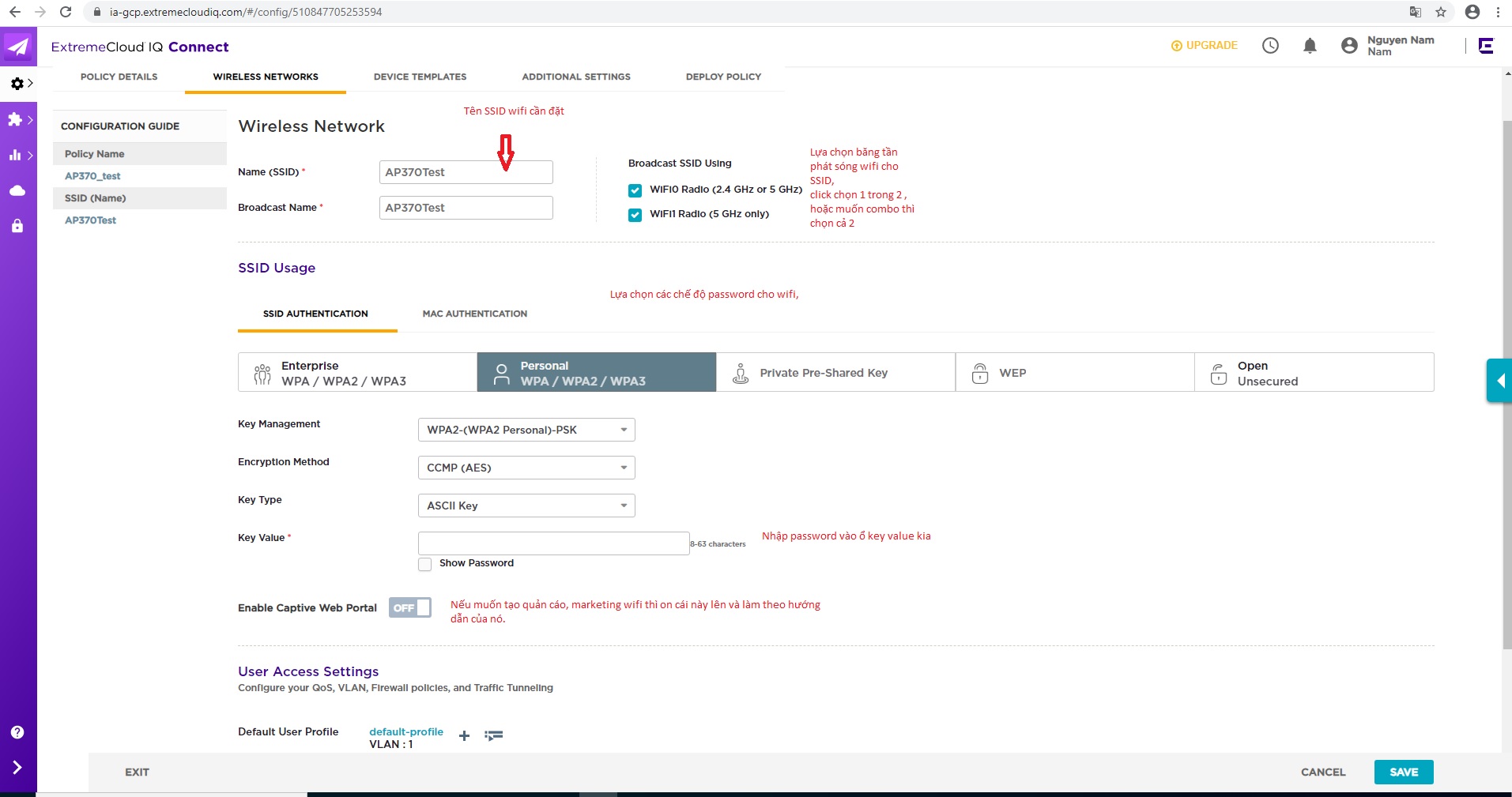

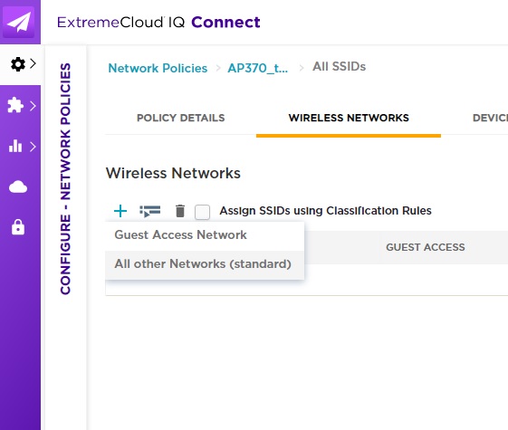

B6: Wireless Networks :
đây là mục mình tạo những tên SSID wifi theo mong muốn và theo băng tầng hoặc là combo, ở mục này cho phép chọn mạng guest hay standard .
B7 : tạo tên wiif, ssid
có thể tạo tối đa 16 tên wifi
và có thể gán tên wifi cho từng băng tầng 2,4 hoặc 5G hoặc combo tùy thích.
Save lại và qua tiếp theo.

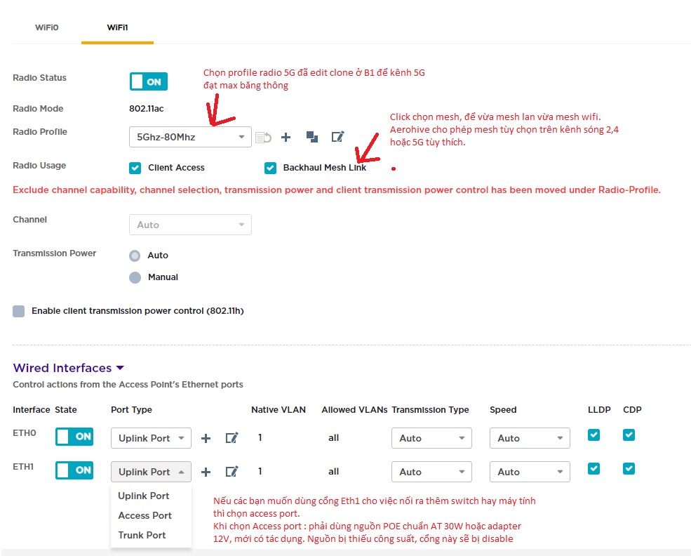

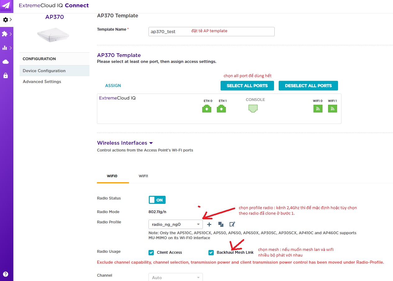

B8 : Đây là bước add model wifi vào, bước này quyết định việc dùng modun wifi 2,4 hay 5G dùng radio mà mình đã tạo ở B1.
nếu bạn có nhiều model aerohive khác nhau, và muốn dùng chung policy với nhau thì add lần lược model vào, và chúng sẽ dùng chung và có thể mesh được với nhau .
Và bấm : SAVE TEMPLATE : ở góc phải dưới.
các bước tiếp theo là next và exit.
Trong trường hợp : dùng 2 hay nhiều model aerohive với nhau, thì ở B8 này các bạn tiếp tục add các AP templates vào với nhau, để chúng có thể dùng chung polici và mesh được với nhau.
Xong, vậy là đã tạo thành công 1 Polici.

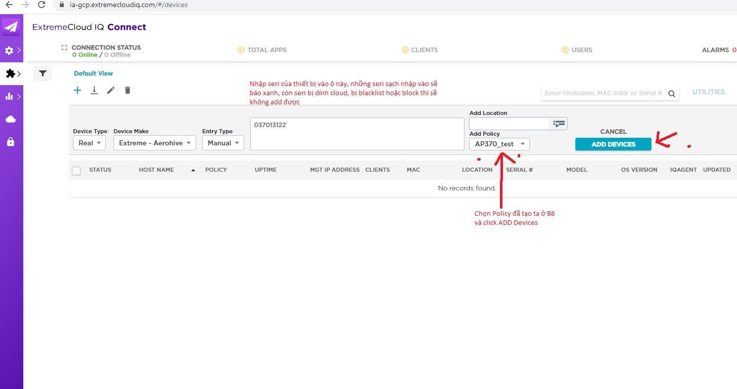

Giờ đến lược add seri vào cloud và chọn policy và ngồi đợi cho upload xuống và tận hưởng thành quả.

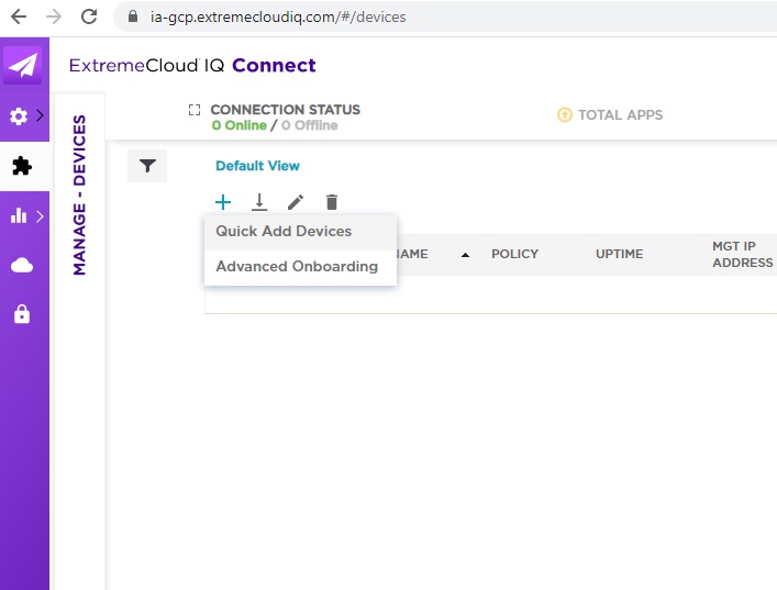

B9 : Add seri
chọn quick add devices

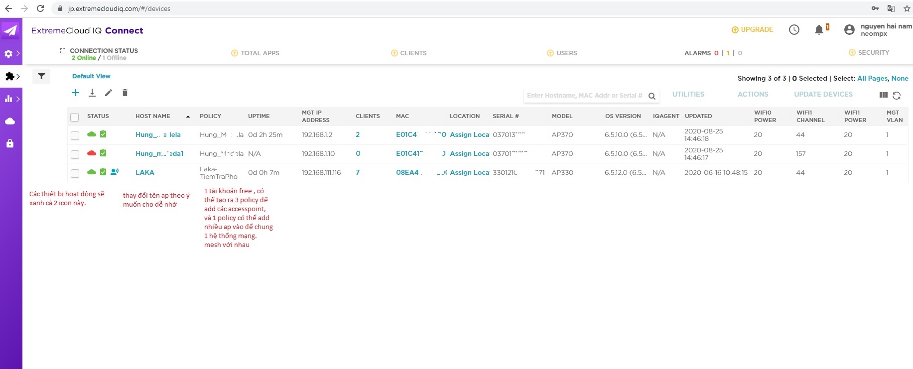

Giờ thì ngồi đợi cho nó upload xuống khi nào báo xanh thì sẽ bắt đầu dùng được rồi.
Khi thiết bị đã được upload cấu hình xuống, đèn trên ap sẽ chuyển sang màu trắng, và sẽ lên sóng wifi dùng
trong trường hợp có nhiều bộ phát và muốn quản lý dễ thì chỉ việc click vào tên từng cái và edit tên theo ý muốn và sava lại.
