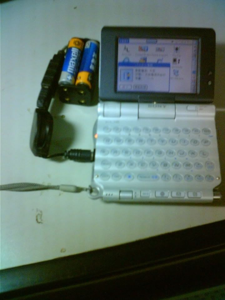

Tối hôm kia mới chế thành công cái pin ngoài này. Em nhớ không lầm thì có rất nhiều bác đã thí nghiệm thành công rồi. Up lên đây cho anh em xem chơi không biết có bác nào quan tâm không?
- Sử dụng 4 pin AAA (loại 2500mAh) vừa nghe nhạc bằng Ptunes, đọc sách, màn hình sáng hết cỡ cả tiếng pin báo 100%. Hôm nào rảnh mang ra thí nghiệm với wifi xem thế nào.
- Dây nối USB loại tự thu gọn lại được (quên mất tiếng Anh gọi là gì rồi các bác nhỉ?!)
- Hàn 1 Jack (chuẩn xạc Nokia) vào cradle; không tìm được cái female nào hết nên hàn cái đầu male vào cradle nhìn hơi kỳ.
Cắm vào thấy đèn power chuyển sang màu cam, thế là xong, ..... mời các bác xem và cho ý kiến.
Các bác xem đỡ vậy em chụp bằng Rx3715 nên hơi xấu.
Thực ra em chưa hài lòng lắm với cái gạc để pin, nhìn xấu quá phải nghiên cứu chế cái gạc nhìn bắt mắt chứ xấu xí thế này chỉ để xài ở nhà chứ mang ra đường thì.......
