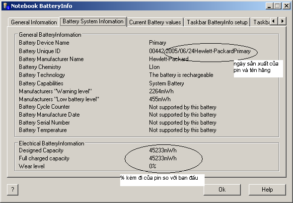

Em đang dùng phần mềm baosman để test pin mình! Em thấy dung lượng pin của em như sau
Vậy pin em được bao nhiêu cell vậy các pác! Pin em dùng có hơn 2h à :D
Pin bác chắc 6 cells và đã chai đi một chút roài. Bác dùng máy lâu chưa vậy :-?
Máy em dùng gần 1 năm rồi dung lượng còn 45233 mWh. Ko biết pin xuống dốc vậy có nhanh ko :( Hồi mới lấy về em thấy dung lượng 4760 mWh kia :(

Thế thì lạ thật đấy! Máy mình mới mua được 3 tháng à! Chắc con pin mình bị "luộc" rùi :( ... Nhưng sao trong mục thông tin về pin lại như thế này hả pác... Giải thích dùm em xíu
Ah pác căn cứ vào gì ma bít pin mình 6 cells thế! Có chuẩn nào ko vậy pác?
Dung lượng khoảng gần 48000 mWh thường là 6 cells bác ơi :D Đoán thế :D Mà sao máy của bác nó đo ra dung lượng thiết kế lại nhỏ hơn dung lượng thực tế nhỉ, kì lạ ;)
Thông thường dung lượng thiết kế ban đầu bao giờ cũng > dung lượng tối đa hiện tại. Máy em từ lúc mua về lẫn bi giờ, mặc dù pin kém đi nhiều nhưng 2 cái này vẫn cứ bằng nhau. :( Chắc pin của em ko có dung lượng thiết kế nên nó lấy luôn cái dung lượng tối đa hiện tại vào luôn quá :-s
