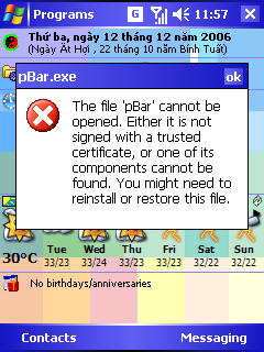

Bác Cường ơi, sao mình cài pBar 1.2 final (file cab) vào con Rw6828, rom zin không xào nấu, mỗi khi soft reset lại thì lại báo như thế này
Trong khi bản 1.2 cũ bác (file .exe) chép chạy trực tiếp không cần cài thì lại không bị như vậy.
À quên, có remove rồi install lại thì cũng vẫn bị, nhưng sau khi bấm OK để tắt cửa sổ cảnh báo đó, vào program gọi lại pBar thì lại chạy bình thường

Cuối cùng vẫn bó tay, có cái lạ là có phiên bản bị, bản không. Em đang xài bản 1.5 hình trống đồng (70.144 bytes) thì không bị, bản 1.5.3 hình lá cờ (69.632 bytes) thì bị ngay. Các bác thử lại xem
Ps: Bổ sung là máy đời nào cũng bị nếu cài chương trình giống nhau, có thể đụng đâu đó mà ngay tác giả cũng chưa biết ;). Hiện em đang xài i900

Chẳng qua là cái đường dẫn ghi trong file shortcut không đúng mà thôi. Xử lý bằng cách này các bác à (sau khi cài):
1. Dùng Resco Explorer tìm đến thư mục Windows\StartUp
2. Bấm và giữ file PhuDongSoft pBar.lnk, chọn Properties
3. Chuyển sang Tab Shortcut và chỉnh lại đường dẫn đến đúng chỗ của file đích (Target) là được.
Tôi làm với i900 thấy OK.
