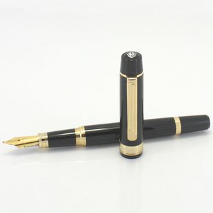

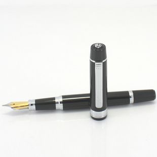

Bút Hero có ngòi Italic/stub, có điều là ít được các nhà buôn nhập về bán mà thôi. Dưới đây là cây Hero 628 có ngòi Italic/stub cỡ 1mm
Tks bác đã cho e thêm thông tin. Nhưng thông tin này làm em hơi băn khoăn vì model này (của Hero?) sử dụng ngòi giống hệt cây wenliang 622 bác có tặng em lần off trước. Ngòi thép stub, hoa văn quanh ngòi khá đẹp, có 2 chữ Hán (Vĩnh Sinh?) và số 1.1 ở dưới.
Em cho rằng đây không phải ngòi do Hero sản xuất mà dùng ngòi thị trường TQ sẵn có hiện nay?
Không loại trừ khả năng đó vì cây Hero 628 này thuộc loại rẻ tiền, mà cũng có khi là cây Hero này là hàng nhái.
Nhưng có cây Hero 578 đây, chắc chắn do Hero sản xuất. Nhãn hàng 578 này có 2 loại: Ngòi stub và ngòi cong (những cây bút dùng ngòi loại này thường được gọi chung là bút thư pháp)
