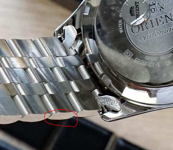

Cảm ơn bác. Thế như ảnh này thì là solid à bác? Ngoài ra ở chỗ khoanh đỏ, em thấy 1 số máy nó dạng gập chứ ko đúc, vậy thì mấy chỗ này phân biệt là solid link/hollow link chứ ko phải solid endlink/ hollow endlink à bác?View attachment 1032777
Đây là thép tấm được dập nên là hollow end link, thể hiện rõ ở 2 cái tai tròn ép vào phần càng.
Đúng rồi bạn.
