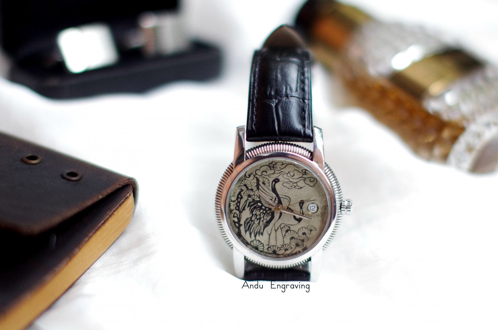

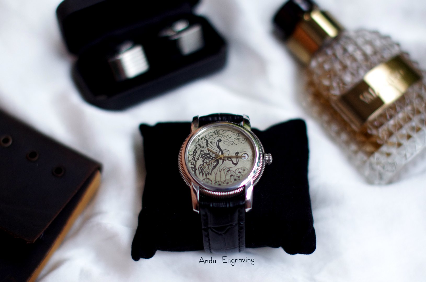

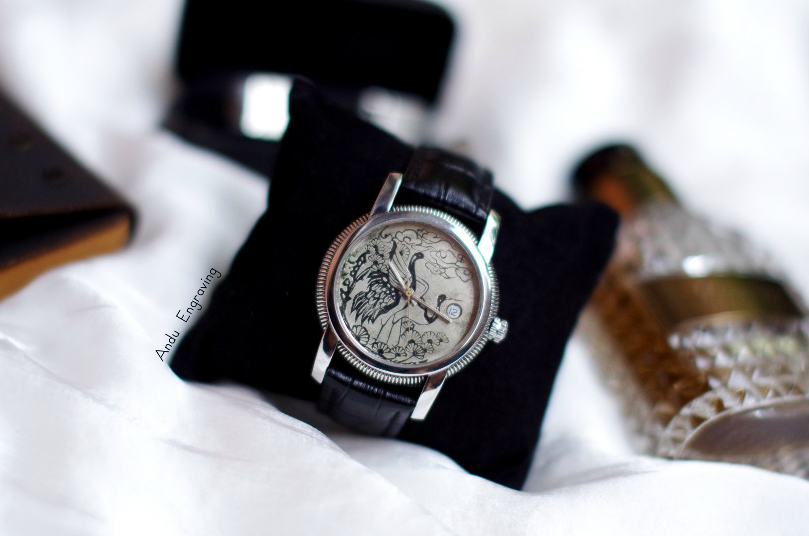

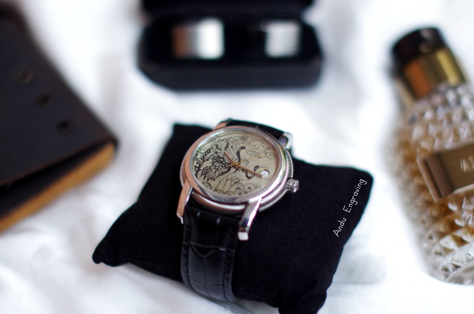

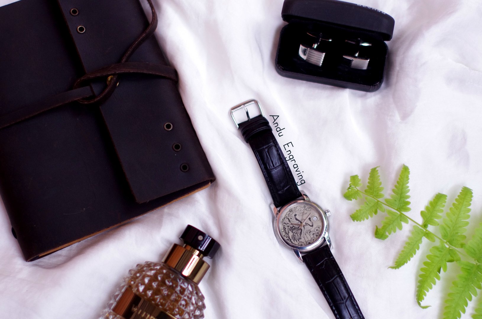

Mình rất thích dồng hồ, và nhất là đồng hồ dòng Metier d' Art nhwgn thật sự là giấc mơ sở hữu dòng tên tuổi chắc chắn là không bao giờ đạt được. Cơ may là mình lại mới chuyển sang sản xuất đồ nghề cho ngành chạm khắc và kim hoàn, vừa tập để cải tiến sản xuất tool - vừa để giải trí và mình chọn art work trên đồng hồ luôn.
Đây là tác phẩm đầu tiên của mình, case mình dùng luôn vỏ stainless steel có sẵn, máy ETA 2872 NOS, dial tự sản xuất cốt đồng vàng. Mặt sau khi hàn chân fix với máy được chạm khắc bằng tay chủ đề "Tùng Hạc Diên Niên". Finish: mạ bạc bằng phương pháp ma sát - mấy hãng Đức vẫn hay dùng tech này, màu đen của nét khắc tạo bởi laquer, tất cả lại được phủ bảo vệ bới một lớp laquer không bóng.
Với hiện trạng còn nhiều hạn chế về kỹ thuật và ít lựa chọn về phụ tùng như kim, case..v..v Hy vọng sẽ được giải tỏa trong thời gian tới vì mình đang đặt mua một số lot kim và hoàn thiện tay nghề để có thể tự sản xuất kim theo chủ ý luôn. Mình cũng đang tìm hiểu về dial enamel và art work với enamel - bên nước ngoài đánh giá rất cao enamel trong ngàng đồng hồ bởi tuổi thọ của vật liệu đến hàng trăm năm.
Mục tiêu còn rất lớn và rất xa, hy vọng có sự khởi đầu tốt và được giao lưu gặp gỡ nhiều ae có cùng đam mê.
View attachment 620242 View attachment 620243 View attachment 620244 View attachment 620245 View attachment 620247

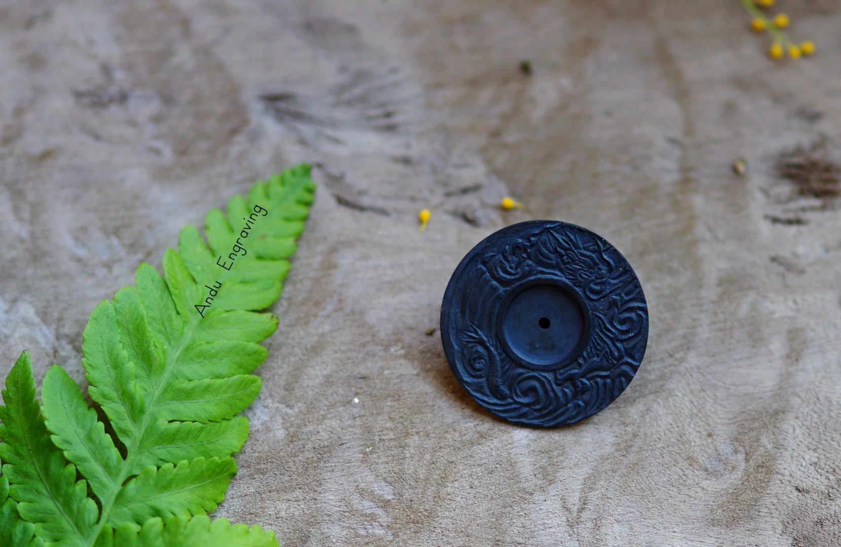

Và đây là dự án tiếp theo, đã xong mặt phi 35.5mm - cốt nền đồng đỏ, nhuộm đen ánh xanh blue. Bước tiếp theo là case tự sản xuất bằng bạc sterling, kính saphire - case 41mm.
