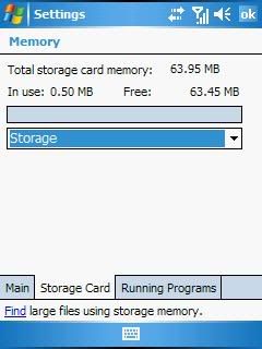

Lại thêm 1 vấn đề của WM165b.96 để anh em thảo luận
cauambin
Trích dẫn của anh tovanhung:
Mình cũng làm xong, nhưng theo lối tắt:
1. Tải bản ROM chỉnh sửa về Tại đây
2. Giải nén và tiến hành uprom bình thường. Do bản ROM này chưa có file Radio nên các bạn tải file Radio về rồi chép vào thư mục ROM.
3. Sau khi up ROM hoàn tất, chép file RAMDisk_64MB có (trong thư mục ROM) vào PPC rồi cài đặt. Khi máy hỏi cài vào đâu thì chọn là Storage. Soft reset lại là xong.
Tôi đã thử copy 1 file dung lượng là 45MB vào Storage để xem đây có phải là "giá trị thật" không thì đúng là Storage đủ 64MB thật.
Có một thắc mắc là tại sao Storage là 64MB mà phần Main của Memory vẫn là 32MB?
Các bạn dùng cách của anh Tùng chia sẻ có sự khác biệt gì không?
Sau khi down và Up bản Rom của anh tovanhung em thấy có 1 điều thế này khi đã chạy cái Ramdisk64 đó thì đúng là Storage là 64MB chia đôi 64/64 nhưng cứ bị treo máy khi soft reset lại thì mọi nội dung vừa cài vào Storage đều mất hết như thể vừa hardreset lại nhưng cái soft ramdisk64 thì lại không bị mất.Vậy có ai bị gặp trường hợp giống em không,làm các nào để giải quyết bây giờ ạ(không biết làm theo cách của anh PhamXuanTung có bị vậy không ) :-?

Bạn chưa dùng HexEditor sửa file nk.nba rồi, nếu đã sửa thì Program sẽ còn 56.34Mb. Không bao giờ mất dữ liệu trong Ramdisk nữa.
Cái Storage 64MB của bạn là RamDisk do bạn cài vào và được trích từ Ram (Tên hiển thị là "Storage" bạn có thể đổi được thành cái gì đó tuỳ ý)
Cái Storage 30.53MB của bạn là bộ nhớ cứng của máy mà WM2005 dành lại cho bạn chứa dữ liệu nó được trích ra từ Rom. Dữ liệu của bạn copy vào Rom mà SR mất hết dữ liệu thì khó hiểu đấy.
cauambin nói:
... Storage là 64MB chia đôi 64/64 nhưng cứ bị treo máy khi soft reset lại thì mọi nội dung vừa cài vào Storage đều mất hết như thể vừa hardreset lại nhưng cái soft ramdisk64 thì lại không bị mất.Vậy có ai bị gặp trường hợp giống em không,làm các nào để giải quyết bây giờ ạ(không biết làm theo cách của anh PhamXuanTung có bị vậy không ) :-?
Storage là 64MB chia đôi 64/64 của 128RAM, còn 32M trong Main là 14.53M+16.0MExtROM (trong WM2003 và 2003SE). Dữ liệu chứa trong phần bộ nhớ này sẽ không bị mất khi Hardreset hay hết pin do cấu tạo mặc định (phần cứng) của bộ nhớ. Trong WM2003 & WM2003SE thì đây là nơi chứa toàn bộ ROM (Nk.nbf_là hệ điều hành , và ms.nbf_ ExtROM là nơi chứa các chương trình cài đặt cho máy như camera, callID... dưới dạng các file.cab) khi hardreset.
Khi uprom lên WM5.0, nếu dùng HimaDOCtool để mở rộng thành 30.53 nghĩa là mình đã resize lại phân vùng ROM & xóa ExtROM để tạo thành 1 phân vùng mới có dung lượng là 30.53M . Và dữ liệu được lưu trên này sẽ không bị mất khi hết pin hoặc softreset. Nếu hardreset (power+record+camera+reset) thì lúc này dữ liệu được lưu trên này mới thực sự bị xóa.
Nếu cài dữ liệu trên phần bộ nhớ của storagetab nghĩa là đang cài trên RAM, phần này sẽ bị mất khi hết pin.
Tuy nhiên trường hợp của mình khi softreset cũng bị mất do khi cài đặt, trong storage của storagetab có xuất hiện một folder có tên là Filetobedelete. Sau khi softreset thì bị mất, nếu xóa folder này đi thì vẫn còn dữ liệu. (ko biết tại sao) :(
Để an toàn, tốt nhất nên lựa chọn những chương trình cần thiết rồi cài lên phần 30.53M, những chương trình khác thì cài lên storage .
