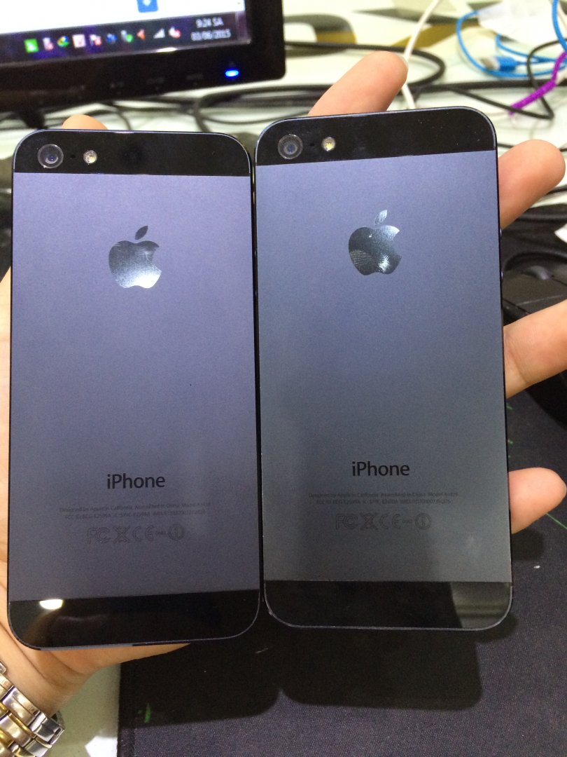

Đầu tiên, vỏ zin của ip5 sẽ hơi ngả tím 1 chút.( nếu vỏ không có tí ánh tím nào là vỏ lô, đã thay thế)View attachment 511826
( Đối với trường hợp trên ảnh, bên PHẢI là VỎ ZIN, bên TRÁI là lô, bên trái màu tím quá đậm, bên phải hơi ánh tím, nghiêng máy mới thấy)

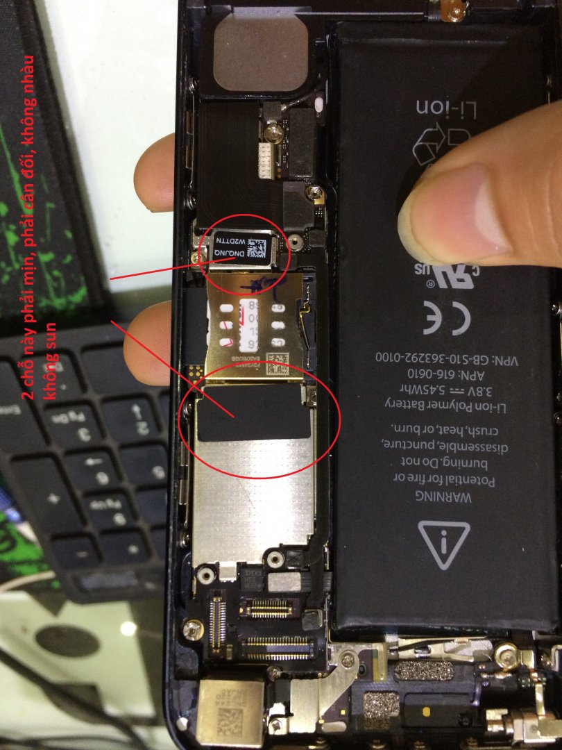

3. TEST MAIN
( Cái này đòi hỏi kĩ năng 1 chút, và 1 chút đồ nghề)View attachment 511827

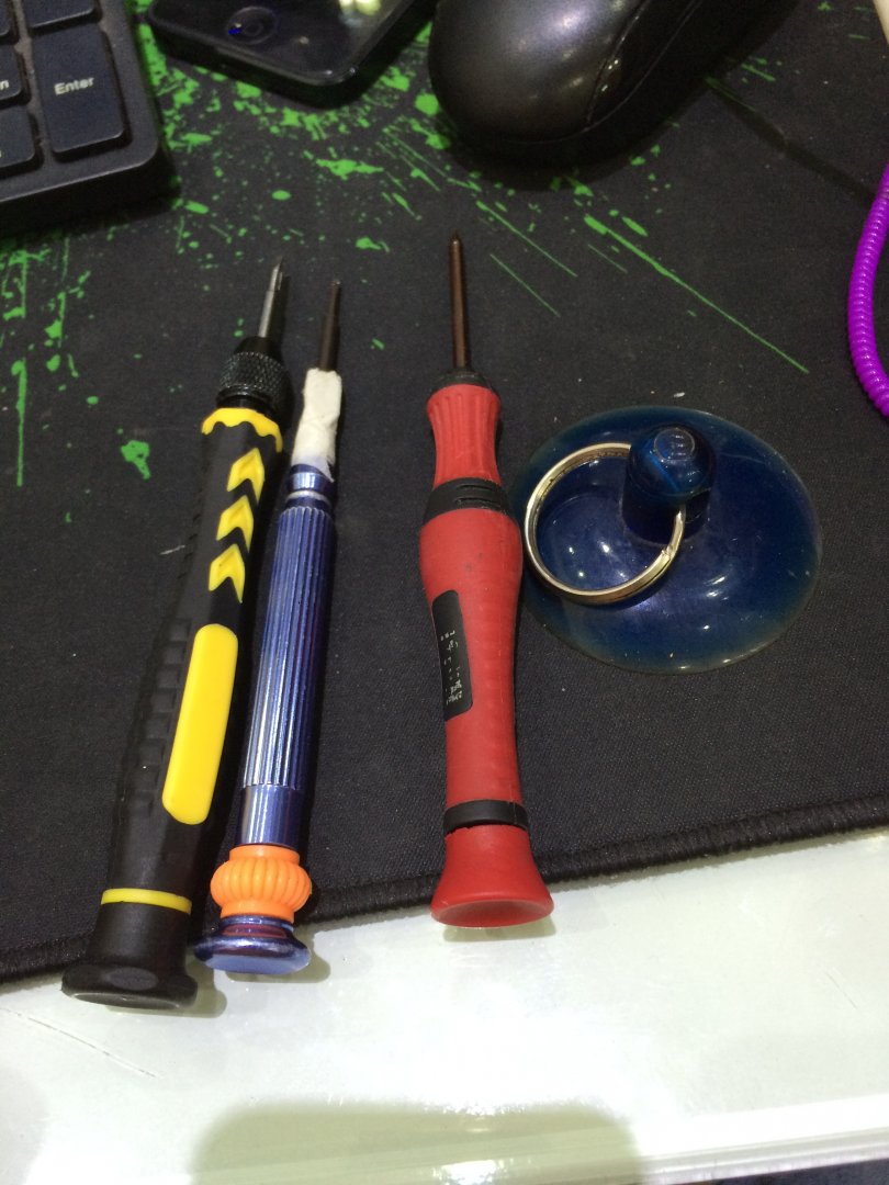

Đầu tiên các bạn tháo 2 con ốc nhỏ dưới loa, sau đó dùng miếng cao su nhấc nhẹ màn lên, dùng móng tay lia qua cạnh để màn hình bung hẳn ra.

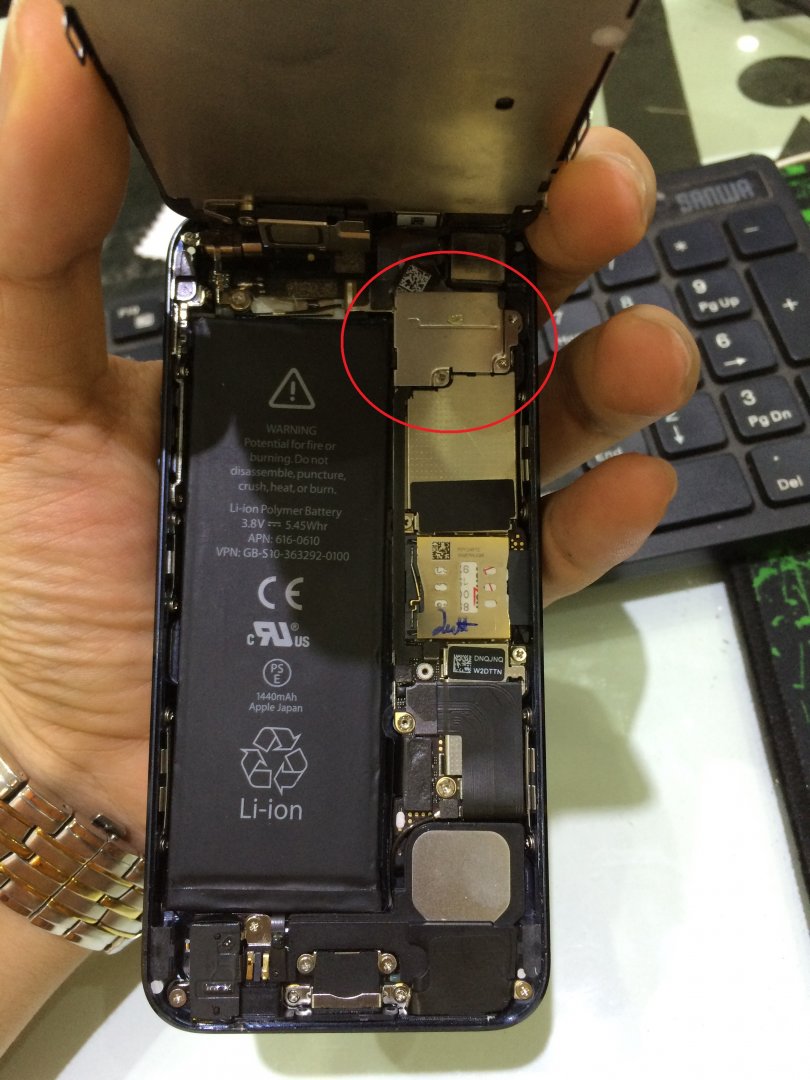

Tiếp theo tháo phần này để tháo 3 chân connect màn hình.

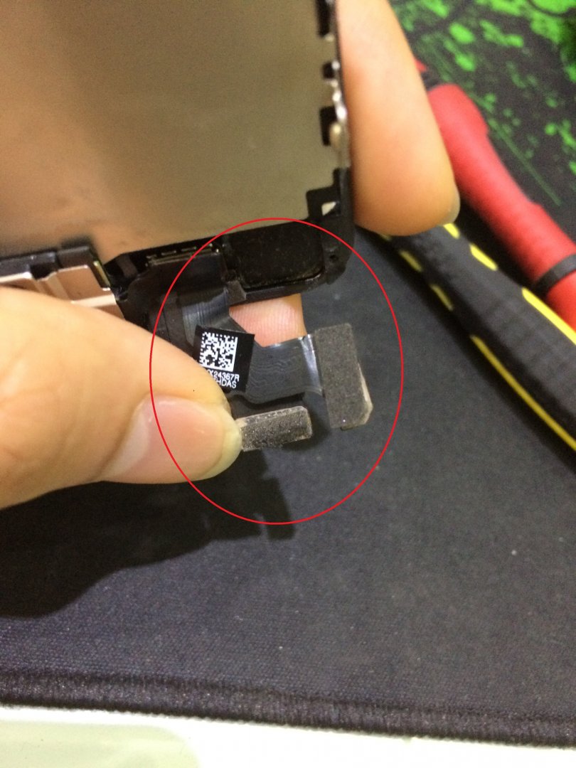

Chân connect phải còn nguyên 1 lớp bông đệm ( như hình), chân connect trắng trơn, không có bông đệm là màn lô.
(Máy này mình tháo nhiều lần nên nó bị bong đi 1 ít đệm rồi)

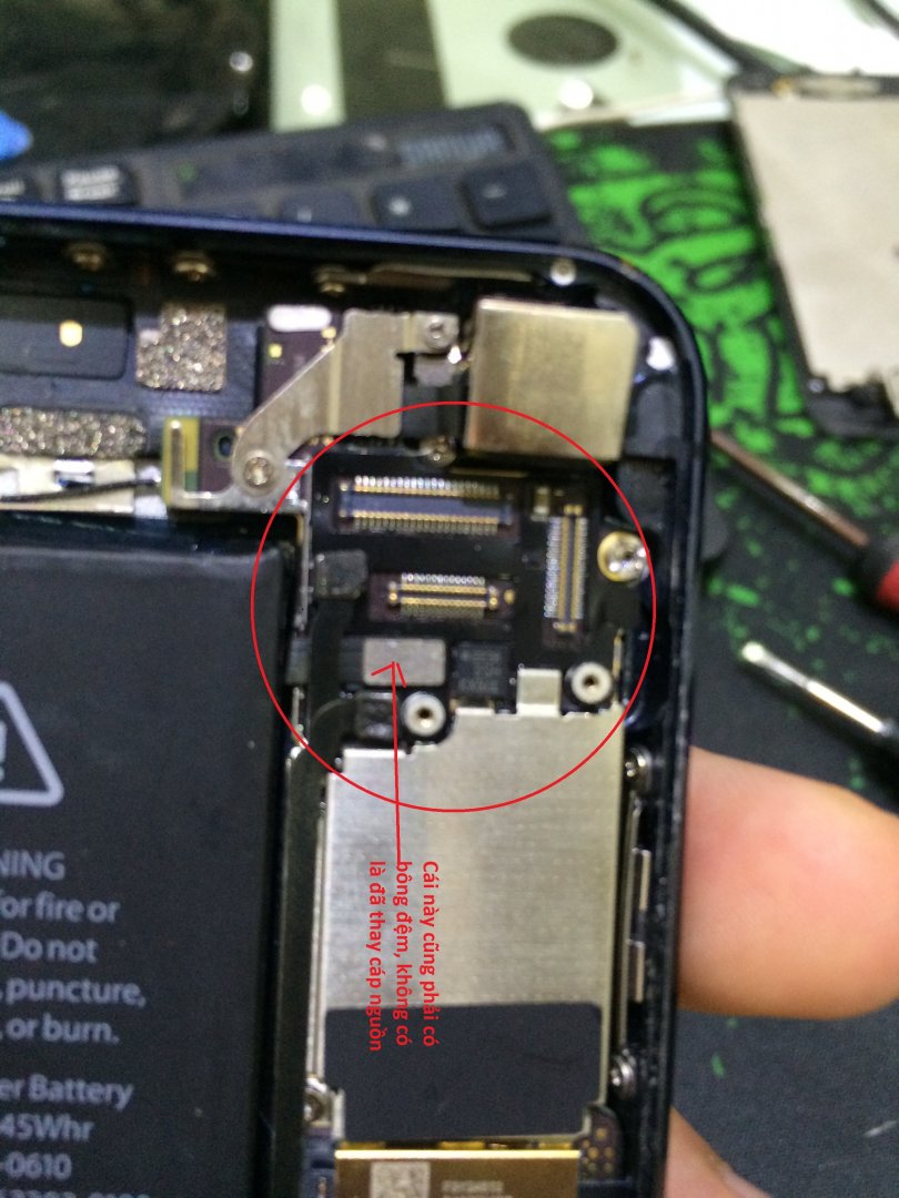

Tiếp đến trên main, chỗ chân connect màn hình phải còn 1 nguyên 1 lớp cao su mỏng, mất là main đã qua sửa chữa.
Tiếp theo, các bạn nhìn kĩ trên main xem có đẹp, có bóng không, xước xát nhiều thì đã qua tay thợ rồi. Lớp đệm cao su phải mịn, phải chuẩn không sun ( sun vì bị khò - hàn, bung lồng )

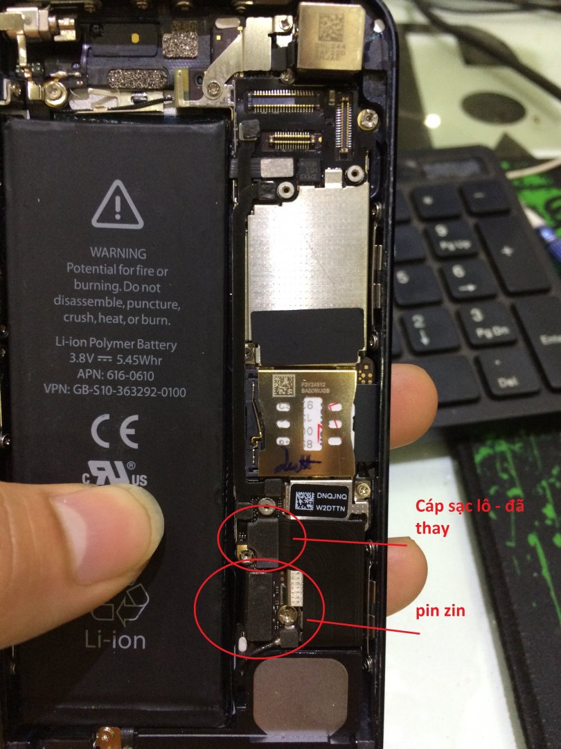

Tiếp theo nữa, phần trên chân connect của pin cũng phải có bông đệm, pin lô không có. Chân connect của cụm cáp loa - mic - tai nghe - sạc cũng tương tự, đều có bông đệm. ( trên hình là đã bị thay thế, chỉ có 1 lớp nhựa mỏng, tuy nhiên pin vẫn xịn )
