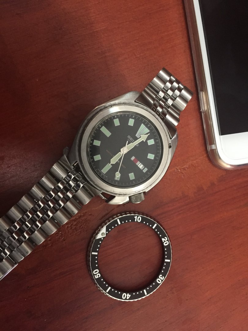

Cái vòng xoay con Seiko của em bị rớt ra như hình ạ.
Hình như nó có 1 chi tiết để giữ cái vòng này không tụt ra nhưng nó mất đâu rồi, em khoog rõ cấu tạo nó thế nào.
Bác nào biết chỉ co em cách gắn lại với ạ (mua hoặc chế lại)
Cảm ơn cả nhà
Chắc là cái vòng này ???

Cái này em thấy gọi là click ring, bác thử lên ebay search rồi ship về thôi ạ. Hoặc ra các chỗ sửa đồng hồ xem.ngta có ko, tại ship về cũng hơi đắt
Mấy đồ này chắc ra cửa hàng sửa đồng hồ hoặc ra chợ đồ cũ mua các xác về là nhanh nhất bác ạ
Sau một hồi tìm kiếm theo gợi ý của mấy bác. Em đoán nó có 1 cái lò xo nhỏ xỏ xuống cái lỗ, trên gắn viên bi nhỏ.
Em đã order 2 cái này trên ebay hết 14 đồng Ô ba má. Đợi tháng sau hàng về test thử :))
Chắc phải thêm cái vòng sắt để giữ nữa. Viên bi để nó nhảy cạch cạch. Tổng cộng 3 cái.

VD bị như thế này, đem ra Seiko VN họ có sửa cho mình ko nhỉ các bác ? Tại ở VN em này ko có nên chắc họ cũng ko có linh kiện để mà thay.
