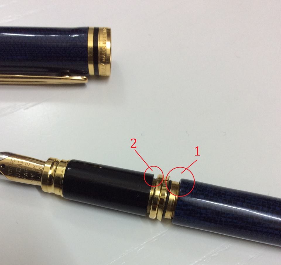

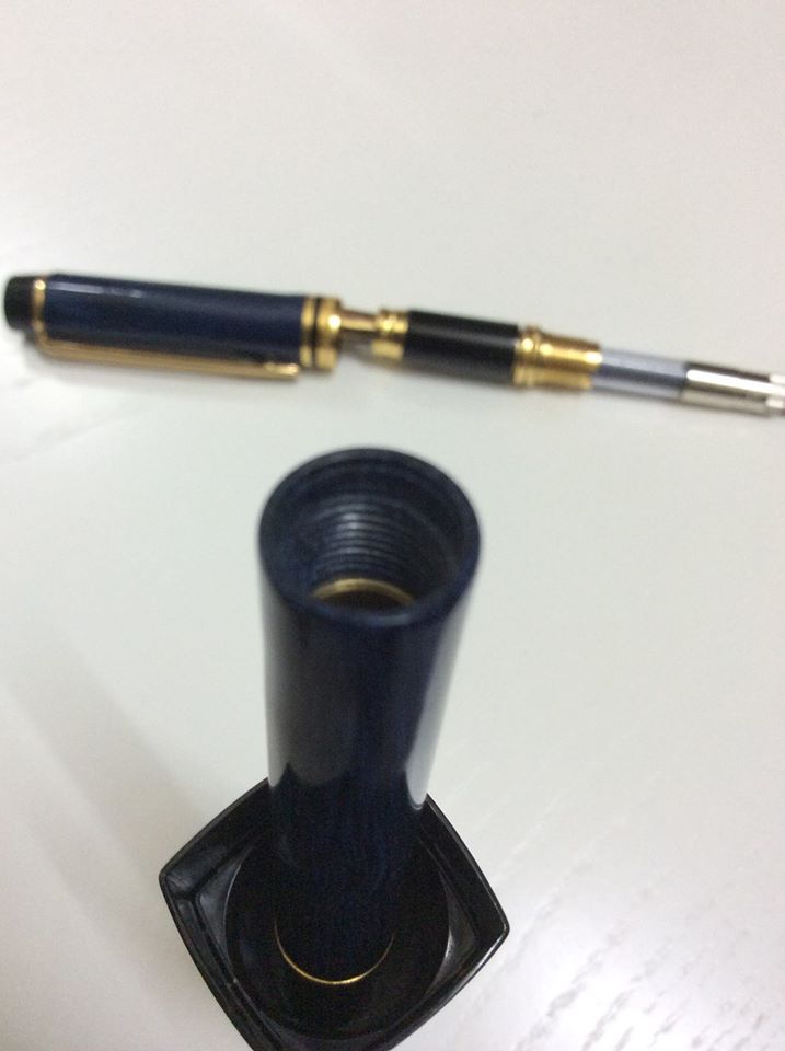

E có cái waterman này nhưng lâu ko dùng bây h phần thân bút ko thể vặn kít dc tạo ra khe số (1) . Nếu cố vặn khít thì rất khó tháo ra,em cố vặn ra thì tạo ra khe hở số (2) . Phần ren trong có vẻ bị mòn .
Bây h có cách nào sửa lại ko ạ ?
View attachment 483356 View attachment 483357
Vấn đề khe số 1 thì theo em do converter không phù hợp, bác xem lại cái converter, có bị dài quá so với thân bút? Bác thử tháo converter ra rồi vặn vào mà không có gì ở trong xem thế nào.
Khe số 2 thì lỗi do bác mạnh tay rồi, bây giờ bác xem kĩ xem trong khe đấy là có ren hay chỉ gắn bằng keo rồi được chập lại. Nếu là ren thì chỉ cần vặn vào, xiết chặt. Còn nếu không có ren thì phải tháo hẳn ra, làm sạch keo cũ, bôi keo mới vào gắn lại.

Converter này thì trước e vẫn dùng bt, hoàn toàn phù hợp bác ạ.
Phần dưới thì ko có ren ạ
