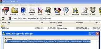

hieuvpn
Nó bão lỗi thế này....
hieuvpn nói:
File corrupt roi, down lại cái file mới đi anh
hieuvpn
Down lần thứ 4 rồi Hiếu ơi mà vẫn bị như vậy, không biết link có lỗi gì không, thấy down về đủ hơn 2MB rồi vẫn bị
