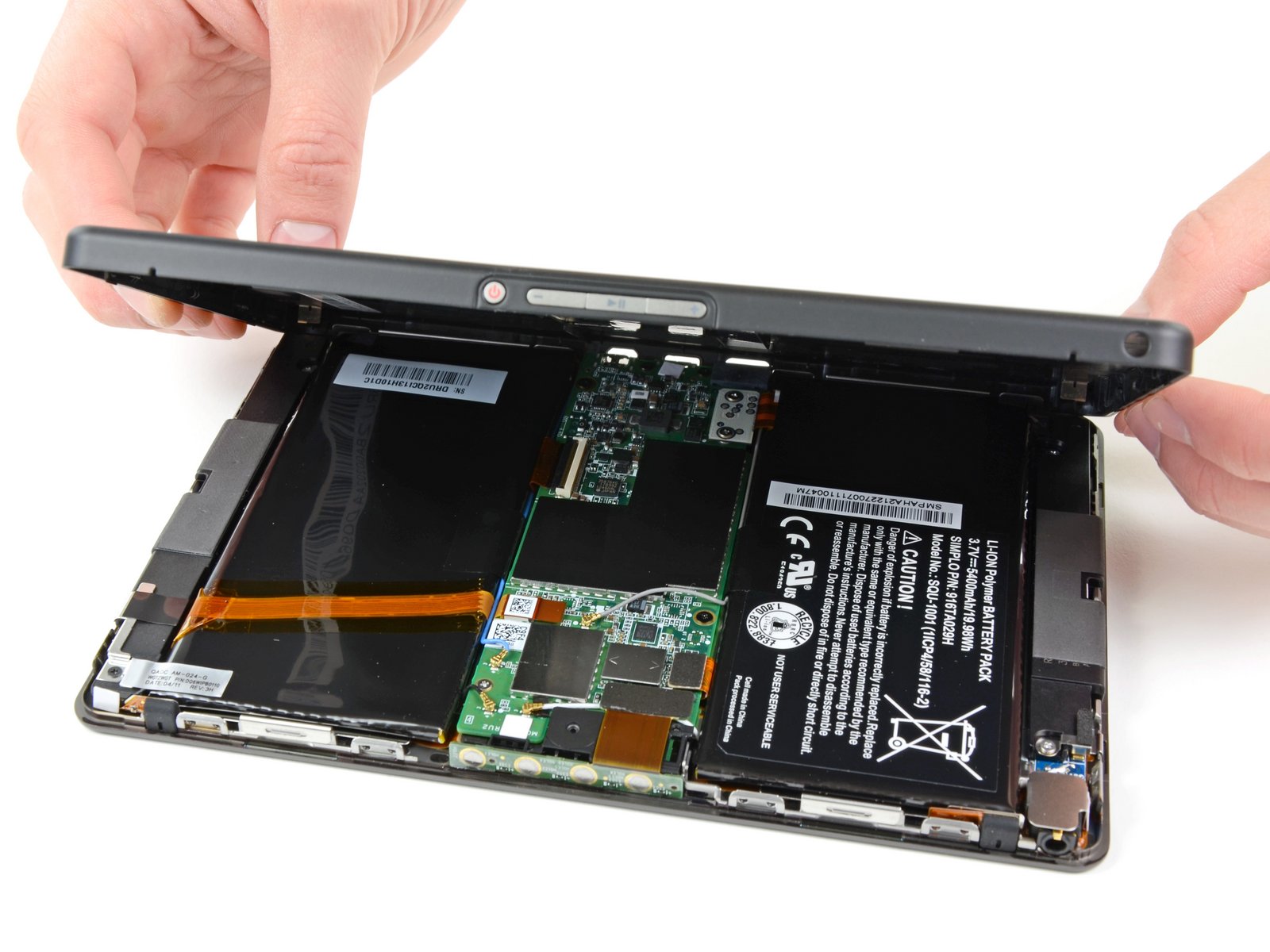

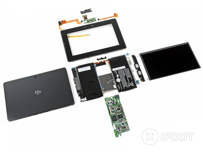

Nhìn vào hình trên thì main của Playbook chỉ có 1 cụm camera và 1 main chính, lỗi có lẽ ở main này.
Mình cũng có Playbook, bị lỗi camera, cũng may là iPad hay Playbook chẳng bao giờ dùng để chụp ảnh cả.
Em cũng thấy chỗ DD anh Lộc sửa tốt hơn nhiều chỗ khác. Hiện tại máy BB của em cũng đang lỗi pin, xạc không vào đang tính mang ra đấy sửa hoặc có khi phải thay pin.
Nhìn hình ảnh của anh Chuyên bên trong BB em thấy vị trí pin nằm nửa bên phải, sao có lúc xem trên một số forum em lại thấy nó nằm ngang phía dưới nhỉ!
