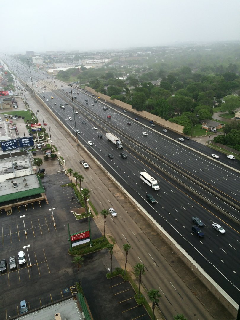

Bên US tôi thấy lái xe rất thoải mái, muốn chuyển làn, vượt phải vượt trái đều được miễn sao đừng vượt ẩu nếu không thì cuối tháng nhất định sẽ nhận được bill đóng phạt.
