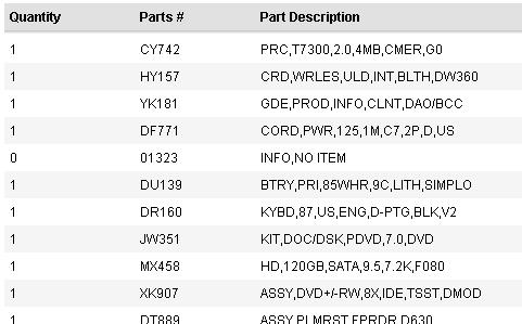

Các bác cho tôi hỏi, chẳng là sau khi mang máy đi sửa về thì có cách nào để biết máy không bị đổi đồ qua thông tin parts #, part description khi check service tag như hình ở dưới? (vd: CPU bị đổi 1 cái tương tự nhưng sắp chết chẳng hạn thì nhìn thông số cũng ko biết đc)
Bác vào support.dell.com rồi vào phần Download, sau đó download cái phần Application - Support Center của Dell về rồi cài vào. Sau khi cài bác sẽ sử dụng đc tab Current configuration system trên Web, từ đó bác có thể so sánh với Original config system sẽ biết ngay là có part nào bị thay ko ấy mà.

chụp hình lại cái pảt trước khi sửa. bắt nó kí zo. sửa xong mở lên dò. thủ công thôi nhưng chắc
có người giúp đây:
có 2 part trên máy tính dell sẽ ko để trên mạng cho các pạn tìm ra, đó là mainboard và power supply (desktop)
để kiểm tra part này, trước tiên phải tháo hàng của bạn ra trước, trước tiên ở nhà chứ nhỉ, nó sẽ có hàng số thường bắt đầu là CN-0YYYYY-XXXXX-XXX-XXXX; lấy YYYYY, vào trang dell, điền service tag/ chon original conf, chọn Ctrl + F, nno1 sẽ hiện đó là part gì, ví dụ như Ram thì nó có, còn thường nó phải viết tắt.
Tương tự như vậy cho các part khác.
Còn cái main hả, chắc ký tên lên quá, nhưng phải coi cẩn thận mấy bác hàn chip thường bị cái là ko cháy chip nhưng cháy các con lanh quanh, vì chưa có đồ hiện đại đó mờ.
