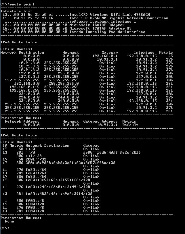

Giờ bạn phải làm thế này (căn cứ theo hiện trạng trong screen shot mà bạn cung cấp):
1. Default gateway tại LAN 2 192.168.0.1 đã khai báo đúng, không cần thay đổi.
2. Xóa default gateway trong khai báo mạng LAN 1 - bỏ trống mục này
3. Xóa manual default route 10.91.3.1 đi (cái đang xuất hiện trong hình bên dưới dòng Persistent Routes) bằng lệnh
Mã:
route delete 0.0.0.0 mask 0.0.0.0 10.91.3.1
Xóa xong gõ lại lệnh "
route print" để thấy rằng lệnh xóa thành công - không còn cái persistent route đó nữa. Có thể phải chạy với quyền admin (Run as administrator) mới được.

Nếu thấy đầy đủ rồi thì khởi động lại máy tính, vẫn bật LAN 2 nối internet bình thường, chạy lại lệnh
route print để thấy rằng các routes sau vẫn đầy đủ:
Mã:
IPv4 Route Table
Active Routes:
Network Destination Netmask Gateway Interface Metric
0.0.0.0 0.0.0.0 192.168.0.1 192.168.0.115 25
Persistent Routes:
Network Address Netmask Gateway Address Metric
10.0.0.0 255.0.0.0 10.91.3.1 1
192.168.10.0 255.255.255.0 10.91.3.1 1
192.168.111.0 255.255.255.0 10.91.3.1 1
Bạn thử vào mạng như nhu cầu (vừa có thể telnet thiết bị, vừa có thể ra internet). NẾU không được thì bạn lại gửi chuoj màn hình route print lên đây, cùng với DS IP các thiết bị của bạn (có thể sửa con số đi để đảm bảo bí mật) để tôi xem bạn làm sai ở đâu.
