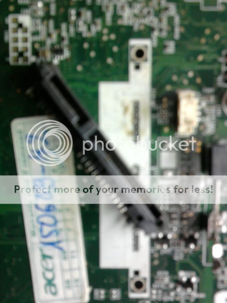

Chả ảnh hưởng gì bạn ạ, vì trong main đã thiết kế sẵn chỗ hàn chân và khoảng không lắp HDD rồi mà, chạy cứ gọi là tít lịm <:-P

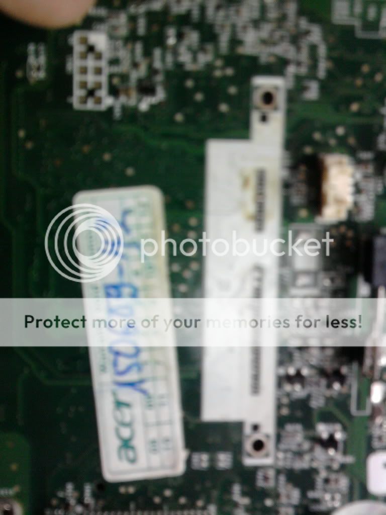

Có mấy cái ảnh đây ạ,nhưng chụp bằng đt mờ quá :(
Ảnh 1 chân chờ sẵn.

Anh 2 lựa chọn chân sata phù hợp để hàn vào

Anh 3 Sau khi hàn chân sata vào thì việc còn lại là rắp vào máy thôi
